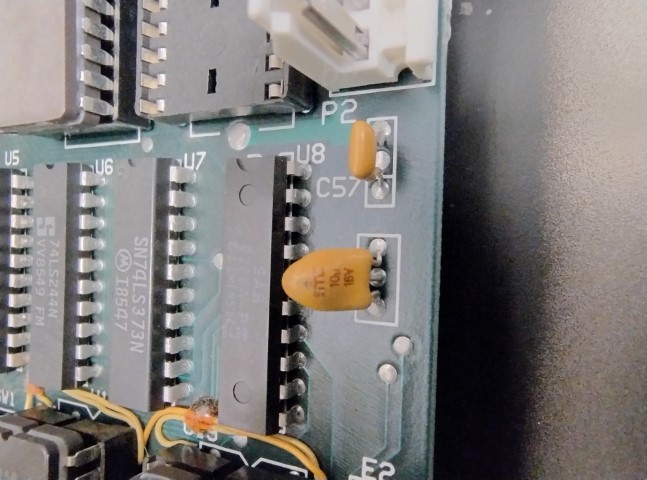

Zdravím, nevíte kde bych mohl sehnat tuto součástku? Při zapnutí stroje bouchla.
STC 10µ 16V
Díky.

Je to elektrolyt. Tehdy tam dávaly tantaly, ty mají tendenci časem jít do zkratu a pak buď bouchnou, nebo nevydrží zdroj. Můžeš to nahradit elytem o stejné hodnotě s low ESR v provedení 105°C.

tenhle by měl být ok? https://www.gme.cz/v/1486104/hitano-ce-10u-16vit-hit-exr-5x11-rm2-bulk-elektrolyticky-kondenzator
Když budu měnit, jak poznám kam kterou nožičku? Ta prostřední zůstane nezapojená?
Příspěvky: 8221
PříspěvekZaslal: st červen 19 2024, 6:24    Předmět: Citovat
Jen pozor, je to třívývodové provedení, tzn. průchozí. Takže buď dát klasický elyt do střední a jedné krajní díry, nebo třeba i dva elyty se společným GND vývodem (zamotat je k sobě).

je to dvojitý tantal od firmy Kemet. Stredná noha je plus pól. Ak chceš použiť bežný elektrolyt, tak použiješ 2 kusy, spojíš obidva plusy na strednú dierku a mínusy do krajných. Ale pre 100 % istotu zapojenia, doporučujem zmerať prepískavatkom, kde je zem.

Pokud se tantal nahrazuje elytem, tak se doporučuje dát 2x větší kapacitu! Wink

a mohu dat 2x 22µ ? Ty mám v šuplíku Smile
Ivan_01
Založen: Sep 15, 2018
Příspěvky: 1421
Bydliště: BB SK
PříspěvekZaslal: st červen 19 2024, 8:04    Předmět: Citovat
ak sú minimálne na 16V, tak môžeš.
