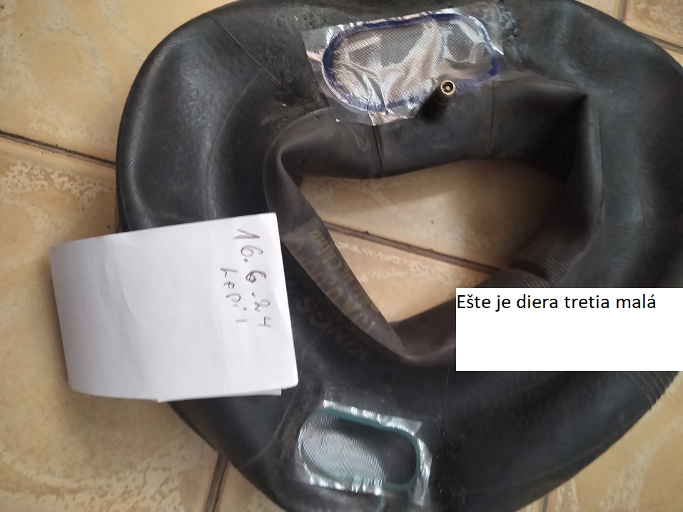

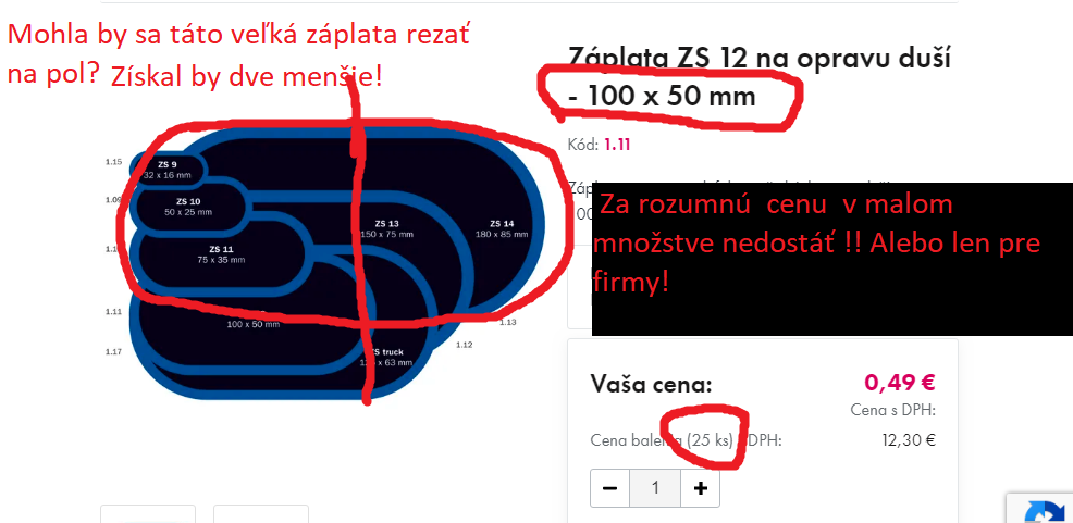

Uz dve hodiny hladam na nete tieto vacsie zaplaty.Lepim kamosovi co robime seno derave duše a je problem kupit zaplaty.Problem je ,ze treba kupit min 20 kusov alebo len na firmy! Potrebujem okruhle 50mm,aj obdlznikove 50X110mm.Nemate predat aspon po 10 a 10 kus ihned?Nemozem objednat velke 75X 110 a rezat podla potreby na polku? Drzali by odrezane na polky?dik

Můžeš je dělit jak chceš, klidně i na čtvrtiny, ale v čáře řezu nebude ta záplata mít ten charakteristickej ztenčenej okraj. Což si myslím u traktoru zrovna nijak extra vadit nebude - nemá čemu.

Právě že si myslím že to vadit bude protože ten ztenčenej okraj je pružnej. Myslím si že se ta záplata bude separovat.

Normálně se tam přilepí kus jiné duše... Tedy obdélníková na půl nevidím problém. Spíš jestli je to popraskané stářím tak ta práce nemá smysl a je potřeba duši vyměnit

Ale blbosť. Traktorom nejazdíš 130 po diaľnici.

Záplaty na koloduše dřív také neměly okraje do ztracena a houby se stalo. V případě potřeby lepšího pocitu z toho nic nebrání příslušnou hranu po rozstřižení záplaty třeba zbrousit do ztracena na brusce.

Zaky ked su okraje hrubsie tak tu zaplatu lepčie tlaci o plašť,ale mozno zase aj ju skor zacne odlupovat.

Přesně. Kus šmirglu a má ztenčenej okraj kde je potřeba. Člověk si musí umět poradit a ne jen ječet, že něco nejde ...

Tiktaku, ujasni si pojmy. V předmětu příspěvku píšeš o záplatách na pneumatiky a v druhé větě příspěvku píšeš že lepíš gumy. Výraz gumy já chápu také jako pneumatiky. Na pneumatiky jsou záplaty ZDE. Dají se koupit po jedné.
Ale nakonec sem vložíš fotku záplatované duše. Takže jestli sháníš záplaty na duše, tak ty jsou ke koupi po jedné u stejného prodejce ZDE.

Hape sorry, pomylil som sa,ten eshop Ferdus je vyborny.Este ze si sa ozval.Taketo nieco som hladal min 2hodiny.Nasiel som aj kus zaplaty po 7€.Na tej dusi na obr.som nasiel uz stvrtu malinkatu dierku kde som to nafukal silnejsie.Chudobny ludia musia takto ......

Když je ta duše děravá jak řešeto, tak pořádně zkontroluj vnitřek pneumatiky, jestli z ní nelezou dráty. Jinak tu duši budeš látat pořád dokola.
Nebo vám to kolo někdo propíchal?
Příspěvky: 5892
Bydliště: BA
PříspěvekZaslal: po červen 17 2024, 21:52    Předmět: Citovat
Ono stačí prejsť padnutú vetvu z agátu, a dier je až-až. Niektoré majú aj 2cm tŕne. A správne, treba skontrolovať plášť (pneumatiku) zvnútra hmatom, či tam netrčí drôt alebo tŕň. Taký tŕň sa z vonkajšej strany zvykne obrúsiť že ho ani nieje vidno, ale z vnútra tam je. Kto ho neodstráni a nasadí opravenú dušu naspäť, tak môže opravovať znova.
