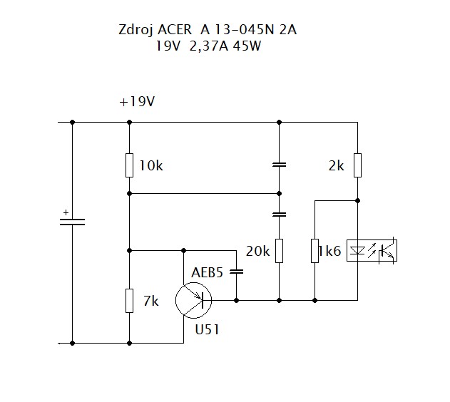

Potřebuju zvýšit výstupní napětí na cca 21,5V. Obvod zpětné vazby na obr.. Součástka, která se tváří jako tranzistor je asi spíše nějaký obvod stabilizace. SMD. AEB5. Vyhledávač nic kloudného nenajde. Hodnoty kondů nejdou změřit, jsou tak stovky nF. Žádným trikem mi to nejde zvednout. Kolem 19,4V je skoková změna proudu LED, ale se stoupajícím napětím je ten skok nahoru Sad

Ten brouk je nějaká varianta TL431.
K odporu 7k přidej paraleně 68k. A podle výsledku dolaď přesnou hodnotu.

Tak. Nejde o AEB5, ale o EB5. Je to klon TL431.

Dík. Čekal jsem nějaký stab.. To "A" mne zmátlo.
