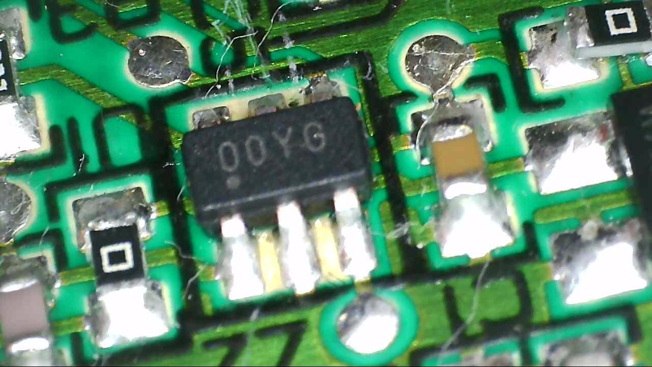

co je to za součástku SMD kód 00YG
bu2520
Založen: Jul 16, 2007
Příspěvky: 4724
Bydliště: u HK
PříspěvekZaslal: st červen 12 2024, 7:41    Předmět: co je to za součástku SMD kód 00YG Citovat
je to dotykové tlačítko z Fagora zapojení 1 input, 2GND, 3? výstup na bázi tranzistoru, 4 výstup na tranzistor spínající LED, 5+5V, 6 výstup logiky 0-5V.

PříspěvekZaslal: st červen 12 2024, 20:23    Předmět: Citovat
Na to byl superman Martin . Mně to nějaký ukazatel ukazuje divoké PIC10F200

PříspěvekZaslal: čt červen 13 2024, 5:53    Předmět: Citovat
Žeby to bol 74LVC1G332
Pozdravuje Vás Martin

PříspěvekZaslal: čt červen 13 2024, 7:39    Předmět: Citovat
díky KUBO, ale spíš to zřejmě bude to co píše BOBOBO protože ten výstup logiky plus výstup na indikační LED by byly na vstupech
