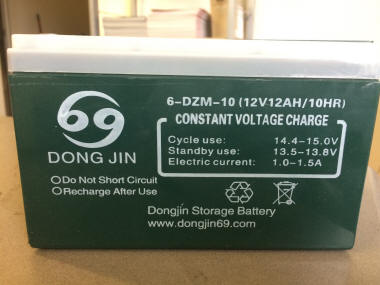

Hledám náhradu baterek do dětské čtyřkolky 3ks 12V/12A.
Mohu je nahradit těmihle z Allegra?

Rozmery baterie a velkost fastonov (pouzivaju sa 4,75 alebo 6,35mm) sedi?

Teoreticky ano. V praxi to za tyhle peníze asi nebude žádná hitparáda.

Tohle určitě nebude baterka na cyklickej provoz ale stand-by. Potřebuješ takovou, která snáší cyklický hluboký vybíjení po nabití. Vím, blbě se shání. Pokud stand-by baterku budeš používat v cyklickým režimu, za 3 roky je po ní, možná i dřív.

Počítám tak dva roky provozu-tři max.
Rozměry sedí, akorát mají fastony místo šroubů.
U té původní jsem nepoznal,jestli je to gelovka nebo olovo.
Tak že krom kratší životnosti by mohly být ty baterie na tom stejně?

Přesně tak, musejí být určeny pro cyklický provoz. Nedávno jsem řešil zcela identický problém v invalidním vozíku. Laciná náhrada odešla do roka.

Jistě že olovo, VRLA a možná AGM. Některé nabízené náhrady jsou AGM. Povšimni si v datašítu životnosti (počtu cyklů) v závislosti na hloubce vybíjení.

Kup ty levné a snaž se je vždycky po ježdění hned dobít, nikdy nenechávat nenabité. Trakční budou stát na plánované použití nesmysl.

Osobně bych tam dal to, co tam patří.
https://www.battery-import.cz/csb-evx/baterie-csb-evx12120f2-12ah--12v/
nebo s horším hodnocením:
https://www.easybat.cz/rada-dzm/trakcni--gel--baterie-goowei-energy-6-dzm-12--15ah--12v/

Asi tam dám nakonec tohle:
