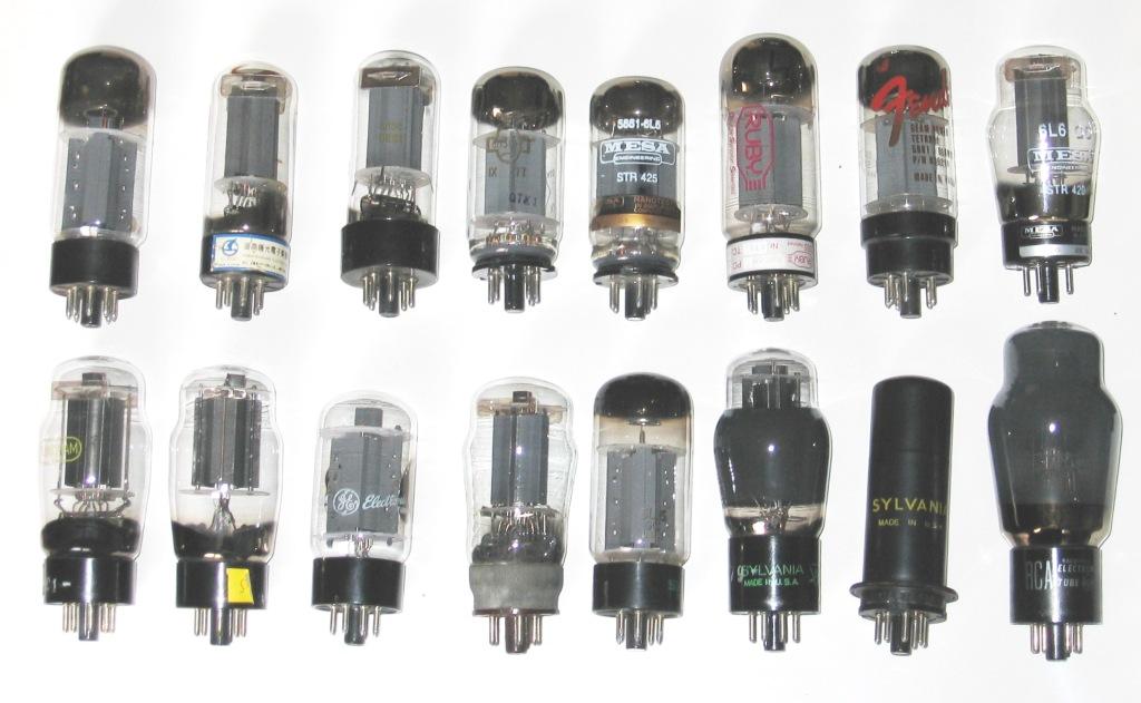

Mohl by někdo poradit / objasnit rozdíly, mezi těmito dvěma elektronkama?
6P3S oproti E verzi má nižší životnost, ale nějak mi není jasné, jestli se dají
mezi sebou zaměnit ... Diskuze a pan Google uvádí, že E verze snese vyšší "plate-voltage", cca 425V, ale přitom datasheet hovoří naopak lépe ve
prospěch "obyčejné" 6P3S bez "E" ...
Datasheet uvádí u obou elektronek anodové napětí 250V, u 6P3S je uveden limit 375V, ale u "E" verze jen 250V, takže si to trochu odporuje, mohl by mi to někdo uvést na pravou míru ? Stejně jako pojem "plate voltage", kde jeden zdroj uvádí vysvětlení jako napětí na anodě nebo mezi anodou a mřížkou ...
Mám jednočinné áčko, kde na Anodě mám cca 330-340V, elektronky 6P3S bez "E" ...

6P3S - kopie staré 6L6 s "žárovkovým" montážním systémem
6P3S-E - kopie asi 5881,
Další vlastnosti obou elek se poněkud různí podle místa a roku výroby.
Do takového "áčka" je to asi jedno, co tam strčíš.

Dovolím si nesouhlasit. Oba tyto ruské (sovětské) typy kolísají od mizerné po naprosto vynikající (6p3s-e) po solidní (6p3s). Problém je to, že současná nabídka na trhu už je hodně probraná a prodává se kdejaký šrot a zbytky zásob.
6p3s-e se ve velkém množství vyskytla koncem 80. a počátkem 90. let přeznačená jako 5881 (Marshall) nebo 5881-6L6 STR425 Mesa Boogie, u Marshallů si kvůli nim udělali "5881" verze některých zesilovačů, třeba modelů 4100, 4500 a své tehdejší vlajkové lodi 6100 Anniversary. Je víc než pravděpodobné, že oběma firmám zachránil jejich nákup v Sovexportu p*del, protože v té době asi nastal velký problém s dostupností solidních EL34 i 6L6. Elektronky Sovtek se objevily až později.
6P3S se daly v průběhu 80. let sehnat i na západě, měl jsem jich pár přeznačených jako anglický "Standartbrand" nebo jako "Ultron". Strkali je kupodivu i do dost drahých zesilovačů a byly prakticky stejně dobré i špatné jako ty, co se tu daly sehnat za pár kaček.
6P3S-E a "Mesa" přeznačená uprostřed nahoře

Přípona -E u sovětských elektronek znamenala zváštní jakost, tedy průmyslové použití. Američané to značili příponou WA, Telefunken S na konci (ECC803S), Philips přehazováním (E83CC), Tesla podle toho co okopírovali. Požadované vlastnosti, zejména životnost, občas vyžadovaly snížit katalogové mezní hodnoty - proto ten rozdíl, ačkoliv elektronka de facto vydrží víc. Na fotografii je "průmyslová" konstrukce jasně vidět, 5881 má talířkovou (button base) konstrukci.
A ano, kvalita může být nejrůznější. Dneska se dá na elektronku napsat bez uzardění kdeco.

Včera jsem vytáhnul z jednoho aparátu pár 6P3S-E, rok výroby 1988. Instalováno v roce 2012, kontrolováno 2015. Provozováno při Ua cca 480V, Ik 27-30mA, Uf 6,4V.
V době instalace měly obě elky shodu charakteristik lepší než 3%, dnes mají klidový proud rozdílný cca o 5%. Najeto odhadem 4000 hodin. Je to sračka?
