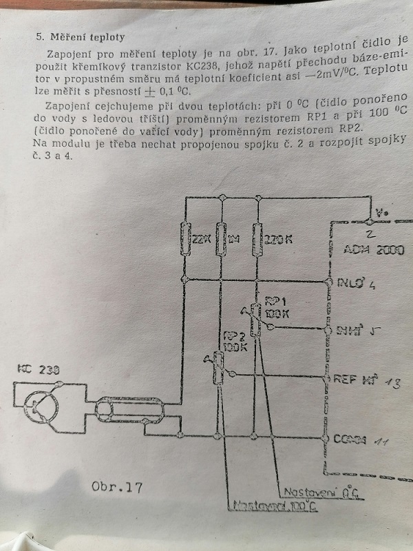

Kámoš mi přinesl teoloměr s ICL7107 (asi nějaká stavebnice) že si to mladej popájel a moc neví jak to nastavit. Klasický zapojení sonda KTY (nevím), za pokojovky kolem 2 kΩ. Dva víceotáčkový podlouhlý trimry, jeden má být kalibrace na 0℃ a druhej na 100℃. Mladej (14let) si to před rokem spájel, pak ztratil papíry a neví kterej trimr je na co.
Jeden jde běžcem na +VFEF a druhej běžcem na IN-. Hledal jsem na netu a ten na VREF+ by měl být asi na 100 a ten na IN- na 0. Je to dobře?
Když to zkouším, tak to odpovídá, akorát je to strašně na trimrech citlivý.
Kalibruju to v hrnku vody na 500W vařiči. Dal jsem tlak, okolní teplotu a nadmořskou výšku do vzorečku z netu a var mi vylezl na 99,4 ℃. V druhým hrnku mám vodu s kostkama ledu z mražáku. A s tím je problém. Pokud je sonda v klidu a nastavím trimrem 0, tak po zamíchání se teplota zdvihne na cca +2 ℃. A v klidu zase klesne na nulu. Asi to bude něco kolem teplotní a hustotní anomálie vody, co se děje kolem 4℃. Nevíte někdo, jak se ta kalibrace dělá, jestli v klidu, nebo při míchání?

V manuálu pro stavebnici ADM 2000, kde byla použitá 7106, ale vnější zapojení je stejné, tak se píše, že čidlo je ponořené do vody s ledovou tříští. O míchání se nic nepíše... Wink

Hlavne tá zmes vody a ľadu musí byť tepelnej rovnováhe, nie v nejakom dynamickom procese topenia s gradientmi teploty. Preto je dobré použiť termosku. Potom by už miešanie/nemiešanie nemalo mať vplyv na nameranú teplotu.

HLAVNĚ ta kalibrační směs pro bod 0°C nesmí bejt jen voda s ledem v podobě sklenice/hrnku vody s ledem ve formě kostek, špuntů nebo koulí. Tam je tavná zóna ledu jen na povrchu těch kousků ledu a všude jinde je voda teplejší. Byť i jen o desetiny °C, ale teplejší je - a zároveň kvůli paradoxu vody je všecko co je studenější než 4°C LEHČÍ, takže to zvostává navrchu u toho tajícího ledu a nemá to snahu se samovolně promíchávat. Kalibrační směs se musí učunit v podobě hustý kaše z vody a ledový tříště - tam je tavná zóna s teplotou 0°C prakticky v celým objemu a nezáleží na hloubce ponoření čidla.

Jenomže jak začne ten led na povrchu tát, bude tam mít teplotu skupenskýho přechodu = teplotu tání/tuhnutí neboli 0°C. Těch -27°C bude mít klidně půl cenťáku pod povrchem, ale ven přes tekutou vrstvu vody se to nedostane - ta voda buď zmrzne, nebo odtaví další část ledu. Tekutá voda v kontaktu s ledem nikdy nemůže mít teplotu nižší než je teplota tání = situace zvaná "přechlazená kapalina" v tomhle případě nehrozí, to by to zmrzlo všecko naráz na kámen. Led se pro tu přechlazenou vodu chová jako krystalizační jádro - takhle roste objem krup v bouřkovým mraku, když se nejdřív malej krystalek ledu vzniklej na zrníčku prachu potkává s další přechlazenou vodou. Prostě tekutá voda na povrchu ledu má 0°C. Pokud má víc, ochladí se roztavením části ledu, pokud má míň, okamžitě tuhne na další led.
Back to theme: nejlepší na kalibrační lázeň je ten led nastrouhat sekáčkem nebo nasekat mixérem doslova na sníh a ten trochu namočit vodou, aby to vysloveně "šlo ždímat". Čím drobnější kousky = menší mezery mezi nima, tím líp. Voda "díky" právě tomu svýmu hustotnímu paradoxu je na tohle hrozná svině a pokud jí dáš prostor se rozvrstvit, udělá to.
A další důležitá věc - izolace přívodů. Nevím, v jakým pouzdru máš to čidlo (psal jsi něco o KT-81 nebo jakým), já viděl dvouvývodový ve skle jako miniaturní Si dioda - průměr ani ne 1mm, dýlka do 2mm s vývodama Ø0,8mm a pak funkčně identický, ale futrálovaný jako tranzistor TO-92 s jen dvěma nohama hranatýho průřezu. Rozhodně by voda neměla přijít na ty vývody, protože i v destilce se ty kovy umějí disociovat a vzniklej slabounkej elektrolyt ovlivní svojí vodivostí odpor, kterým se pak to čidlo prezentuje. Čidlo bych zakápnul něčím určo nevodivým - lakem, epoxidem, silikonem v co nejtenčí vrstvě, aby to co nejmíň ovlivnilo přenos tepla mezi čidlem a okolním prostředím, ale zaručilo elektrický odizolování přívodů. Možná by stačila jen převlíknutá a ohřátá smršťovací bužírka s lepidlem uvnitř, žádnýmu extra tlaku to přeci při tý kalibraci podrobovat nebudeš.
