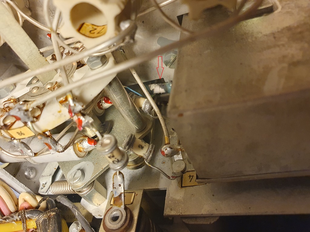

Ahoj přátelé,
povedlo se mi vydražit vojenský polní zesilovač PZ 589 k radiostanicím R-105, R108 a R109. Kupoval jsem ho bez záruky a jako nefunkční.
Po odzkoušeni s radiostanicí R105 a R109d jsem zjistil ze nefunguje a tak jsem se dal do rozborky.
Nalezl jsem jeden studeňák což by nebyl problém ale dále roztřelený keramický kondenzátor 6,8÷10 pF ±20% 500v (viz foto) který byl doladěn dolaďovacím kondenzátorem 2÷4,2 pF. Jedná se o vysílací a přijímací blok zesilovače.

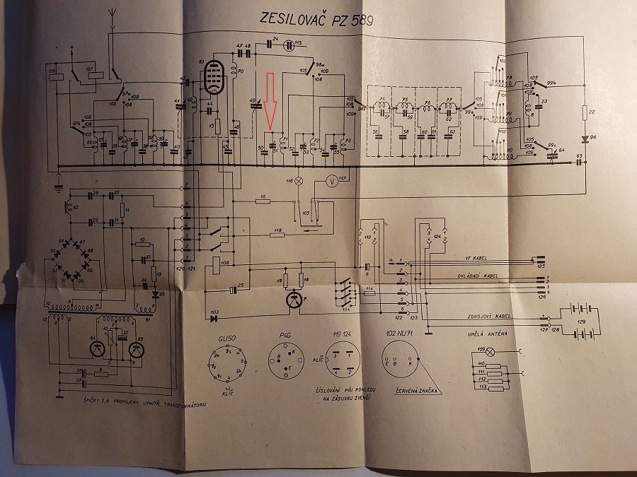

Máte prosím někdo zkušenosti s tímto zesilovačem? Na internetu se mi nezadařilo nalézt žádné informace. Čerpám pouze z návodky kde je schéma a soupis součástek.
Je nějaká možnost jak prasklý kondenzátor nahradit a opět odladit dolaďovacím kondenzátorem?
Na jakou hodnotu nevím a to je asi největší problém.
Jsem sběratel (je to má srdcová záležitost) a rád bych měl zesilovač ve funkčním stavu (tak jako mé další kousky ve sbírce) i když nebude pravděpodobně nikdy využíván (alespoň né dlouhodobě).
Děkuji všem za jakékoli rady popřípadě typ na koho se obrátit.

Schéma

8Kubis napsal(a):
a měřil jsi něco ?
co tam nefunguje, máš správná napájecí napětí ?
proč jsi se v tom bez změření hned začal vrtat ?

děkuji za odpověď. Předem chci říci že nemám vzdělaní v oboru elektro (jsem strojař). Snažím se získat co nejvíce informací. Mám známého co by mi s opravou pomohl (má elektro vzdělání a je to jeho koníček). Nicméně v současné době nemá čas a také se vším respektem k němu, není nejmladší. Avšak nechci mu to předat aniž bych se sám nepokusil najít závadu. Chci mu to předat s co nejvíce poznatky. Avšak pokud by se jednalo pouze o přepájení např. spáleného odporu tak to bych zvládnul Smile Pájet umím.
Zde jsou mé odpovědi:
1. Zkoušku zesilovače jsem nejprve provedl v kombinaci R105+PZ589 a zkusil navázat spojení s RF10. Bohužel se nezadařilo. V případě kdy jsem použil pouze R105 a navazoval spojení s RF 10 jsem navázal spojení bez problému.
Další měření proběhlo přes umělou anténu která se skládá z odporů a žárovky, která nesvítila (žárovka je OK). Z těchto důvodů jsem zesilovač otevřel a uviděl spálený kondenzátor. Taktéž jsem zjistil, že se v zesilovači v minulosti někdo hrabal podle nehezkého pájení na konektoru u tranzistorového měniče a studenňáku na tom samém konektoru (jeden vodič samovolně upadnul z pájení na jazýčku konektoru)
Taktéž proběhla 3x výměna elektronky GU50 což nepomohlo.
Napájím laboratorním zdrojem 14.4V nastaveného na C.V. (zdroj max 10A). Při příjmu by měl mít zesilovač odběr 0.9A a při vysílání max 4A. Pojistka v zesilovači OK. Doutnavka na předním panelu zesilovače indikující funkci nesvítí. Současný odběr je cca 0.75A při příjmu a při vysílání 0.85A což je málo. Proud je zvýšený (od příjmu) pravděpodobně pouze kvůli sepnutým relátkům, nicméně mělo by tam být daleko více. Zesilovač původně využíval 6x NKNU24 ze separátní zdrojové skříně. Mám pouze 4kousky baterií kde potřebuji 2ks do radiostanice. Další NKNU24 sháním. Proto jsem zvolil laboratorní zdroj.
2. Hodnoty součástek znám pouze z listu. Pokud to chápu správně, náhrada je možná, nicméně bude třeba odladit ladícím kondíkem ale nevím na jakou hodnotu.

V návodce se píše, pokud jsou problémy s vysíláním, zkontrolovat anodové napětí.
Jelikož se jedná o cca 500V a jelikož nemám potřebné vzdělání ani vybavení tak je toto pro mne pasé a ani to měřit nechci. To je právě ten případ, kdy bych po opravě všech viditelných poškození (spálený kondík, studeňák,....) přenechal další opravy někomu zkušenému, kdo ví co dělá (pokud by zesík zůstal stále nefunkční). Také by záleželo, jak pracná oprava by to byla a co by za to dotyčný chtěl.
Ještě by mohla být chyba v tranzistorovém měniči. Co se týče tranzistorů (a pokud by chyba byla v nich), tak jsem si našel náhradu za ruský germaniový tranzistor PNP P4G. Jedná se o germaniový tranďák TESLA PNP 4NU74. Ty mám tedy nové včetně slídové podložky a izolačních trubiček.

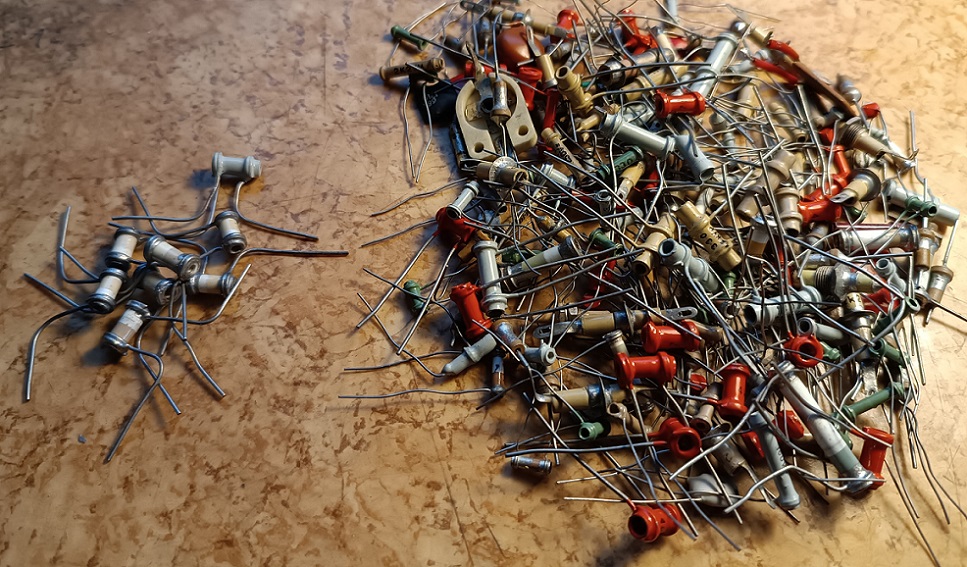

Tyhle trubkový kondíky dělala kdysi Elektrokeramika u nás v Bydžově než ji schlamstla Tesla v Hradci. Když budeš vědět hodnotu, tak se podívám jestli ho nemám.

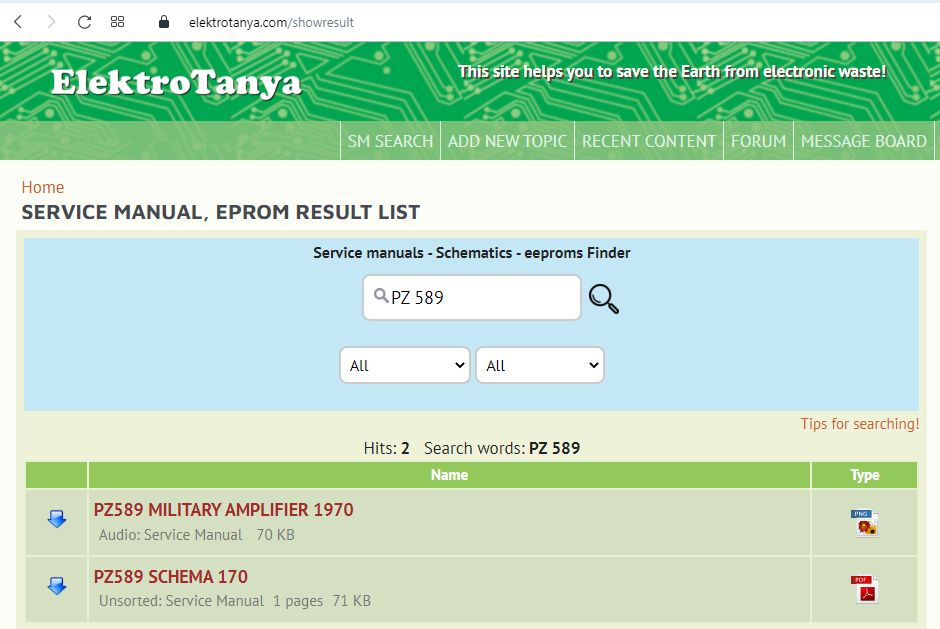

Upload je dobré dát na elektrotanya.com. Co není tam tak se horkoťažko hledá jinde. Mělo by to jít i bez registrace.

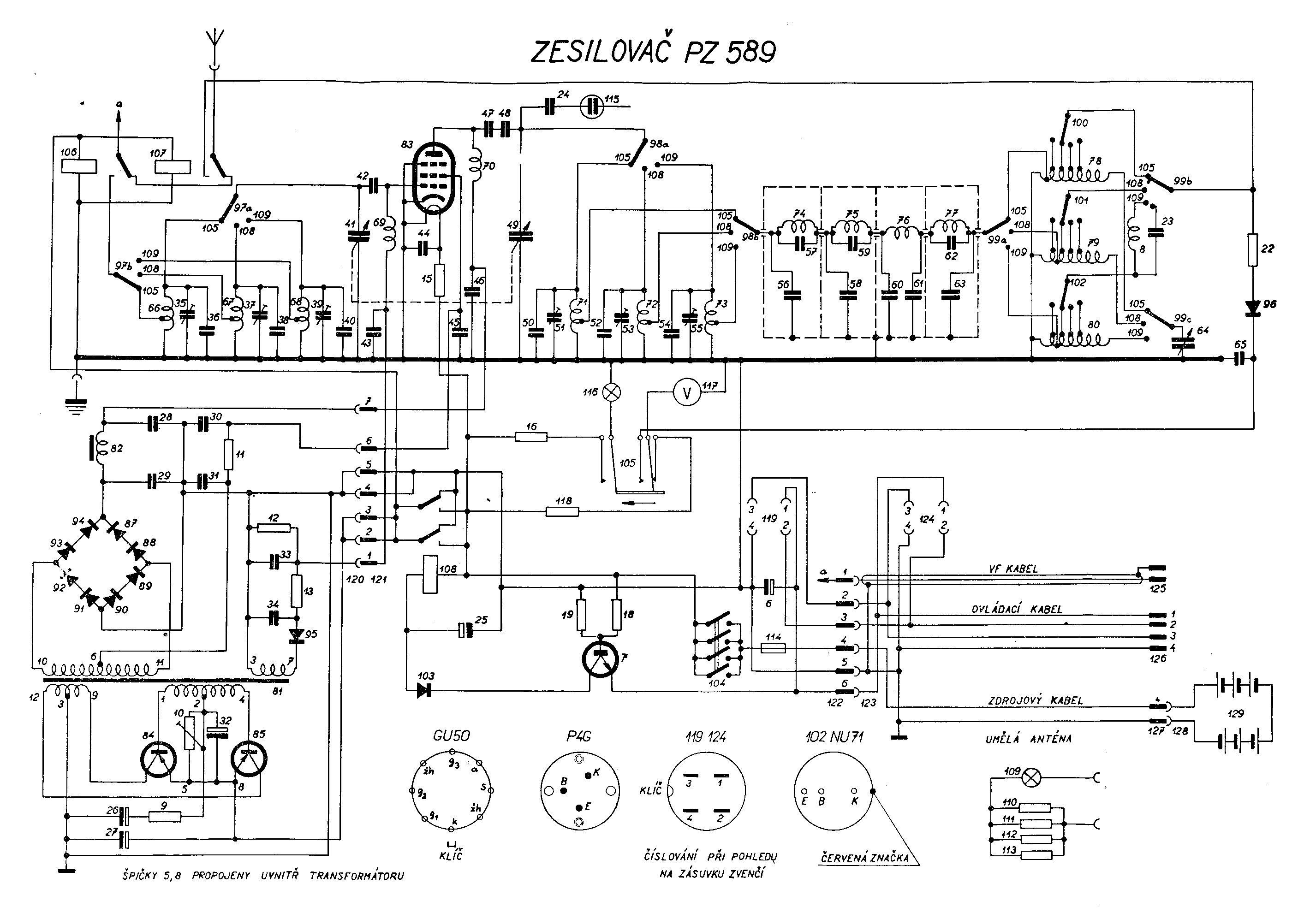

zde je odkaz na manuál k PZ 589 Smile
https://drive.google.com/file/d/1QqT3P46Ka9zIxbfApuxU394GXxe6egju/view?usp=drive_link
Prosím o info, zda funguje
EDIT:
Sdílejte dle libosti. Uploadněte tam kam je třeba. Třeba se to ještě někomu hodí. Každý snad dobře víme, jak je těžké sehnat dokumentaci které je nedostatek... pokud vůbec ještě existuje.
Na oplátku budu velmi vděčný za jakoukoli pomoc s opravou.

Příspěvky: 12724
PříspěvekZaslal: pá květen 31 2024, 1:16    Předmět: Citovat
8Kubis napsal(a):
manuál k PZ 589
. . . ano, funguje !
děkuji,
určitě to udělá radost i ostatním zájemcům o polní zesilovač PZ589, který se používal k radiostanicím typu Astra R105, R108, a R109 . . .
. . . paráda, s tím už se dá pracovat

Dal jsee to na táňu, tam se objevilo "also knowwn as.....a přidalo to 1970" takže už to tam asi někde je?

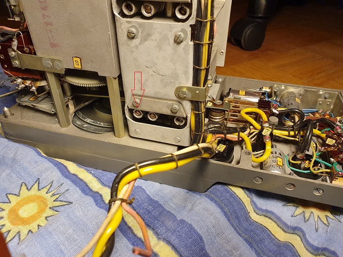

Jak jsem se na to zběžně díval tak to, že jsou vadné označené součástky vadí při poloze přepínače 105, v dalších dvou polohách by to mohlo fungovat. Zkusil bych ještě kontakty sběračů ladicího kondenzátoru, už jsem se, a ne jednou, setkal s tím, že tam byla nevodivá směs maziva a zelených oxidů bronzu či z čeho to je. Čistil jsem to tak, že jsem mezi sběrač a osičku na kterou doléhá strčil papír z poznámkového bločku a šmrdláním to očistil (jakoby šmigrlem, ale ten NEPOUŽÍVAT!). Kdybych byl blíž pomůžu i jinak než radou ale to je skrzevá vzdálenost neschůdné....

Díval jsem se ti do tý chamradi, co mě ještě zbylo z bydžovský Elektrokeramiky. V tý hromádce vlevo jsou 2.2, 2.7, a pak až 10 a 12 pF. Ve větší hromádce jsou hodnoty 100 a výše. Bohužel nepomůžu.
