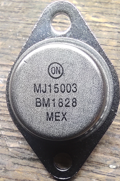

Skúsim sa aj tu opýtať.
Čo poviete... mohol by to byť ON Semiconductor ??
Alebo je to CN preznačkovaný fejk ?
AVR Component Tester ho odmeral ako NPN tranzistor.

fejk-nefejk... ak splňa parametre?
Ak máte viac kusov stejnej serie? - tak jeden otvoriť. (lebo čo je dnu je podstatné).
Příspěvky: 12583
PříspěvekZaslal: so květen 18 2024, 6:37    Předmět: Citovat
lopez napsal(a):
hlavně jakou má betu při 10A . . .

Fotku zespodu, změřit základní parametry, SOA test, odpouzdřit.
Některé padělky MJ15003/4 byly velmi obtížně identifikovatelné.

Fotka zo spodu?
Až treba pridám, ale nie je tam nič nezvyčajné. Púzdro zo spodu čisté/hladké bez označenia B/E. Nožičky Φ 1mm (KD15003 majú Φ 1,5mm) v pekných modrých sklenených priechodkách...
Meranie základných parametrov by som ešte zvládol vzhľadom na požadovaný prúd, ale pod tým SOA testom ani neviem, čo si predstaviť Rolling Eyes
A odpúzdrenie ?? Príde na rad, až keď nejaký krachne...Či pri teste, alebo v zariadení...
Originály (Motorola - 2ks za "iba" takmer 8€ mi prídu v pondelok z CZ shopu) sú v neskutočných cenových reláciách, lebo niekde pýtajú aj 35€ za kus... Nejaké indické, čo som našiel boli najlacnejšie - má ich v ponuke aj TME... Tieto som našiel na alíku za dobrú cenu pri odbere aspoň 10ks cca 7€..
No veď uvidím, či zvládnu to potrebné...
Keď to aj bude nejaká funkčná náhrada/padělek - vadiť mi to nebude..
Je to náhrada koncákov do 450/500W zosilňovača BVA , kde boli pôvodne KD15003 - ale tie už asi ťažko niekde zoženiem...

Vyzera byt falosny - divny font a pochybujem, ze v roku 2018 sa vyrabala olovnata verzia (bez G na konci). Skus zotriet ten popis acetonom.

PříspěvekZaslal: so květen 18 2024, 14:19    Předmět: Citovat
Zotrel som na jedom T popis riedidlom... ostal akurát pekný - takmer "lesklý"povrch...bez známok niečoho pôvodného - kontroloval som lupou po každom zotretí bavlnou namočenou v riedidle..nič iné (pozostatky) tam neboli..aj keď vyleštením podkladu sa dajú výsledky dosiahnuť k nepoznaniu...

Keby to bol original, tak popis len tak nezotries.

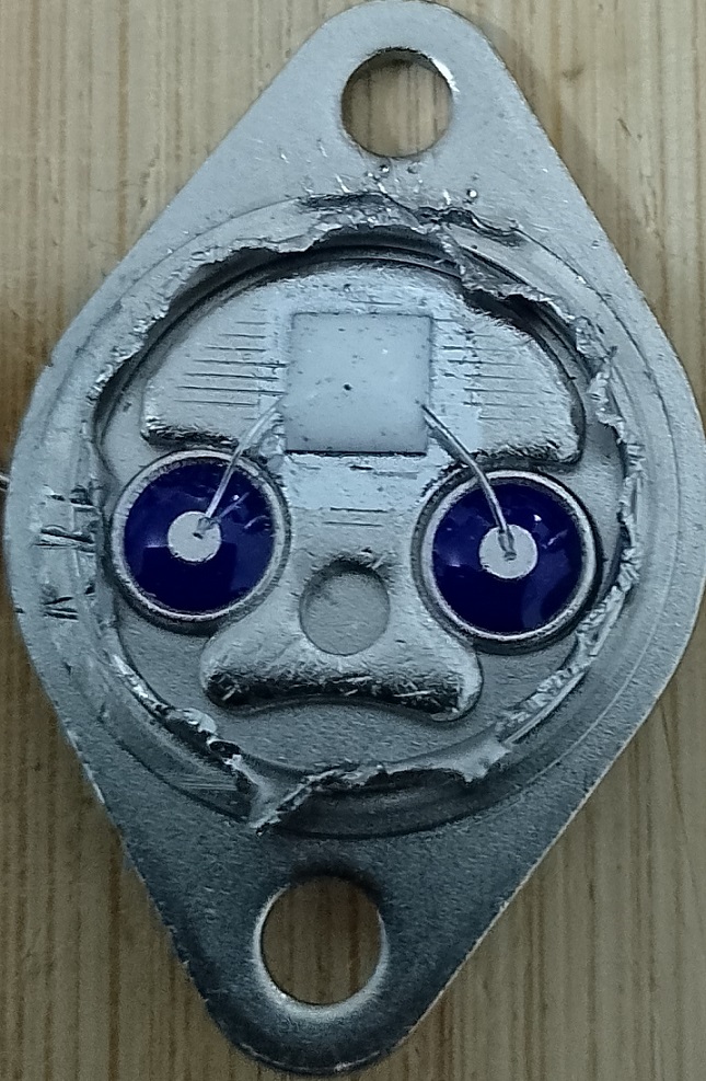

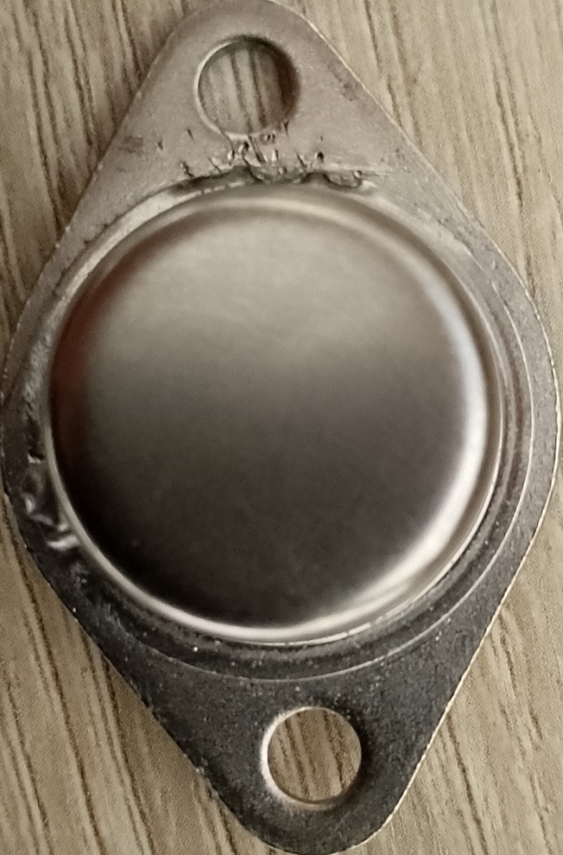

Myslím si že už len chcete aby bol originál Very Happy ale určite nebude nemusíte ani merať ale rovno ho otvoriť , každopádne tu piaty príspevok je aj s foto originálu
Mali ste radšej ísť do toho cdil aspoň bol z tme
Edit: Beriem späť mam doma MJ15022 ISCSEMI kupované tu tak som aplikoval na popis riedidlo a nadpis zišiel bez problémov dole, rozkuchal som ho a kryštál ale nevyzerá ako fake (veď posúďte sami)
