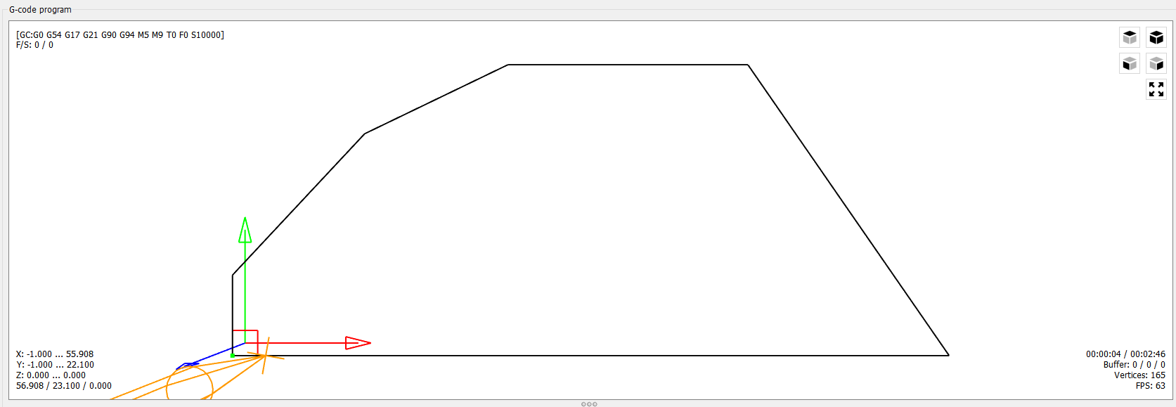

Ahojte , to čo tam máte už je v Gcode pridal som do toho len údaje ako rýchlosť posunu F50.00 , a zapnul som vreteno M03 a nastavil otáčky na 10tisic S10000 . Jedine čo tam chyba je ešte o koľko sa ma freza zahĺbiť aby odoberala materiál teraz by šla naprázdno,
kód:
; www.numericalinnovations.com
; Numerical Innovations - Layer Information
; Units: Metric
; Purpose: Rout/Mill
; Digits=Decimal
M48
METRIC
VER,1
FMAT,2
T01C2.0
DETECT,ON
ATC,ON
G90
F50.00
M03 S10000
T01
G00X-1Y-1
G40
M15
G01X55.908
X39.9241Y22.1
X20.8717
X9.4974Y16.6197
X-1Y5.39473
Y-1
M16
G40
M30
inak som dostal tento tvar je to, to čo chcete vyfrezovať ?
 Velikost:  22.2 kB
 Zobrazeno:  110 krát
pdp7
Založen: Sep 15, 2014
Příspěvky: 308
PříspěvekZaslal: pá květen 17 2024, 18:57    Předmět: Citovat
Ano takto to má být. Né, že bych to chtěl frézovat reálně ale jen jako cvičení.
Data skutečně nejsou Gcode, jen je to velice podobné. Uplně se mi nelíbí něco tam manuáně dopisovat, kor gumovou hlavou jako jsem já a riskovat nějakou kolizi CNC Laughing
Spíš mi schází nějaký nástroj který by to udělal za mě (např. i zvedání Z osy), každopádně díky.

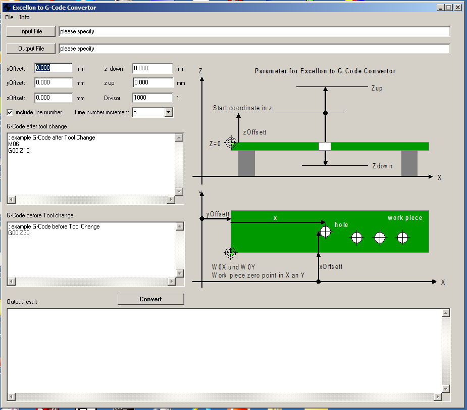

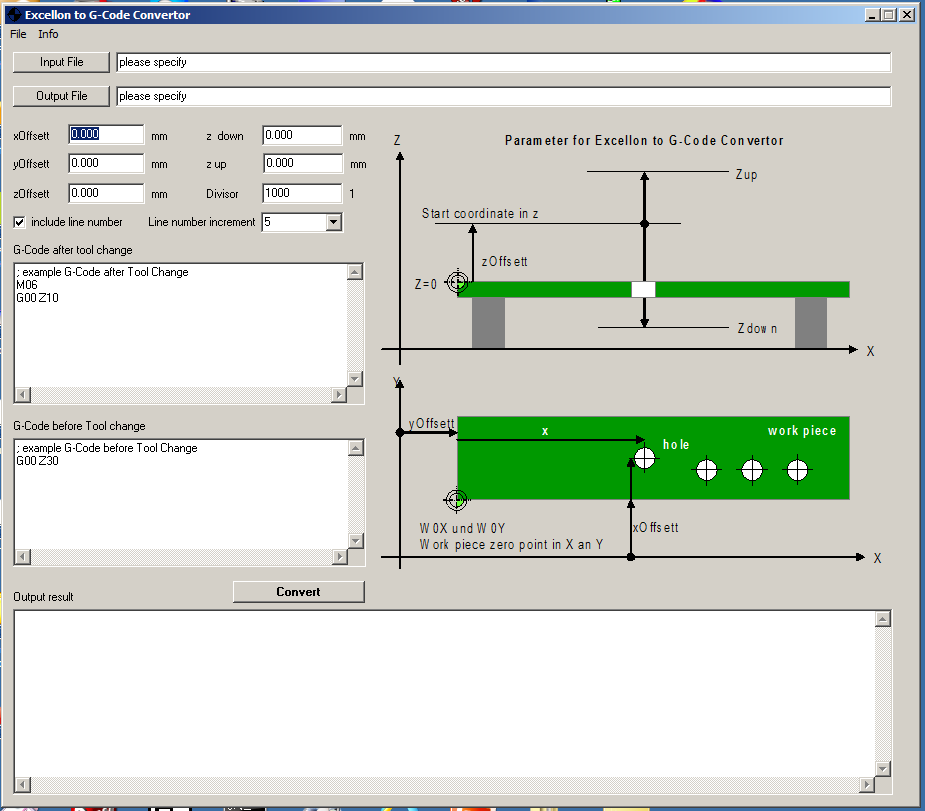

Příspěvky: 20598
PříspěvekZaslal: pá květen 17 2024, 22:07    Předmět: Citovat
Na převod Excellon do svý MPCNC vrtačky používám převodník v příloze. Netuším, kde to ale získat, stránky uvedený v About už neexistují. Vrtalo to dobře, frézovat jsem s tím nezkoušel.
 Velikost:  37.93 kB
 Zobrazeno:  134 krát
pdp7
Příspěvky: 308
PříspěvekZaslal: so květen 18 2024, 11:29    Předmět: Citovat
Podařilo se mi to získat tak na půl.
https://320volt.com/wp-content/list/16155.zip
zde jsou linky na 3 share severy, ze všech se dá stáhnout zaheslovaný RAR kde heslo by mělo být: 320volt.com
které ovšem nefunguje Sad
PS: aha, beru zpět. Archiv jsem zkoušel otevřít v Linuxu free programama, který se asi těmahle fičurama nekamaráděj. Po nainstalování origo unrar funguje.
Naposledy upravil pdp7 dne so květen 18 2024, 11:38, celkově upraveno 1 krát.

pdp7
Příspěvky: 308
PříspěvekZaslal: so květen 18 2024, 13:32    Předmět: Citovat
Tak pro ostatní, aby se s tím nemuseli trápit. Výše zmíněný nástroj umí jenom vrtání a nic dál.
