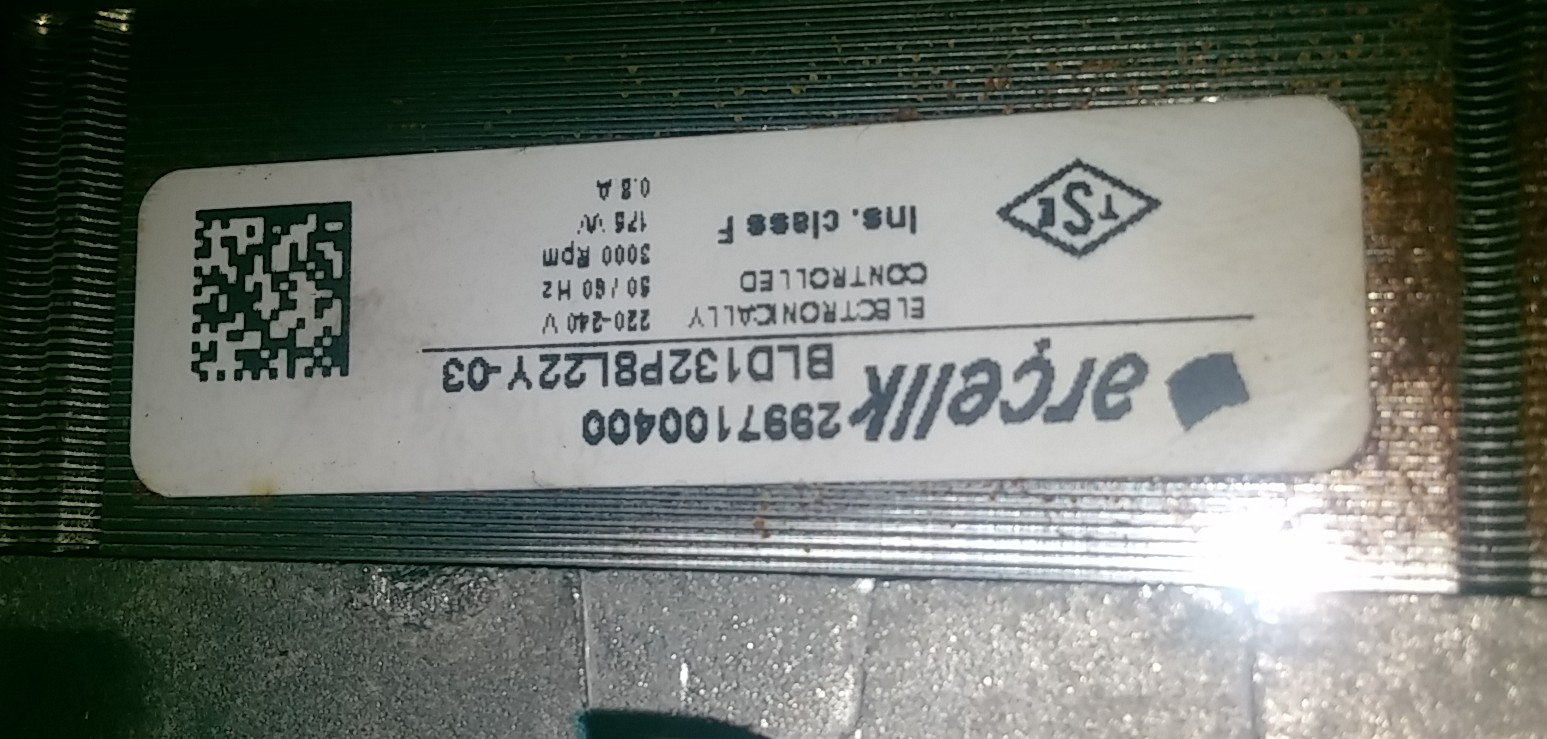

Ahoj,
potřebuji ovládat tento motor na obrázku, zatím v sušičce prádla, později možná někde jinde.
Motor je připojen třemi vodiči, mezi kterým je stejné vynutí (10ohm).
Usuzuji, že se jedná od stejnosměrný 3 fáz s permanentním magnetem.

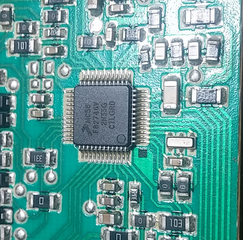

Co bude snazší, přijít na ovládaní čipu na stávajícím driveru nebo sehnat nový driver?
Díky za poznámky i užitečné rady Wink
P.S.:Promiňte za otočení obrázků

Budič tam je Mitsubishi SLIMDIP-S H75EE6.

Jak ho elektronika ovládá, když nezná jeho polohu? Je v programu elektroniky nějaký obecný rozjezd?
Příspěvky: 10069
PříspěvekZaslal: pá květen 17 2024, 11:09    Předmět: Citovat
Elektronika ale jeho může zjišťovat, byť obklikou přes indukovaný napětí na nevybuzené bázi, nebo se snad dá použít změna indukčnosti cívek vlivem magnetického pole rotoru ( pokud se stator budí pulzně). U první varianty se musí rotor rozbíhat "nuceně" nízkou frekvencí, která zajišťuje, že se rotor roztočí jako krokový motor a pak už může fungovat buzení podle napětí na nevybuzené fázi.
