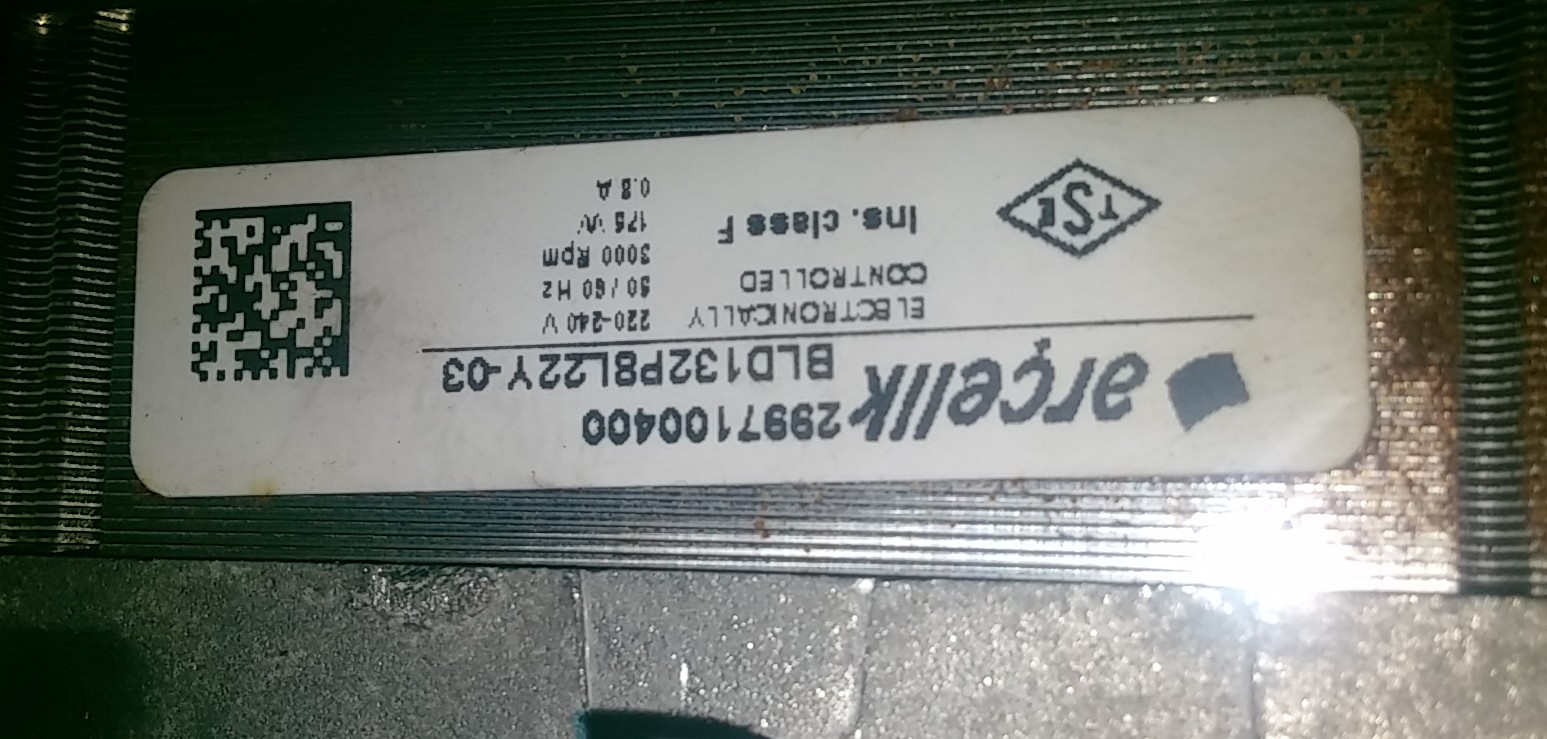

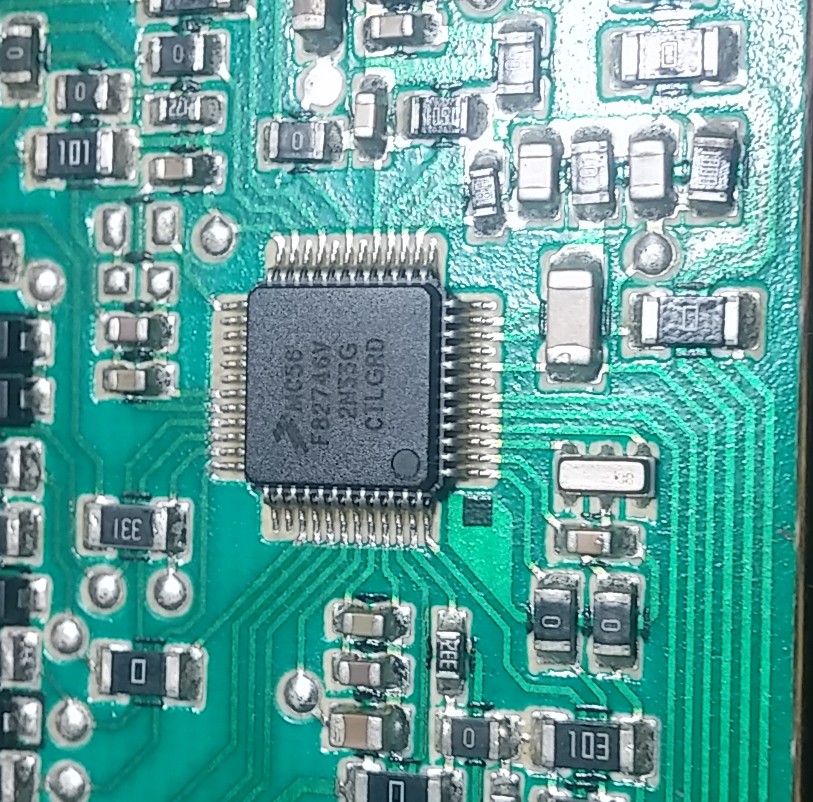

potřebuji ovládat tento motor na obrázku, zatím v sušičce prádla, později možná někde jinde.
Motor je připojen třemi vodiči, mezi kterým je stejné vynutí (10ohm).
Usuzuji, že se jedná od stejnosměrný 3 fáz s permanentním magnetem.
Co bude snazší, přijít na ovládaní čipu na stávajícím driveru nebo sehnat nový driver?
Díky za poznámky i užitečné rady Very Happy
P.S.:Promiňte za otočení obrázků Wink

Na obrázku je riadiace dsp, budič nevidno.

Blbě vidno ale povedlo se: Mitsubishi SLIMDIP-S H75EE6

Máš to tam na štítku motora, že je to 3-fázový (podľa popisu na internetoch synchrónny) motor na 220 až 240V, 3000 ot/min, 175W, 0,8A.
Môžeš ho pripojiť cez 3-fázový transformátor 400/230V, alebo cez vhodne nakonfigurovaný frekvenčný menič.

samec napsal(a):
Za předpokladu, že je vynutí do hvězdy, potřebuji to trafo?

samec napsal(a):
Za předpokladu, že je vinutí do hvězdy, potřebuji to trafo?
Příspěvky: 5997
PříspěvekZaslal: pá květen 17 2024, 1:24    Předmět: Citovat
Môžeš ho pripojiť na jednú fázu cez kondenzátor 11µF.
