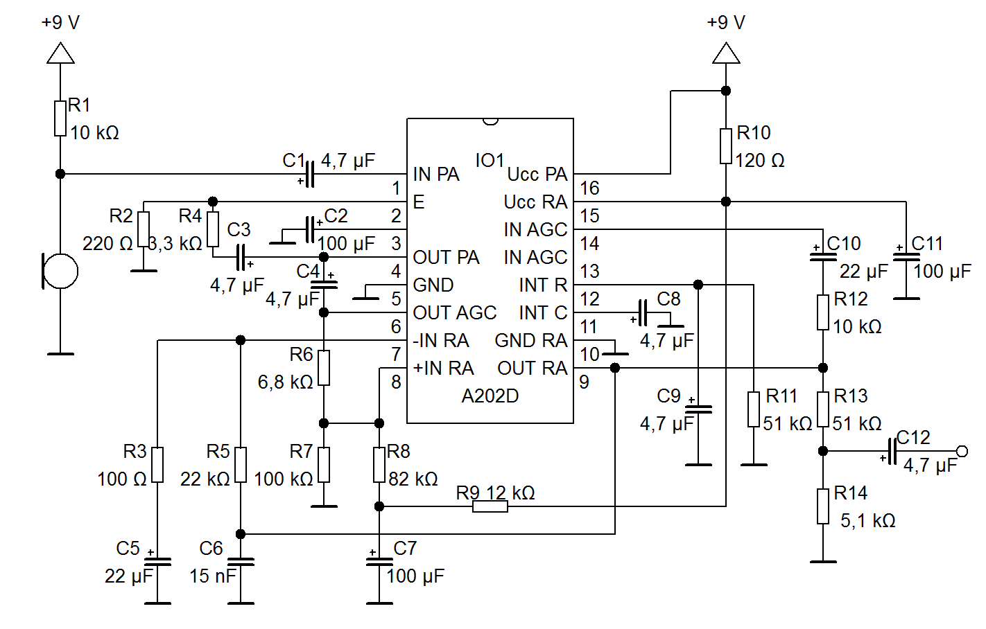

Nemá někdo jednoduchý schéma na zesilovač pro elektret. mikrofon s AGC?
Potřebuju snímat hluk v místnosti, aby zaznamenal jak tichý zvuky, tak hlasitý. Na kvalitě nezáleží vůbec. Nějakej logaritmickej zesilovač, kompresor dynamiky, nebo to AGC?

Nebo použij obvod A202D, ten má jak ten operák, tak kompresor.
Švába koupíš do 10 korun, doporučené schéma je v příloze.
Na vstupu jen otočíš polaritu elektrolytu, odpor přepojíš na plus a místo něj zapojíš elektretovou kapsli.
Odporem Rx nastavíš základní citlivost, od které začne obvod reagovat (případně místo něj můžeš zařadit třeba korekci pro zdůraznění pásma kmitočtů, které tě nejvíc zajímá).
A časovou konstantu reakce kompresoru můžeš změnit hodnotami RC členu na pinu 12.
Na pinu 9 bude udržovat úroveň kolem 900 mV.
Omezení představuje jen napájecí napětí: pod 5 V se tomu obvodu moc chodit nechce.

Super, díky. A202D mám náhodou čtyři v šuplíku, ani nevím kde jsem je vzal. Vyzkouším.

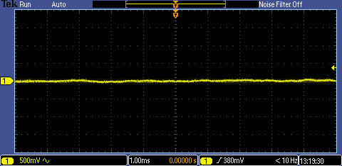

PříspěvekZaslal: ne květen 19 2024, 12:38    Předmět: Citovat
Tak jsem vyzkoušel to Hillovo zapojení. Citlivost je výborná, má to jen jednu vadu, bez signálu to strašně šumí, i když je mikrofon zkratovanej na zem. Podařilo se mi to odstranit zmenšením R7 na asi třetinu, akorát se pak samozřejmě zhorší citlivost. Můžu to ještě něčím ovlivnit? Mám to na nepájku, tak jestli to nemůže být i tím.
mic zes a A202D

výstup bez signálu R7=100 kΩ
