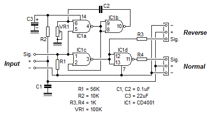

Příspěvky: 2429
PříspěvekZaslal: út květen 14 2024, 20:28    Předmět: Citovat
Je nějaký důvod proč nevynechat procesor a zapojit to takhle:
 Velikost:  5.82 kB
 Zobrazeno:  101 krát
Příspěvky: 3771
PříspěvekZaslal: út květen 14 2024, 20:36    Předmět: Citovat
HF_Tech: takto řešené je to pro už jen trochu náročnější účely nepoužitelné. Je potřeba opravdu stabilně generovat ten referenční puls pro výpočet doplňku a to zapojení s hradly fakt neumí. Není stabilní ani napěťově, ani tepelně.
Prostě 555 dle odkazu výše od pepika9 na RCmanii nebo odtamtud dále na AR/KE.
