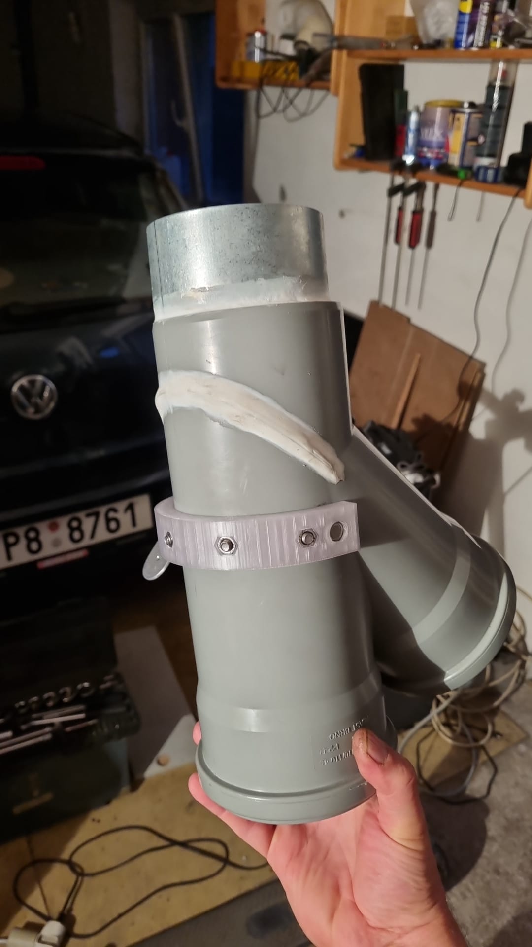

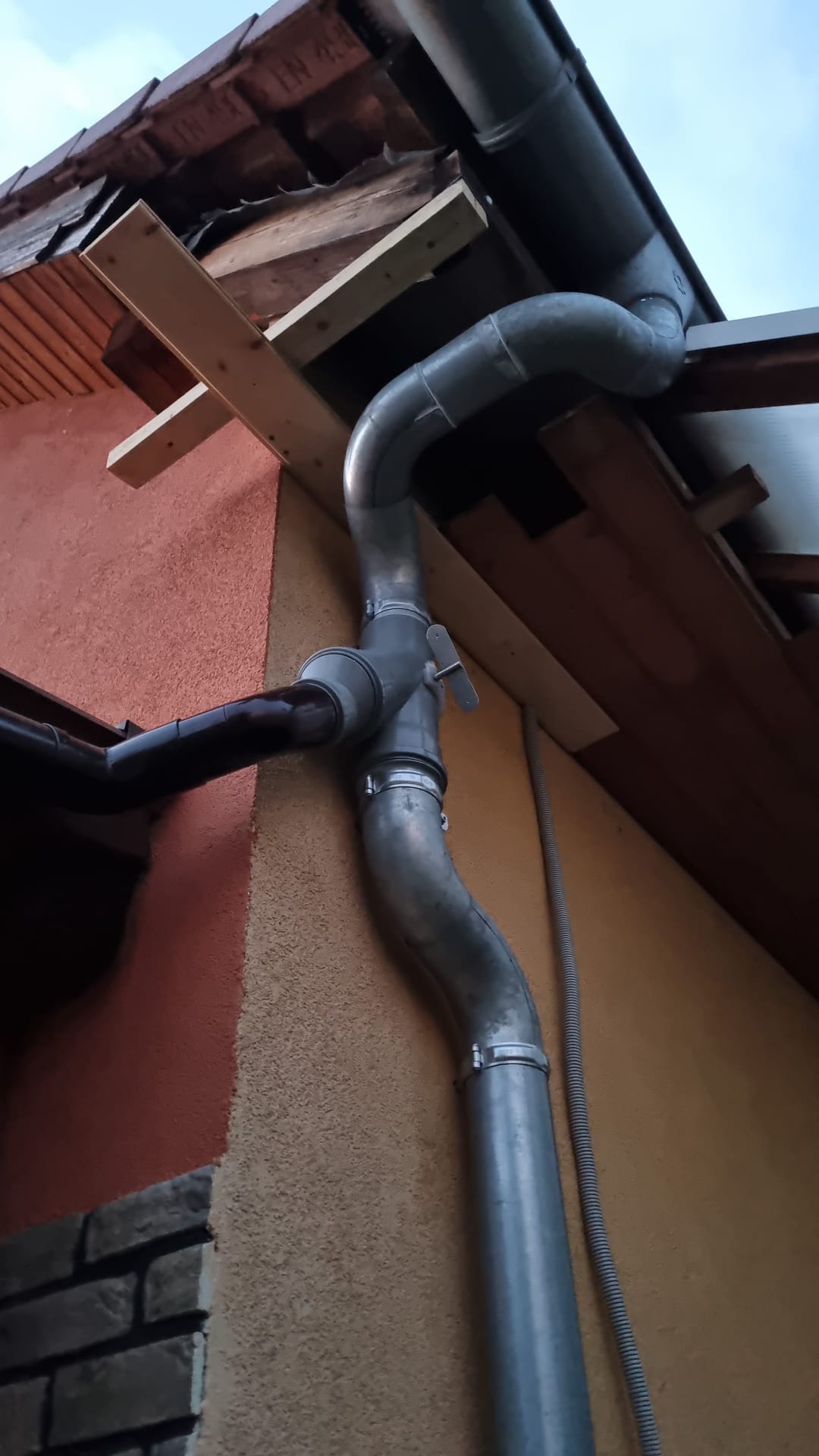

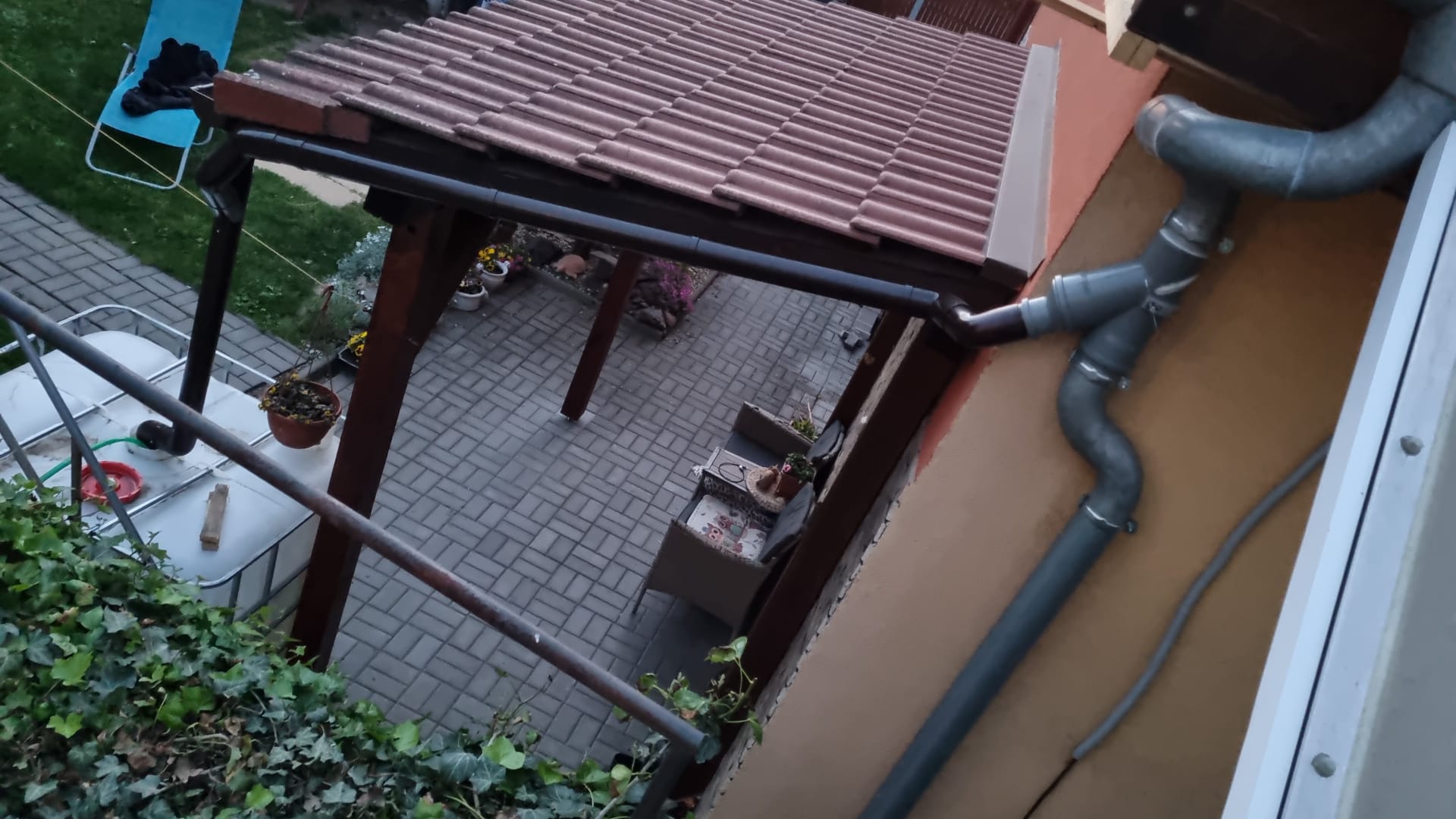

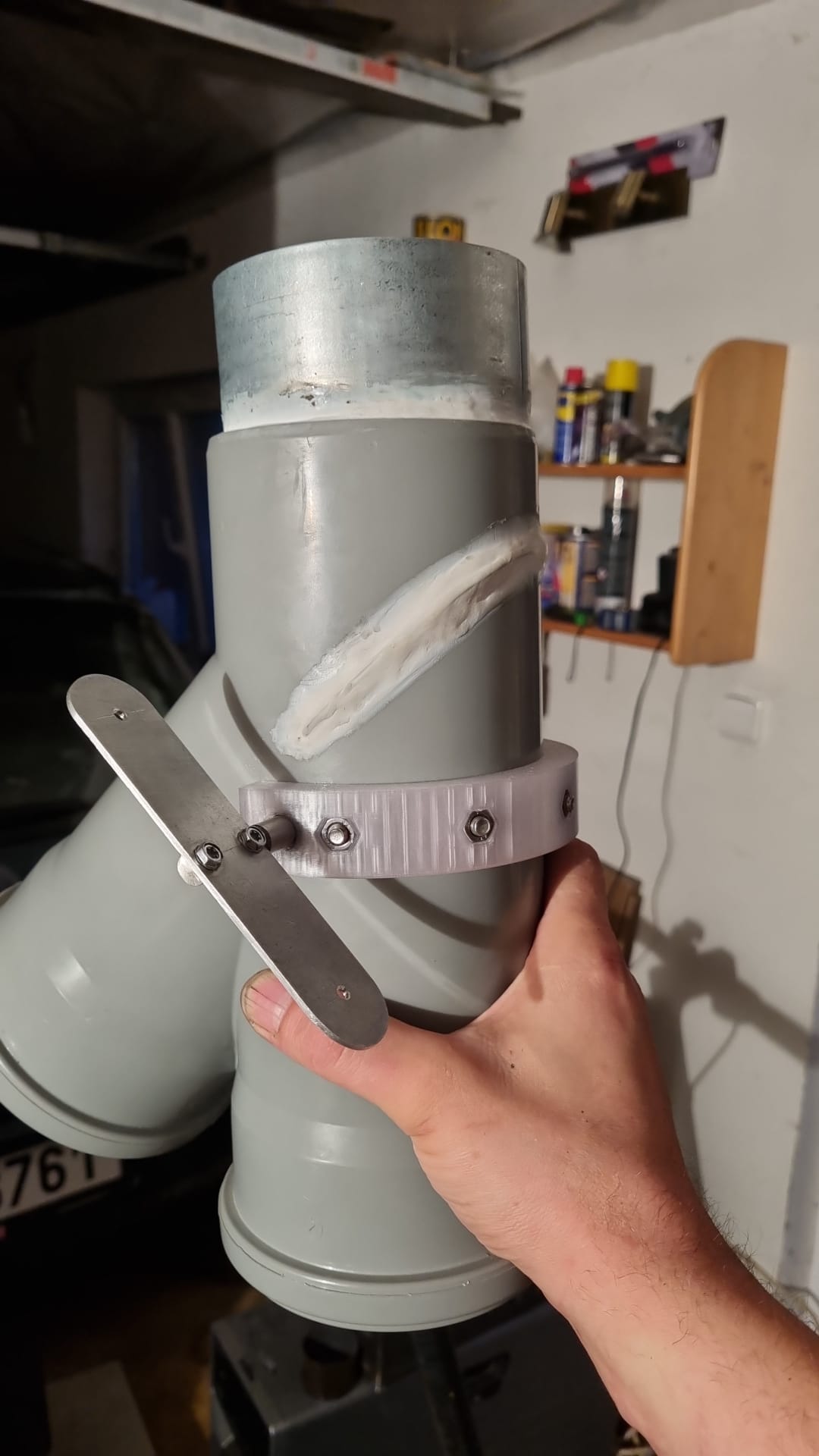

Ahoj! Postavil jsem do svislého svodu okapu výhybku na vodu ;o))) Ve 110mm trojáčku těma dvěma vývodama dolů je prostě eleipsovitá klapka na 10mm hřídeli na dvou ložiskách s gufery. Tu když otočím do svislé polohy, nic nedělá a voda teče po vnitřní stěně trubky do kanálu. A když klapku zavřu, tj. cca. 30° vytočím, teče voda odbočkou do 1000L IBC. Teď je to celý jen mechanický. Ale chci to ovládání elektrifikovat, automatizovat.
Chci dát do IBC hladinový spínač. Ten by, při dosažení hladiny, měl dát signál něčemu, nějaké řídící jednotce a ta by měla postavit klapku svisle. A při poklesu hladiny by se kalpka zase dalším signálem zavřela.
Buď můžu použít dva 24V solenoidy, které by nezávisle tahaly za jeden resp. druhý konec. Těm by stačil třeba 2 vteřinový impuls k akci. Ale vyžadovalo by to něký kombo relátek.
Nebo můžu použít malý krokový motorek (6x6x6 cm z tiskárny), ale k němu už by byla potřeba nějaká ta logika a koncové spínače.
Má smysl to svěřovat arduinu?? To bych dovedl schovat do podhledu u střechy a jen k němu přivést kablíky jednotlivých aktivních členů...
Nejspíš už je to dávno vyřešená úloha, ale ani 2 dny googlení mi zatím nepřinesly uspokojivý a aplikovatelný řešení. Má někdo tady nějaký nápad??

Díky za bleskové odpovědi, ale... Ty fotky mluví, myslím si, samy za sebe.
1. Teď, když už je to prakticky hotovový, kupovat a včleňovat nějaký modul za 2.300 Kč, když do teď mě to stálo jen pár destikorun, a to ještě s absolutně nedostatečným průměrem/průtokem, je prostě nesmysl..., sorry, to není rada, kteoru jsem chtěl.
2. přepad by znamenal jednak další díru do toho IBC z boku a toho se chci vyvarovat; dělat přepad z horního otvoru by zcela jistě znamenalo uniky vody nad a kolem toho přepadu a to taky není cesta, kterou se chci vydat. A navíc!
3. nemám ten přepad už potom stejně kam svést a hadici přepadu nechat jen tak ležet na dlažbě prostě nechci z bezpečnostních i designérských důvodů, prostě by to bylo hnusný a děcka by po tom pořád šlapaly a žena o to zakopávala...ne! To taky nechci, sorry, když už jsem si dal tu práci a všecko to naprojektoval a vymyslel, aby to bylo funkční a přitom aby to zabíralo co nejméně místa a vypadalo to hezky, tak to teď nezprzním hadicí vedoucí kmasi... To IBC budu obkladat dřevem, páč už takhle je to škivý..!
4. no, mechanicky na řetízky to mám teď..., ale když odjedem celá rodina, chci to mít nějak vyřešené a kladkostroj, vzhledem k poloze nádrže a klapky...je prostě nereálný.
No, myslel jsem si, že jsem se přihlásil do fóra elektrikářů/bastlířů, ale teď vypadá jinak...
I tak díky všem! Počkám, kdo s čím ještě příjde...

Postav si a nebo kup malý "lineární pohon" se závitovou tyčí.
Jakmile sepne plovák, přetočí se pohon z jedné polohy do druhé.
Jakmile rozepne plovák, přetočí se nazpět.

Pár desetikorum bude třeba DC motorek ze sklápění světel auta. Řízení je jednoduché - povel z potenciometru / děliče.
Napájení 12V, servisovatelné v pohodě. Chod té osky je většinou cca 5mm. Záleží, jestli tohle by stačilo...

Jo, tohle je fakt super a ani to nemusí mít průměr 110mm, k přepadu by stačilo i něco menšího. Ale jak říkám, já už pak nemám ten přepad kam svést.Na další nádrž už není místo a abych to dostal do kanálu, musel bych rozvrtat několik metrů zámkovky, vyhrabat odpad a pak tam vymýšlet nějaký izolovný přechody a udržet spád...
