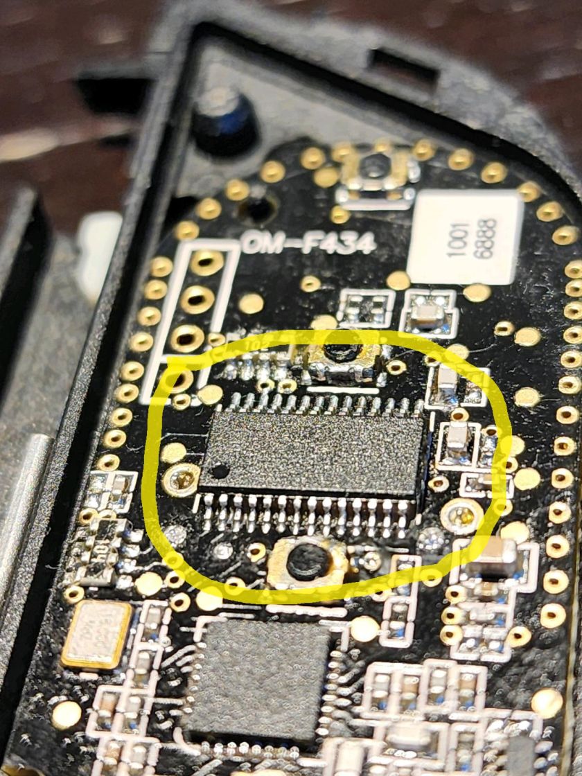

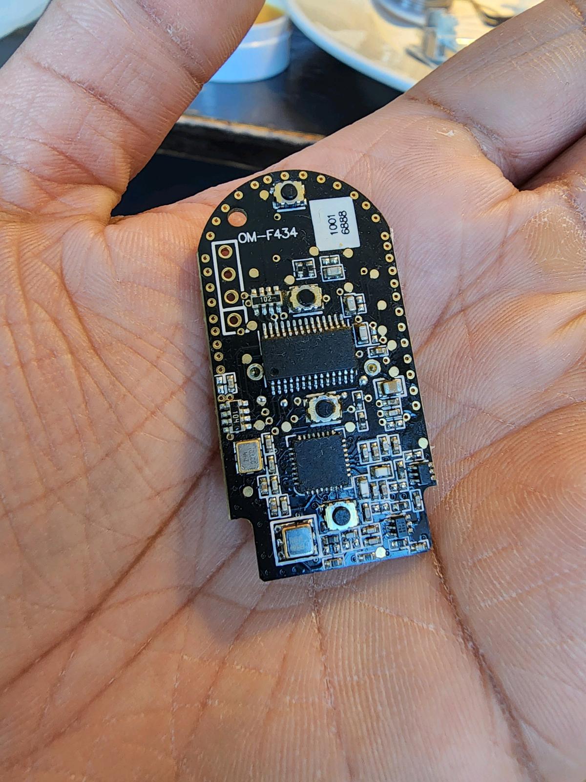

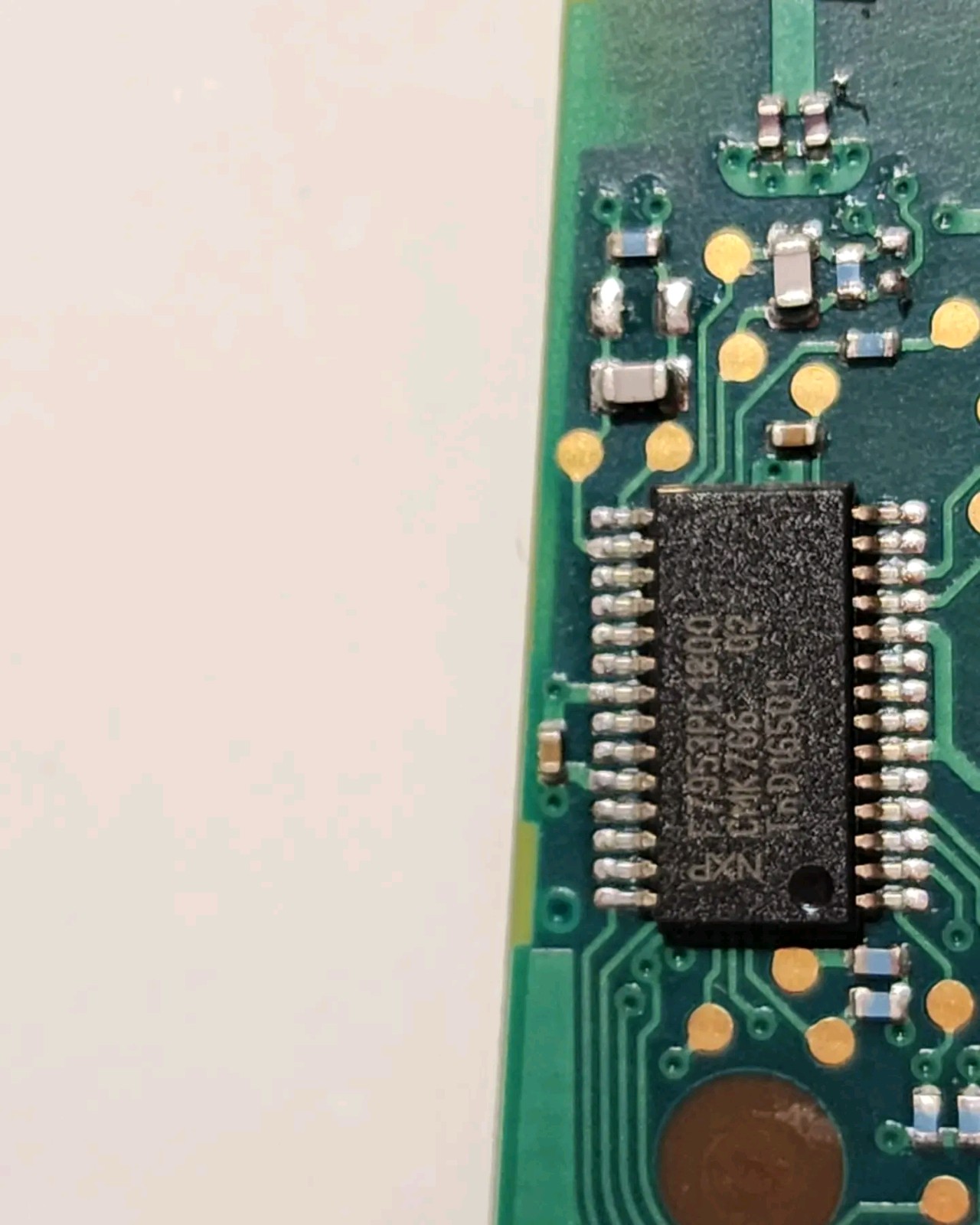

Ahoj,
Sháním někoho s horkovzdušnou pájkou, kdo by dokázal přeletovat mikročip z jedné desky na druhou.
Já jsem skončil u mikropájky a toto je mimo mé schopnosti.
Na první desce nutno odebrat čip (vyhodí se) a poslouží klidně jako test odebrání Very Happy
Z druhé desky se odebere stejný čip a přehodí se na první.
Nejlépe Praha a okolí.
Děkuju

1) tohle odpájíš a z desky sundáš naprosto v pohodě i trafopáječkou - jednoduše zaleješ víc nožiček (klidně i všecky po jedný straně) nadbytkem olovnatý pájky a za neustálýho přihřejvání tomu švábu nadzvedneš hezky od kraje jednu nožičku po druhý pomocí předmětu, kterej má ostrou hranu a je pro pájku nesmáčitelnej - nejlepší je ostří vejpůl přelomený žiletky, ale jde použít i ostrej skalpel. Opakuješ i na druhý straně a šváb je volnej - nadbytek pájky z desky ještě za horka odklepneš na podložený noviny (stačí reklamní letáky, aspoň k něčemu se tak využijou). Pájecí pady (plošky) tak zůstanou krásně čistý a zároveň i pocínovaný slitinou, obsahující určitý % olova, což zlepšuje přilnavost a odolnost proti popraskání pájenejch spojů.
2) dobrýho švába nejdřív prohlídneš a opatrně mu srovnáš nožičky - stačí špičatá nerezová pinzeta, nejlepší je "lékařská preparační". Pak mu nahřátým hrotem trafopájky ZAPNUTÝ CO NEJDÁL OD NĚJ přejedeš postupně po všech vývodech - tím z nich stáhneš nadbytečný kapky pájky - PÁJEČKU VYPNOUT ZASE CO NEJDÁL DOSÁHNEŠ OD ŠVÁBA. Pak ho položíš na desku, zkontroluješ orientaci (vývod 1) a správnou polohu nožiček vůči ploškám a přibodneš mu k desce jen asi 1s dlouhým přitlačením hrotu mikropájky dvě nožky umístěný úhlopříčně proti sobě. Pokud je šváb bezprostředně sundanej z desky a nová deska je taky po bezprostředním sejmutí jinýho švába, jen ty povlaky pájky stačí na lehký přilnutí a udržení švába na místě. Po další kontrole a případný korekci polohy přibodneš zbejvající rohový nožky a pak už jen opatrně pájíš vostatní vývody tenkou OLOVNATOU pájkou - nejlepší je mít průměr 0,5 nebo 0,8mm s nekorozivním tavidlem. Průměr 1mm je hraniční. Pořadí vývodů je dobrý udělat takový, že pájíš na střídačku protilehlý řady a ještě od opačnejch konců, aby se pouzdro zbytečně nepřehřejvalo.

a když vidím velikost toho švába (9.7 x 4.4 mm) tak mi trafopájka přijde nebezpečně veliká v poměru k němu

On musí vydržet ponoření do roztavený pájky, bo se pájí vlnou - současný krátkodobý ohřátí nožek hromadně na jedný straně trafopájkou mu nemá jak ublížit, pokud ho v tom nebudeš koupat deset minut ...

Ta velikost 9.7 x 4.4 mm se mi taky moc nezdá, taková blecha to podle mě nebude... Zalítí obou řad vývodů je velmi dobrý způsob. Má to pak větší tepelnou setrvačnost a pokud se to povede prohřát, jde to hned dolů. "Šablonka" vytvarovaná do mikropájky nebo trafopájky je účinná. Používám to druhé, smyčka je v celku, vytvaruju si jí přesně podle IO, nahřeju, přiložím na zalité vývody a během pár sekund všechna pájka teče a brouček jde hned dolů. Vyvaruju se tím poškození, nebo utržení plošek, kdyby byl některý vývod míň ohřátý.
To jak peče toho švába ve druhém videu od PF, to se mi ježí všechny chlupy na těle. Kdyby to napřed prolil pájkou a trpělivě pak ohřál, má to za pár sekund dole. Já tyhle součástky skrz desku vyndavám odpájecí stanicí Weller WSA-1.

Mikras a proč se Ti nezdá ta velikost? Já to měřil šuplerou čistě pro zajimavost.
Navíc je docela vidět z první fotky, že celá deska je dost malá v porovnání s mojí dlaní Smile

Já tu velikost nerozporuju Smile Pokud je to tak malé, sundávám to pomocí dvou hrotů mikropájek po zalití obou stran vývodů pájkou.
K tomu videu, má to prostříhané, asi pro svižnost. Teplotu tam nastavuje něco přes 100 °C a pak je střih, tak by to nesundal ani za týden. Teplota by měla být co nejvyšší, aby pájka rychle roztála, tj. cca 450-480°C. Když odsává přebytečnou pájku tou licnou, vůbec mu to nejde a najednou je další střih, jak je to krásně zaletované, pak to čištění. Je to jen můj osobní názor, že jako návod to použít nejde. Jen jako ukázku, že je to možné. Takže vůbec nic ve zlém.

Už je to přepájené. Bylo to obyčejné SSOP28. Akorát se musely vymaskovat ty spínače u čipu, aby je horkovzduch neusmažil.
