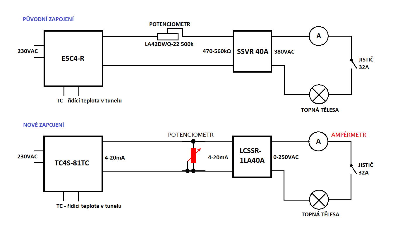

Dobrý den,

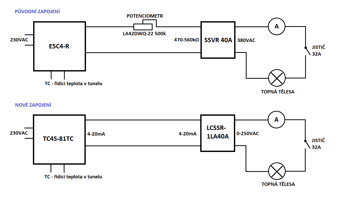

chtěl bych poprosit o radu se zapojením řízení teploty sušícího tunelu (vytvrzení plastizolových barev na textilu). Na přiloženém obrázku je původní nastavení, kdy docházelo pouze k zapínání / vypínání topení podle aktuální teploty, max.výkon byl řešený potenciometrem.
V novém zapojení je vyměněna původní jednotka s odporovým řízením za PID regulaci s proudovým řízením. Je možné, že na schématu chybí nějaká důležitá informace, rád doplním. Otázka zní, jak omezit max.průtok proudu, který protéká topnými tělesy při natápění z pokojové teploty na žádanou (140-180°C). Hlavní jistič je na 25A a po předchozích zkušenostech je pro udržování námi žádané maximální teploty potřeba max.20A. Rolling Eyes

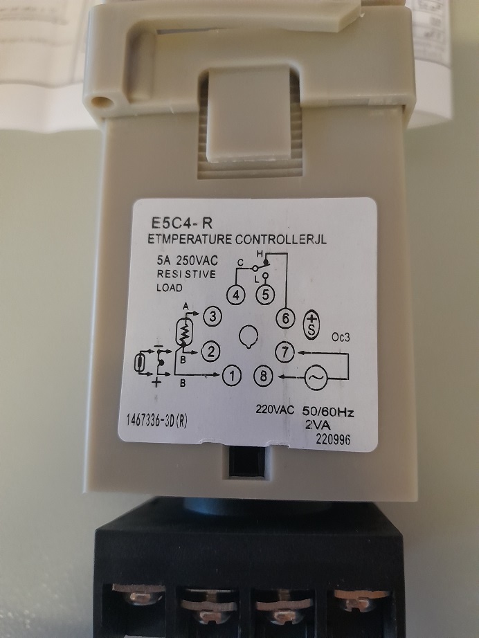

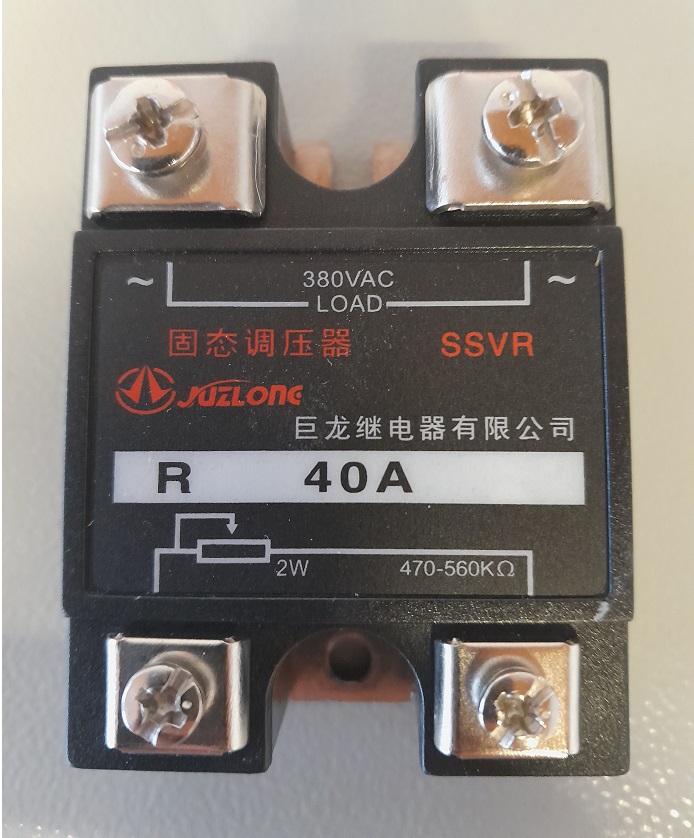

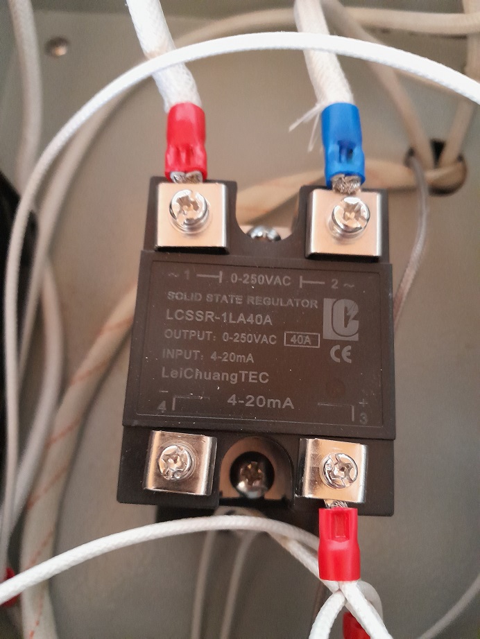

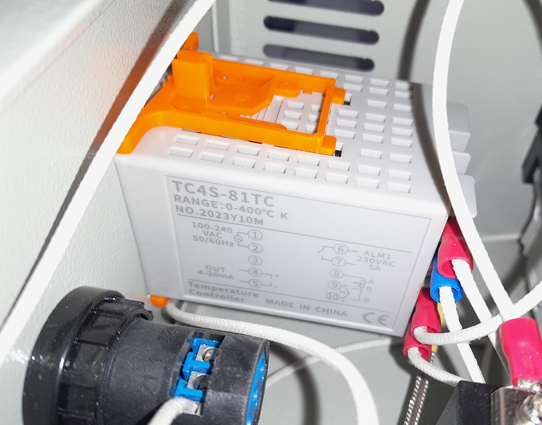

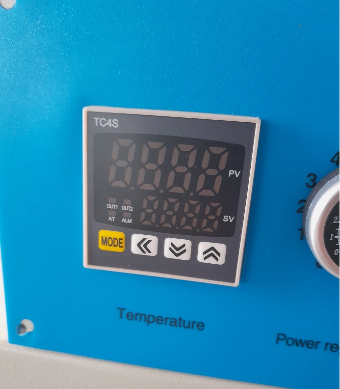

Přikládám foto PIDčka + SSRka.
Co se týče regulace, tak pokud by byl hlavní jistič na 32A, mělo by to normálně fungovat. Problém je asi hlavně ten nárazový proud při sepnutí, který vyhodí hlavní jistič na 25A. Napadlo mě, že by to proudové omezení šlo řešit nastavením PIDčka, ale přiznám se, že netuším, jak by to mělo vypadat.

Příspěvky: 1823
PříspěvekZaslal: st květen 08 2024, 20:44    Předmět: Citovat
K tomu SSR se mi nedaří dohledat návod - jde o to zda reguluje nebo jen spíná.
Pokud reguluje, tak stačí odpojit dráty od svorek 3 a 4 a změřit odpor mezi svorkami. Mělo by tam být 100 až 250 Ohmů. Pak tam stačí připojit stejně velký odpor paralelně k drátům od regulátoru a tím se sníží výkon na polovinu. Pokud to SSR jen spíná, tak to nepomůže.
U regulátoru od Omronu nebo Selecu je přímo položka kde jde nastavit minimální a maximální hodnotu výstupu v procentech. Tady by to mohlo být podobné.
To topení jsou obyčejné spirály nebo IR lampy?
Jestli jsou to IR lampy, tak je to potřeba udělat úplně jinak.
Ta svorka č.4 na SSR je odpojená schválně?
lewel
Založen: May 07, 2024
Příspěvky: 19
PříspěvekZaslal: st květen 08 2024, 22:38    Předmět: Citovat
Na SSRku je napsáno solid state regulator a výstup je značený 0-250VAC, takže jsem to kupoval s vědomím, že je to regulátor a ne relátko (snad Smile).
Svorka č.4 je samozřejmě odpojená schválně...fotil jsem to zrovna ve chvíli, když jsem jí měl na chvíli odpojenou.

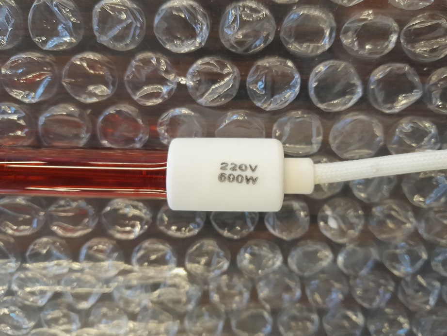

Nicméně topení je (myslím) 9 ks IR lamp. Co by to tedy mělo znamenat pro zapojení?

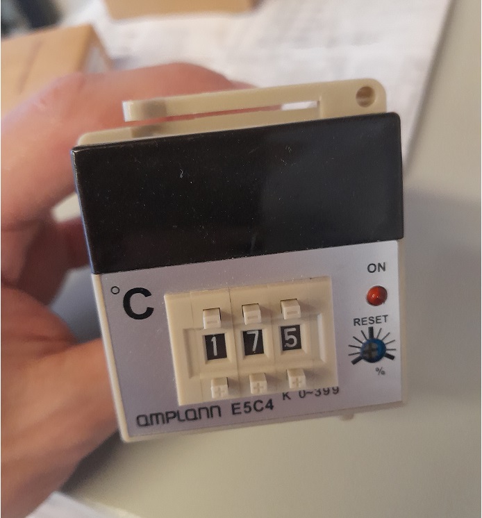

Tak odpor na svorkách jsem na naměřil 300Ω.
Přidávám foto původních komponent + IR trubici (na tý toho ale moc k vidění není...a v tunelu jich je 8ks).
Myslíte, že u původního zapojení byl brán v úvahu ten úhel sepnutí? Tipoval bych, že ne...

Příspěvky: 13870
PříspěvekZaslal: pá květen 10 2024, 8:49    Předmět: Citovat
lewel napsal(a):
...Myslíte, že u původního zapojení byl brán v úvahu ten úhel sepnutí? Tipoval bych, že ne...
Určitě byl, jinak by nebyl použit regulátor, ale ssr. Protože původní termostat měl pouze reléový výstup, tzn. zapnuto/vypnuto, mohl se ssvr regulátor uplatnit pouze jako spínač s ručně nastavitelnou regulací topného příkonu. K tomu sloužil ten potenciometr na tvém prvním obrázku. V obou případech tedy jde o fázové triakové řízení.

Takže rozumím tomu správně, že do toho mého nového zapojení by mělo stačit připojit na vstupní svorky regulátoru potenciometr a mělo by to fungovat? Nemusím se bát toho úhlu sepnutí, kterým mě tu strašíte? Respektive jak poznám, že je někde problém...když mi odejde první lapma? Embarassed Very Happy
Ještě asi trochu hloupá otázka, ale nepodařilo se mi najít jasné vysvětlení...pokud bych koupil otočný potenciometr 1k5, znamená to, že jeho maximální odpor je 1500Ω, takže se pohybuje v rozmezí 0 až 1500Ω?
Příspěvky: 13870
PříspěvekZaslal: pá květen 10 2024, 14:11    Předmět: Citovat
Úhlem sepnutí tě nestrašíme, ten tvůj původní potenciometr na horním schematu nedělal nic jiného, než že měnil úhel sepnutí (a tím i úhel otevření).
Nově bude ten potenciometr zapojen podle dolního schematu. Správnou hodnotu nastavíš "za studena", protože termostat pracuje spojitě (na rozdíl od původního). 1k5 může vyhovět požadavkům, popř. s ním do série zapoj ještě pevný rezistor kolem 300Ω, regulovat pod 50% příkonu snad nebudeš

Tak potík fungoval! Sice jsme se s tím chvíli prali, ale tunel běží, jistič drží a já mám radost Very Happy Ještě jednou děkuji za rady a hned bych poprosil o další:
Následujícím krokem je nastavení ideálních PID parametrů. Cíl je takový, aby se v tunelu udržoval setpoint (který se bude pohybovat v rozmezí 140-180°C) bez toho, aniž by do IR lamp netekl žádný proud (zjednodušeně řečeno, aby i při překročení žádané hodnoty pořád trochu hřály) a v tunelu nedocházelo k zásadním výkyvům (výpadkům) sálavého tepla.
Dokázal by, prosím Vás, někdo nastřelit tuto trojici parametrů, od kterých bychom se následně mohli odpíchnout?
