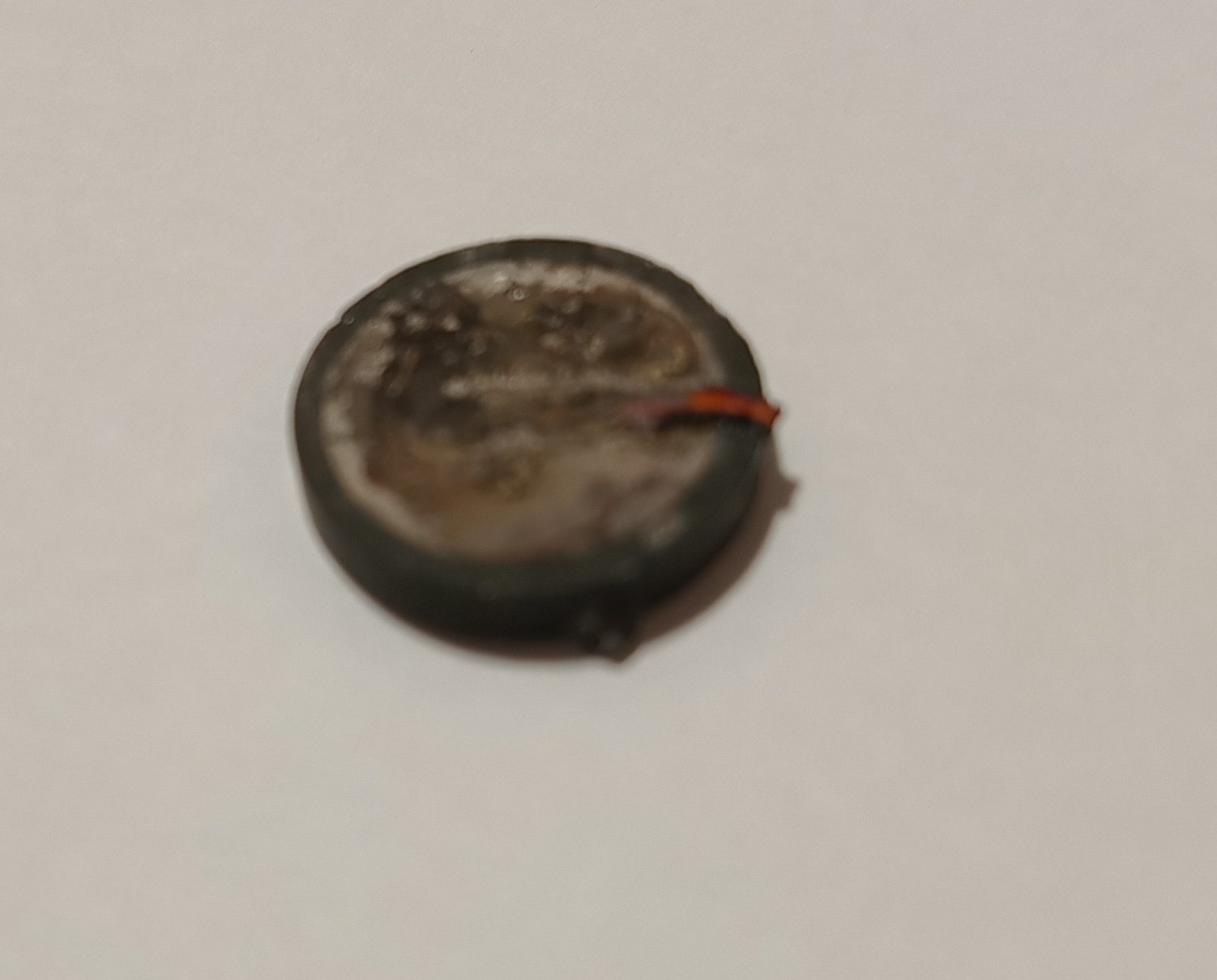

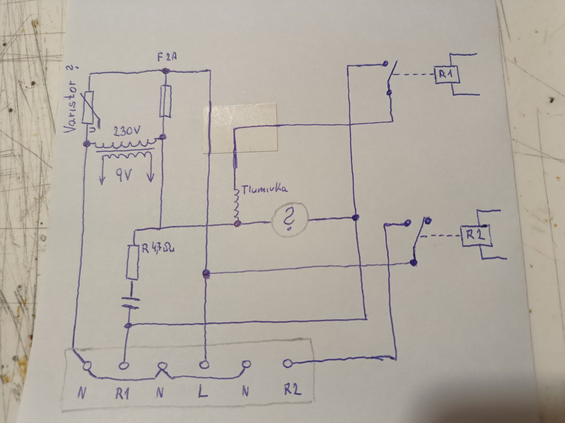

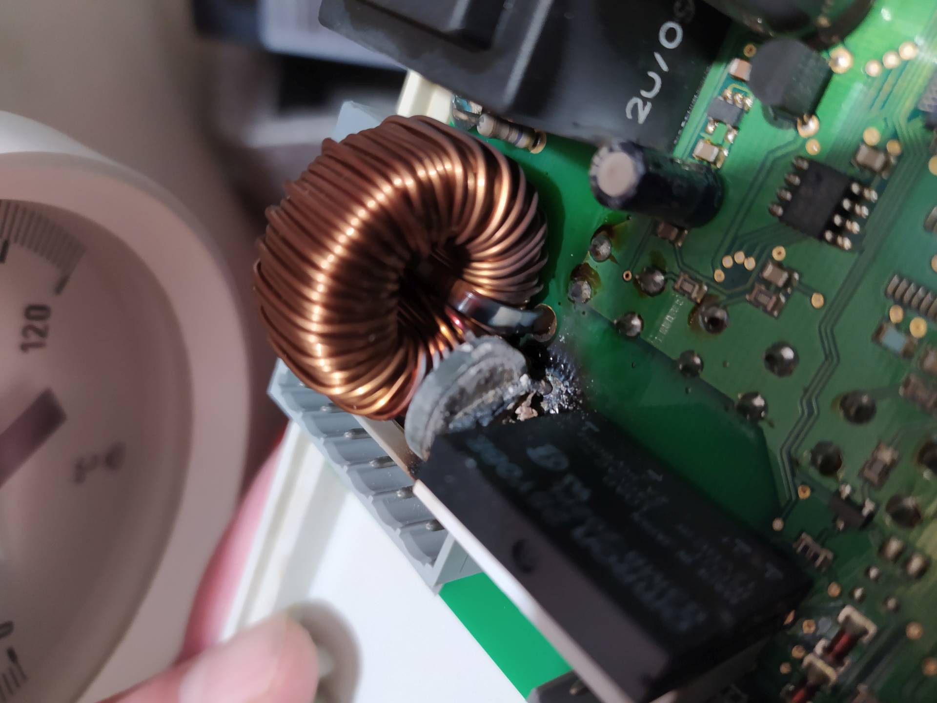

Dobrý den. Chtěl bych poprosit o radu na opravu výše uvedeného regulátoru.
V regulátoru vyhořela jedna součástka a chtěl bych poradit co to může být?
Osobně to tipuju na varistor. Žádné schéma jsem nesehnal a tak jsem se alespoň pokusil namalovat zapojení vyhořelé části. Snad někdo z vás zkušenějších z toho něco odvodí. Po odstranění vyhořelé součástky a opravě plošného spoje displej komunikuje. Zatím se neodvažuji připnout regulátor do systému protože nevím co měla vyhořelá součástka za funkci.
Předem děkuji všem co jen trochu pomohou.

Jestli to má z druhý strany přívod stejně a navzájem jsou vývody do kříže, tak tvarově to varistor na 99% je. Z průměru by se měl dát určit proud ale s napětím to bude horší, musíš zjisit jaký je na něm maximálně a 15-20% přidat.
Ale překvapuje mě, že je takhle upečenej. Já se setkal vždy jen s rostřelenejma varistorama, který prsknou černej až stříbrnej čmoud většinou jedním směrem a "pokoví" vše, co je v cestě. Proto lepší výrobci na varistory nasazují bužírku, která trochu okolí při rozstřelení chrání.

Je to dost tlustý. Nemůže to být vyžhavenej termistor ? Bývá zapouzdřený do černé něco jako keramiky.

Může to být NTC termistor. Který byl zapojen jako SoftStart protože ho potom relé zkratuje.

Mozna by bylo dobre vědět co napaji svorka R1. Podle toho dimenzovat NTC. Podle mého názoru je to také NTC od softstartu.

Ptc (jako nadproudova pojistka), kterou zkratovava relé, mi nedává smysl. I ta tlumivka v sérii s kontaktem rele je divná.

Je to NTC a podle velikosti odhaduju D14, D20, možná D25, z fotky to není patrný, protože není měřítko ani jiná věc vedle a není se podle čeho chytit.

Pravděpodobně to je NTC na softstart. Akorát bude s největší pravděpodobností poškozené vyhřátím i relé. Co je připojeno na výstup relé?
Podobná závada je častá v klimošce od daikinu - je to zapojeno jako rozběh ventilátoru s řízením otáček a od NTC/odporu se vyhřeje relé hned nad ním. Pak to odpálí ventilátor i desku s měničem kompresoru a oprava stojí 1/3 ceny celé nové jednotky.

PTC zkratovávané relátkem, k čemu by to bylo ?
NTC zkratované relátkem dává smysl jako softstart.

Podivej se do invertorovejch svářeček. Je v nich PTC např. B754 jako softstart.
Třeba tady, mistr nad mistry https://youtu.be/-hYKnWT-Jsg?t=1179

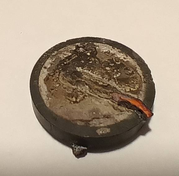

Moc děkuji za pomoc. Posílám detailnější foto součástky. Průměr má 13mm, tloušťku 2mm. Zapomněl jsem dodat parametry relé 6A/250VAC. Bude spínat oběhové čerpadlo. Jaká by prosím tedy mohla být hodnota součástky? Ještě dodám že při poruše zůstala trvale zkratovaná a žhavila do doby než jsem regulátor nevypnul ze sítě. Tavil se i plastový kryt regulátoru.

Myslím,, že tam je jiná porucha, relé má součástku přemostit, aby se nežhavila.

Pokud to tedy chápu správně, použití soft-startu za pomoci NTC chrání kontakty relé a pojistky (2A) před násobně vyšším rozběhovým proudem připojeného čerpadla? Nebylo by možné (výhodnější) zapojit uvedený NTC mimo samotný regulátor na bezpečnější místo, pro případ opakované poruchy? Nebo přímo nějaký soft-start k samotnému přívodu oběhového čerpadla?
