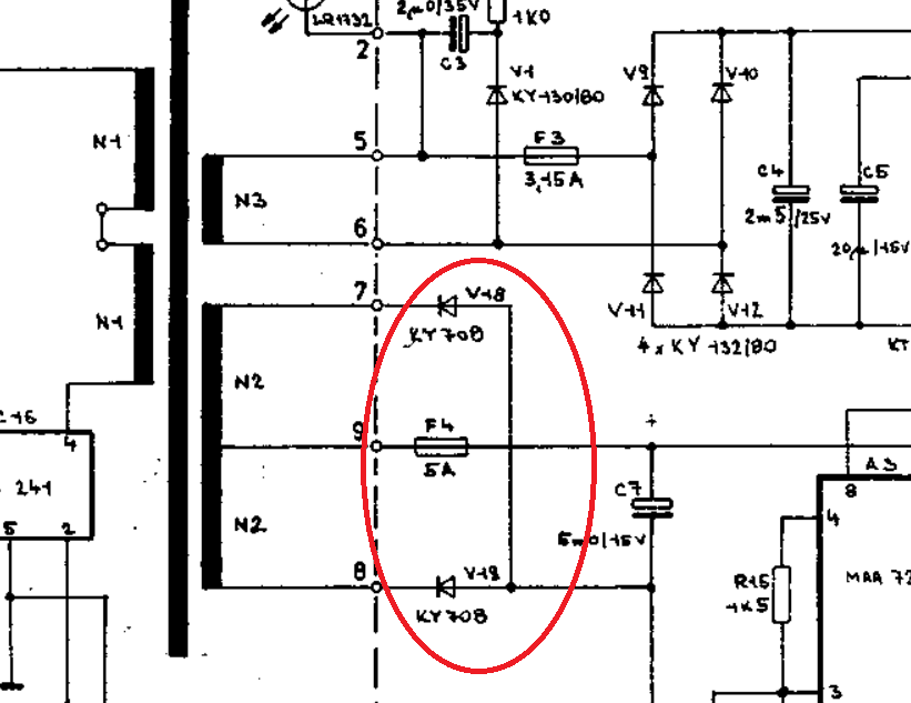

Zdravím,
má řešení na obrázku nějakou výhodu oproti klasickému "učebnicovému" zapojení? Např. v nižším rušení ze špiček při otevírání a zavírání diod - tím, že výstupy diod jsou vlastně na zemním potenciálu napájeného zařízení. Nic jiného, proč to tak udělali, mě asi nenapadá... Podotýkám, že se jedná o stabilizovaný zdroj KLADNÉHO napětí, tedy výstupy z diod jdou na zem a "+" pól pro stabilizátor se odebírá ze středu vinutí.
Díky.

PříspěvekZaslal: ne květen 05 2024, 11:20    Předmět: Citovat
Dříve se takto šetřilo polovodiči. Výsledek byl stejný jako jedno vinuti +4 diody.

PříspěvekZaslal: ne květen 05 2024, 11:33    Předmět: Citovat
Ohledně rušení je to zcela jedno. Rozhoduje napěťový skok na samotné diodě, ne na jakou ss úroveň je to posunuto.

petrfilipi napsal(a):
To si myslím, že ne, je to zapojení z 80. / 90. let a to už asi trafo s dvojitým vinutím muselo stát víc, než dvě diody. Takto se šetřilo v době elektronkových rádií a v éře AZ11 a spol.
Ale ještě tedy upřesním otázku, neporovnávám to s můstkovým usměrňovačem, ale s klasickým dvoucestným usměrňovačem ze dvou diod.. Např. takovým, jaký byl použit v televizích Merkur / Pluto.
V klasickém "učebnicovém" zapojení + např. v tom Merkuru jde střed vinutí na zem a z krajů se přes diody odebírají kladné půlvlny.
Tady je to zapojené obráceně, tak přemýšlím proč.

PříspěvekZaslal: ne květen 05 2024, 11:39    Předmět: Citovat
Protože takhle můžeš mít obě diody zašroubované do společného chladiče.
KY708 má totiž na pouzdře se závitem anodu.

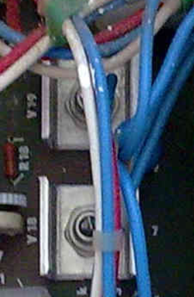

PříspěvekZaslal: ne květen 05 2024, 11:48    Předmět: Citovat
Habesan napsal(a):
To zas bude vlákno...
Právě, že chladič má každá dioda svůj... to bych sem jinak nepsal:-)

Habesan
Založen: Jan 12, 2009
Příspěvky: 7409
PříspěvekZaslal: ne květen 05 2024, 12:06    Předmět: Citovat
Pak je možné, že ten kdo kreslil schéma počítal s tím, že ty diody budou zašroubovány do společného chladiče, ale ten kdo vytvářel mechanické provedení už věděl, že tak velký chladič nebude potřeba a tak tam dal jen ty dva ohlé plíšky.
Ony ty diody jsou na až 10 Ampér, to by bylo při úbytku až 1,1 Voltu docela dost tepla.
Příspěvky: 6203
PříspěvekZaslal: ne květen 05 2024, 12:23    Předmět: Citovat
stredni-vlny napsal(a):
Prostě to tak konstruktér namaloval, elektricky je to jedno a to samé.
Spiral
Založen: Jun 07, 2013
Příspěvky: 420
PříspěvekZaslal: ne květen 05 2024, 12:29    Předmět: Citovat
Ahoj,
zajímavé je, že ve schématu mají obě KY708 označení V18, ale na desce jsou pozice označeny V18 a V19.
stredni-vlny
Založen: Sep 14, 2011
Příspěvky: 64
PříspěvekZaslal: ne květen 05 2024, 12:30    Předmět: Citovat
Habesan:
Možné je všechno... je to zdroj původně určený pro PMD85. Tam už při návrhu zapojení museli vědět, že v té větvi +5 V se budou odebírat max cca 2 A. Naopak se v něm docela řeší odrušení - síťový filtr i na primáru, důsledné pospojení všech plechů a stínění na jeden zemní potenciál. Tak mě napadlo, že možná vítr vane odsud a rušení z diod se při tomto zapojení v napájeném zařízení projevuje méně (neříkám, že vůbec)....
Možné ale je vlastně i to, že se konstruktér, který ten zdroj navrhoval prostě vyspal a řekl, si: "hihi, udělám to takhle... on nějaký blbec za třicet let bude možná řešit proč.." a udělal to obráceně, než jsou zapojeny všechny ostatní zdroje se dvěma diodami předtím i potom... a i ten blbec, který to řeší, se našel...

Příspěvky: 14331
PříspěvekZaslal: ne květen 05 2024, 13:20    Předmět: Citovat
To jsou zbytečné fantazie. Napsal to už Habesan - důvodem řešení je možnost společného chladiče, bez ohledu na to, zda bude využita v konstrukci či nikoliv. Rušení vzniklé usměrňovací činností těchto dvou diod není důvodem použití odrušovacích prvků, protože je, oproti rušení způsobenému činností číslicových obvodů počítače, marginální.

ec1045
Založen: Nov 28, 2010
Příspěvky: 294
Bydliště: Šlapanice
PříspěvekZaslal: ne květen 05 2024, 14:42    Předmět: Citovat
To zapojení má výhodu v tom, že je menší úbytek na napětí a tím i ztráty na diodách jenže nectnost tohoto zapojení je ta že dochází k stejnosměrnému sycení jádra transformátoru. Transformátor na to musí být navržen, na druhou stranu je střední proud vinutím poloviční, takže stačí slabší drát. Pokud je ten zdroj EA1605(HC) osazen polským transformátorem tak z +5V větve jde tahat až 4A ale to už vyžaduje aktivní chlazení a to jak chladiče, tak vnitřku zdroje. Další výhoda toho zdroje je ta, že je plovoucí, aneb není spojen se zemí, ale mám poct, že podle tehdejších norem měl zaručenou pevnost jen 2KV.
