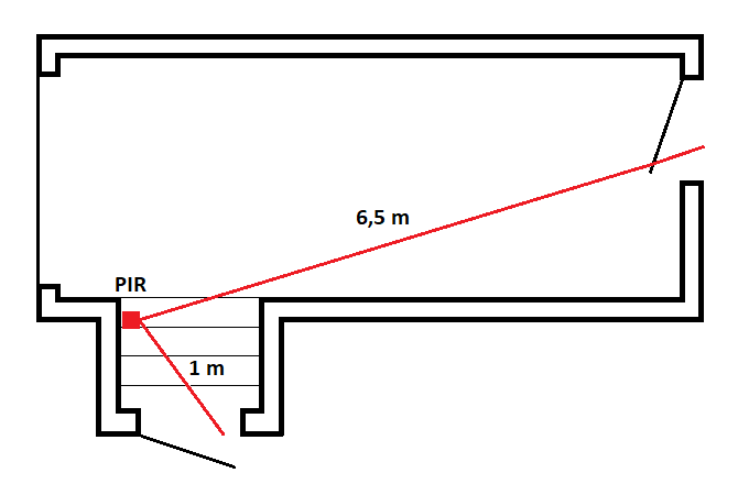

Jaké PIR čidlo lze doporučit pro situaci na obrázku? Má spolehlivě spínat osvětlení od obou dveří se zpožděním vypnutí, funkce pouze za tmy. Umístění PIR připadá v úvahu pouze na stěně, ve výšce 1,8 - 2 m. Ideálně s galvanicky odděleným výstupním kontaktem od napájení.
Prostor je nevytápěný, rozsah teplot během roku cca +5 až +25°C. Nejsem si jist, jak bude čidlo regovat při otevření dveří z vytápěného bytu ve vzdálenosti cca 1 m.

Nepřijde mi, že máš PIR čidlo umístěno optimálně. Osobně bych ho dal do levého horního rohu obrázku.
Natočil tak, aby vidělo na oboje dveře a mírně sklonil dolů, aby spolehlivě vidělo na dveře pod schody.
Vyhovět by mělo běžné čidlo s charakteristikou vějíř se snímacím úhlem 90°.
Zvaž i možnost použití stropního PIR čidla s krohovou charakteristikou a vertikálním snímacím úhlem 180° umístěným v 1/3 stropu blíže oknu.

V místnosti není žádoucí sekat, takže umístění čidla je dané blízkostí světelné krabice. Jinde není žádná možnost připojení. Jinak stačí, aby čidlo reagovalo pouze na osobu u dveří, při příchodu nebo odchodu. V ostatním prostoru to ani nemá význam, při delším pobytu se světlo zapne stávajícím vypínačem z bytu.

Na těch 7,5 m ti to nebude fungovat. Budeš tam muset dát dvě PIR čidla. I tak s tím čidlem na 7,5m bude trochu problém s jeho víc natočením doleva a odstíněním nechtěného pohybu v levé části.

Oprava chyby - delší vzdálenost je pouze 6,5 m.
Odstínění pohybu mimo prostor kolem dveří snad není třeba, ve dne světlo nesepne. Schody vlevo začínají hned u dveří, čidlo musí sepnout okamžitě po jejich otevření, aby se vycházející potmě nepřerazil. Tedy není prostor k plynulému pohybu kolem čidla, musí regovat na přiblížení zepředu. Mikrovlnné čidlo asi není vhodné kvůli nežádoucímu spínání přes dřevěné dveře pohybem v bytě.
Další možnost je použít VF ovládání 433 MHz. Místo čidla přijímač a dvě tlačítka přímo na zárubni dveří.

Používám PIR čidla z Hornbachu. Mám jich několik, fungují spolehlivě na cca 10 m a rozptyl tuším 120˚.
Problém toho umístění dle náčrtku je jinde, ne ve vzdálenosti 6.5m. Problém je v tom, že PIR reaguje na pohybující se objekt napžíč před čidlem, zatímco na pohyb objektu přímo proti PIR, přibližující se anebo vzdalující se objekt proti PIR, moc nereagují. To mám vyzkoušeno mnohokrát. Je to také v návodech na příbalových letáčcích. PIR čidlo je potřeba umístit tak, aby pohybující se objekt byl vůči PIR čidlu ze strany a pohyboval se napříč před čidlem. Tedy umístit čidlo na stěnu mezi dveře. Jestliže tam nelze sekat Sad nutno natahnout vedení v liště po povrchu.
Příspěvky: 8602
PříspěvekZaslal: po červenec 01 2024, 17:45    Předmět: Citovat
To je dané principem čidla s Fresnelovou čočkou. Musíš projí alespoň jednou zónou aby jsi vyvolal změnu na snímači. Při pohybu proti čidlu se tak neděje.
