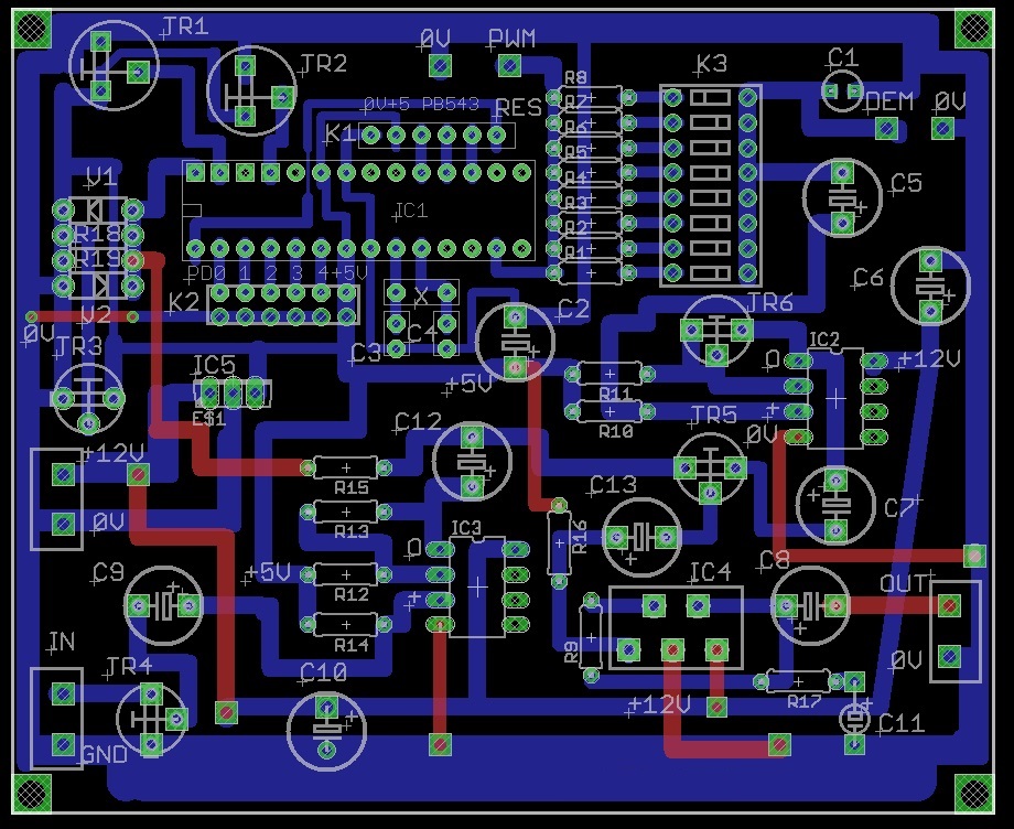

Návrh dvojstranné desky s exportem na gerber tak aby to bylo vyrobitelné
v továrně v cz nebo jinde mám to umím . Viz příloha .
1.Chci ale mít i bmp obrázek strany spojů s otvory ...//gerber vievr on line je jen pro kontrolu
malá rozlišitelnost ?
2.Chci ale mít i bmp obrázek strany součástek s otvory ...gerber vievr on line je jen pro kontrolu
Nevím jak na to aby se dalo foto cestou snadno vyrobit dvoustranný dps a ručně vyvrtat .
Děkuji za pomoc jak na to.

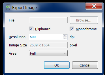

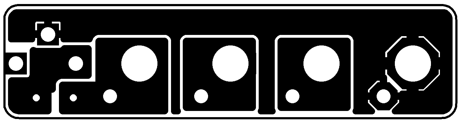

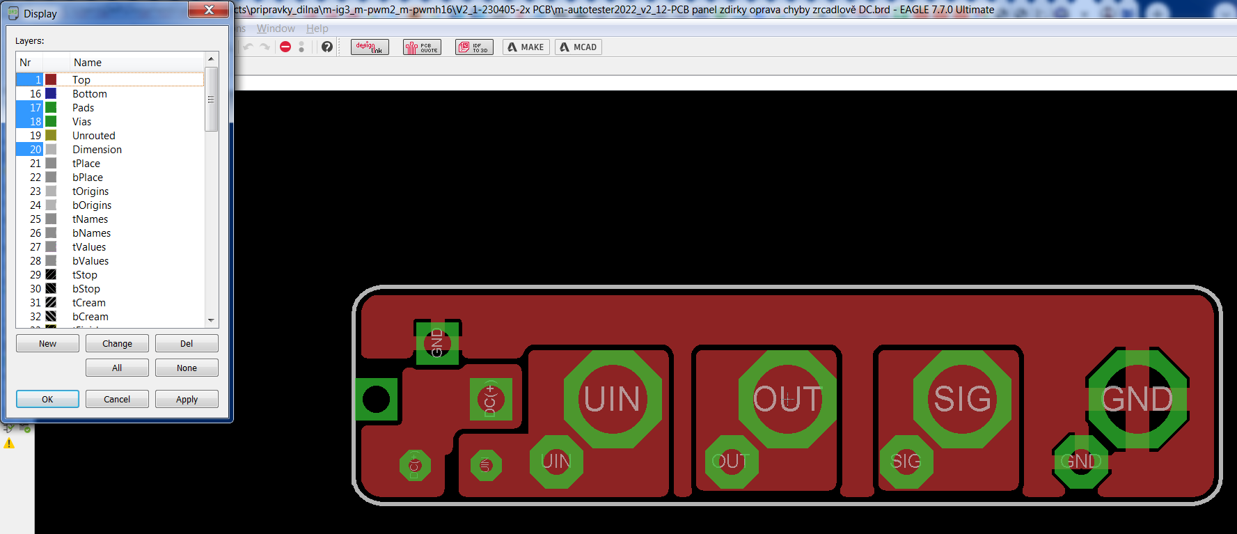

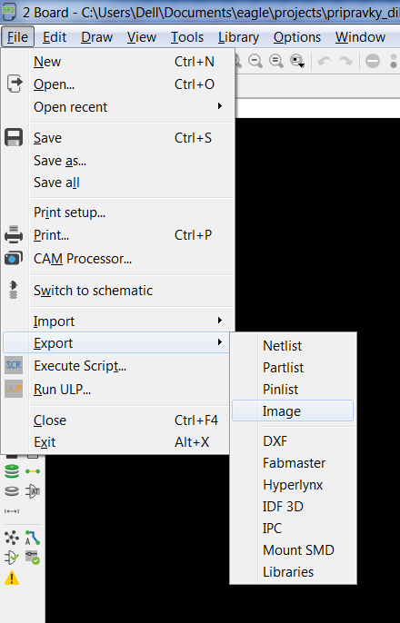

1) zapnu zobrazení hladin: TOP, PADS, VIAS, DIMENSION
2) File-Export-Image
3) Monochrome, alespoň 600DPI
4) Výsledný obrázek invertovat barvu a případně zrcadlit BOT

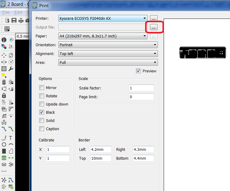

Můžeš tisknout do PDF, třeba

PříspěvekZaslal: út duben 30 2024, 10:03    Předmět: Citovat
Export do PDF:
Print- Output file...
