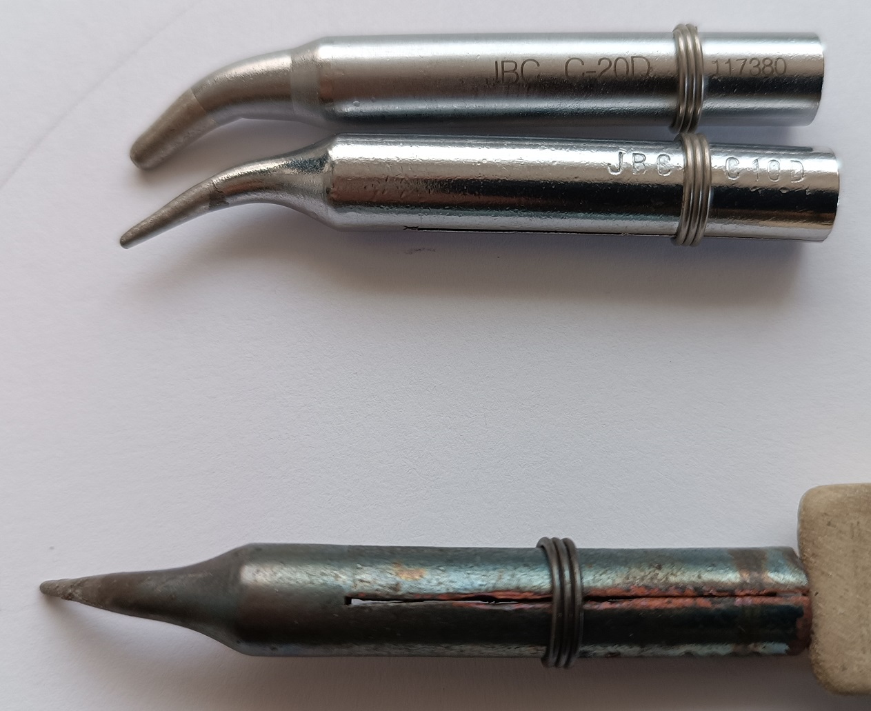

Měníš kvůli čemu? Rozežerou se pájecí špičky a nebo zoxydují celý?
Já mám špatnou zkušenost s hrotama JBC C10D a JBC C20D, který jdou nasadit na ERS50. U nich špička drží, ale trubka se začne asi po roce loupat pokovení a pak se rozeběhne oxydace a trubka se za pár měsíců rozpadne.
Na tom spodním je vidět v tom rozříznutí začátek rozpadu.

U těch tenkých hrotů u JBC to měním proto, že už přestanou pájet na špičce, cín se taví o kousek výš. Ale ty hroty fakt dostávají zabrat, nepájím s nimi jen já. A těch zapajenych SMD bývá každý den několik set až tisíce.
