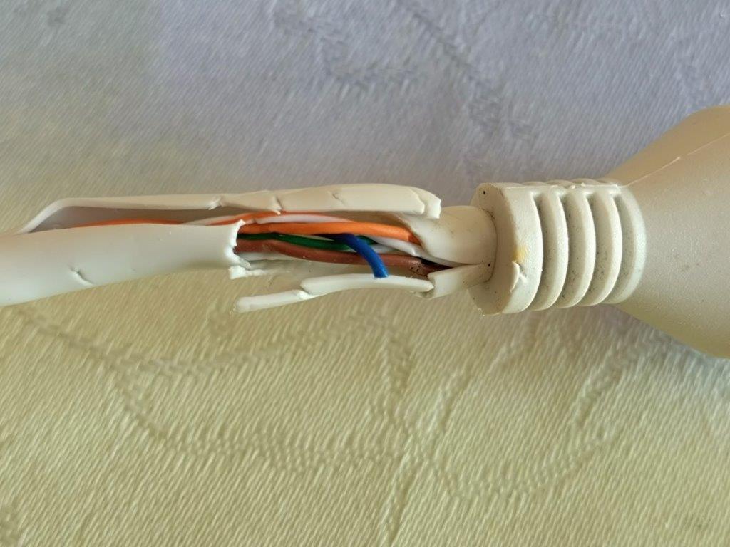

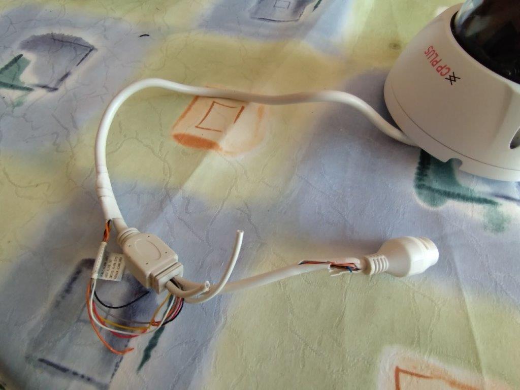

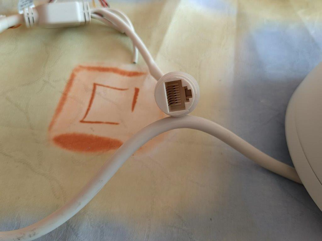

Zdravím, mám IP kameru CP Plus a (asi) nějaká kuna mi u ní skoro ukousla vodotěsnou RJ45 samici, viz obrázky. Kamera je instalovaná zespodu na podhledu střechy a konektor je strčený v prostoru podhledu, takže na něj déšť přímo nemůže.
Ptal jsem se v jednom krámu jestli nemají nějakou vodotěsnou spojku na UTP kabel, nebo aspoň samici RJ45 na kabel a neuspěl jsem. Jak byste opravu řešily vy?

Odcvaknut, nakrimpovat normalny RJ45 konektor a pouzit spojku samica-samica.

mozes pouzit toto, parkart som to uz vyuzil LINK
Len si prerob konektor ako pise rnbw

keď zo samice odstrániš tú ochranu proti zalomeniu a rozholíš káblik, tak ti zostane luxusný priestor na zletovanie jednotlivých žíl kábla. Na to zmršťovačku s lepidlom a je .

Řešil jsem přesně to samé (taky kamera na podbití, tady konektor sežraný od myší).
Jak bylo napovězeno: nacvaknul jsem samce a použil spojku samice-samice. Navíc jsem si nad to udělal zásuvku. Takže když mi ten kabel sežraly podruhý, tak jsem jen vyměnil metr kabelu s koncovkama a nebylo potřeba žádné nářadí.
