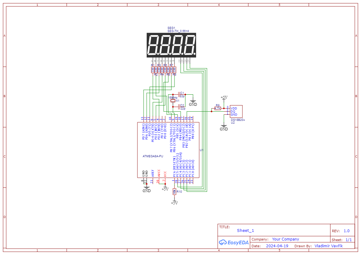

Zdravím vás kamarádi, jsem tady opět s žádostí o pomoc.
Dělám teploměr s DS18B20, ATmega8 a led displejem.
Teploměr by měl zobrazovat teplotu s jedním desetinným místem po desetinách °C. A taky zápornou teplotu.
V Arduinu jsem sesmolil, dle mých chabých znalostí programování, nějaký kód,
ale nefunguje tak jak jsem si to představoval.
Teplota se zobrazuje bez desetinného místa a bliká (0,5/0,5s). Vím, že toto blikání asi způsobuje funkce "millis()",
ale nedokážu se s tím domluvit i když čerpám z různých webů zabývajících se touto funkcí.
Pomozte mi prosím tento program dotáhnout do funkčního stavu.
Děkuji za každou odezvu.

PříspěvekZaslal: pá duben 19 2024, 20:06    Předmět: Citovat
Aha, jasně, ten důvod opět chápu. Arduino ovšem vlastně taky má C, i když zjednodušené...
Nebylo by jednodušší sem dát přímo ten C zdroják? Třeba se někdo chytne...
Mimochodem: co znamená o dva stupně vyšší? Než co?
Ještě k věci, aniž jsem analyzoval ten kód (ani dost dobře nemůžu, protože nejsem programátor): ona obsluha LED multiplexu plus k tomu ještě komunikace s DS18B20 si skoro o nějaké blikání říká.
Podle mě musíš být zatraceně dobrý programátor, abys vše zvládl rychle a s minimálními prostoji tak, aby to nebylo na displayi vidět.
Cesta je budit LED víc staticky (třeba z nějakého posuvného registru), ale to zase znamená změnu konstrukce (což nechceš).
No uvidíš...
Ještě poznámka: dej sem i schéma, ať to zase nejsou debaty o ničem.

PříspěvekZaslal: pá duben 19 2024, 20:37    Předmět: Citovat
buchar napsal(a):
Protože voláte nesprávnou metodu objektu sevseg. Metoda sevseg.setNumber je určena pro zobrazení celého čísla na desetiny tj. například hodnotu celého čísla 12 při volání sevseg.setNumber(12, 1) zobrazí jako 1.2, ale když používáte float tak použijte metodu sevseg.setNumberF viz upravený příklad níže. Je to popsáno v popisu ke knihovně SevSeg a je tam zmíněno i to, že jakékoli zpoždění způsobené jinými funkcemi bude mít nežádoucí účinky na displej.
buchar napsal(a):
displej bliká (0,5/0,5s). Vím, že toto blikání asi způsobuje funkce "millis()"
Funkce millis() to blikání rozhodně nezpůsobuje. Ta pouze vrací hodnotu čítače milisekund od startu procesoru a její časová náročnost je naprosto minimální. Problém způsobuje volání metody requestTemperatures() objektu senzor. Každé volání této metody trvá cca 0,7s, a to je příčina toho blikání displeje. Kdybyste si přečetl návod od Dratka viz tento odkaz tak tam se na to jasně upozorňuje viz citace.
Rád bych upozornil na to, že každé volání funkce requestTemperatures zabere přibližně 0,7 vteřiny, je tedy vhodné tuto teplotu měřit například každých 10 vteřin, abychom příliš nezpomalovali ostatní funkce nahraného programu.
Takže je potřeba se zbavit té dlouhé prodlevy, a to by mělo fungovat při použití sensor.setWaitForConversion(false) čímž se stane volání sensor.requestTemperatures() neblokující. Poté je třeba se postupně dotazovat sensor.isConversionComplete() dokud nebude vrácena hodnota true a teprve pak volat sensor.getTempCByIndex(0) viz úprava níže.

PříspěvekZaslal: pá duben 19 2024, 20:59    Předmět: Citovat
Valdano: Přepsal jsem na setNumberF a funguje to. A v tom ostatním máte asi pravdu. Zakomentoval jsem čtení z čida, vepsal celé číslo místo tempC a displej nebliká. Takže budu muset přepsat celý kód. Díky za vaše znalosti.
