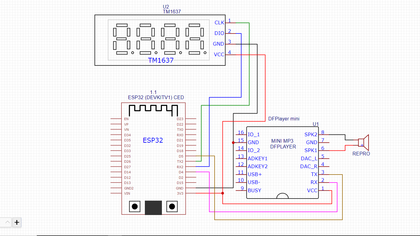

Ahoj kamarádi, chci vás požádat o pomoc s konstrukcí kukaček.
Původní konstrukce, kterou jsem s úspěchem dokončil je tady [url]
https://www.youtube.com/watch?v=TgJOAbc9RYI&list=PL86H7PGdidG24-BVlMwpDwnPHoLAF5V6d&index=14[/url] .
Ta mi ale nevyhovovala, protože nelze nastavit čas manuálně. Čas se u každých takových hodin za nějakou dobu předbíhá nebo je o něco pozadu.
A když je změna času na zimní nebo na letní, tak tady to nenastavíte.
Proto jsem se rozhodl migrovat na ESP32 a načítat čas z NTP. Po pár víkendech se mi to podařilo s pomocí kamaráda a zdejšího uživatele "hafca" rozchodit.
Musel jsem na ESP32 program trochu upravit, ptorože jak víte, UNO/NANO se chová trochu jinak.
Hodiny běží a DFPlayer hraje, jenže nepřetržitě přehrává dvě zakukání. Už mě nenapadá co bych mohl udělat. Proto se obracím na vás zkušenější.

Ty tam máš globální proměnné hrs, mins a sec, podle kterých pouštíš ty mp3. Jenže do nich nikde nic nepíšeš. V té funkci printLocalTime() máš deklarované lokální hrs, mins a sec, které ty globální překryjí. Takže bych tu funkci printLocalTime() předělal takhle:
kód:
void printLocalTime()
  struct tm timeinfo;
  if(!getLocalTime(&timeinfo)){
    Serial.println("No time available (yet)");
    return;
  Serial.println(&timeinfo, "%A, %B %d %Y %H:%M:%S");
  //display.clear();
  display.setBrightness(3);
  hrs = timeinfo.tm_hour;
  mins = timeinfo.tm_min;
  sec = timeinfo.tm_sec;
  int time = hrs*100 + mins;
  display.showNumberDecEx(time, 0b11100000);
  delay(1000);
  display.showNumberDec(time);
  delay(1000);
Stejně si ale myslím, že to bude kukat jen někdy (bude to vynechávat).

Tak jsem to stihl pár minut před 15:00. Už to nehraje nepřetržitě. Počkal jsem si tedy na celou, ale nezakukalo to. Bylo ticho.

To mě nepřekvapuje. Ty totiž v té funkci printLocalTime() máš dva příkazy delay(1000), takže skončí až za dvě sekundy. Takže každé dvě sekundy se koukne, jestli má kukat. Takže když máš smůlu, tak se koukne v 59 a pak až 01 sekund, takže nezakuká.
Takže bych obě ty zpoždění v printLocalTime() zkrátil na třeba delay(100). Pak by to mělo kukat pokaždé.
Zase ale bude asi rychleji blikat dvojtečka, nebo co to má dělat. Každopádně bych to zkusil.

Samozřejmě delay zkusím upravit, ale chci ti říct, že teď v 15:15h se ozval jeden gong tak jak má.

Tak to funguje jak má. Od 15:45h do 18:00h, kdy to sleduji, to oznámilo každou čtvrthodinu i celou hodinu tak jak má. Moc dík "asdf"!!!
Ještě mám ale jeden dotaz. Když odpojím ESP32 od napájení a pak zase připojím, tak musím zmáčknout RST na ESP, aby se to rozběhlo. Jak to udělat, aby se hodiny rozběhly hned a sami po připojení napájení?
PS: Omlouvám se. Teď už to funguje i po připojení napájení.
