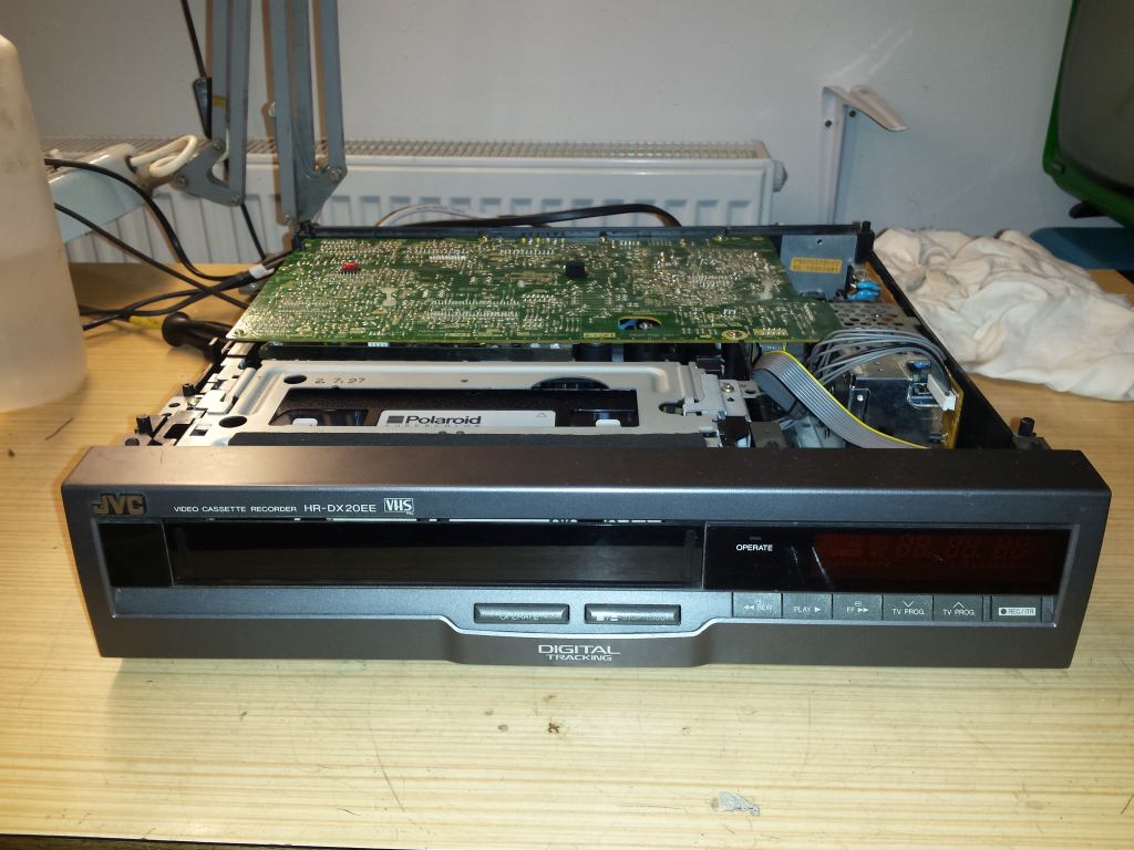

JVC HR DX 20 A(DK)
JVC HR DX 20 EE
Po zapnutí je video mrtvé. po několika minutách naběhne a potom už funguje. Po několika dnech zase nefunguje. jak mám určit zda-li to dělá zdroj nebo to je někde v řídící části videa?
Možná to je nějaká známá závada a někdo zkušenější mi poradí.

PříspěvekZaslal: út duben 02 2024, 20:22    Předmět: Citovat
Vyměnit elyty ve zdroji a pak tam byl ještě jeden častý problém a to mode switch,takový posuvný.Jde dobře rozebrat,vyčistit a promazat.Jinak to video bylo držák.

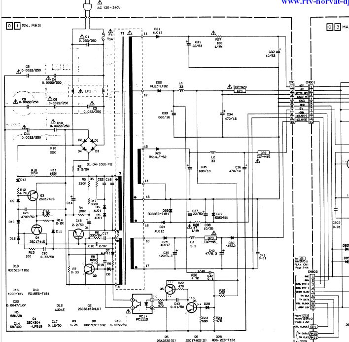

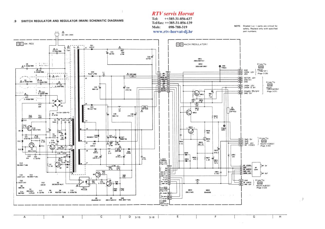

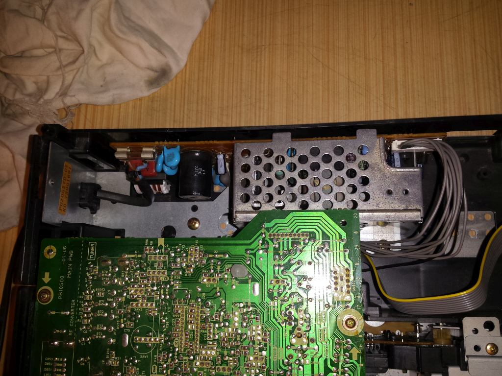

PříspěvekZaslal: st srpen 28 2024, 7:58    Předmět: Citovat
tak pokračuji v opravách těchto videí. Začínám se zdrojem.
napětí na zdroji vývody 2,3 mají jen 5,3V 7 2,7V 8 -13,4V.
Video je asi ve stand by.
jak začít ?

Příspěvky: 37015
PříspěvekZaslal: st srpen 28 2024, 8:02    Předmět: Citovat
Zober merac ESR a meraj elyty. Urcite budu niektore suche, mozno aj vacsina.

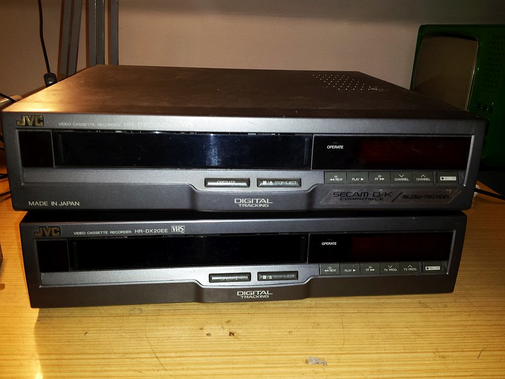

PříspěvekZaslal: st srpen 28 2024, 10:12    Předmět: Citovat
rnbw napsal(a):
všechny elyty jsou vyměněné. U druhého videa je to skoro stejné, také +- poloviční napětí.
