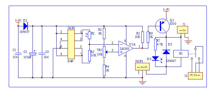

Zdravím. Prosím o radu k spínači. Potřebuji větší rozsah regulace ( citlivosti ) a moc se mně nedaří. Zkoušel jsem měnit jak trimr, tak odpory R3, R4. Také změnil R2 ( zkusil jsem trimr ), ale rozsah se moc neměnil. Fotorezistor je typ 5528 ( 10-20k ).Poradí někdo jaké odpory změnit a na jaké hodnoty. děkuji.

Rozsah regulace a citlivost regulátoru(spínače) jsou různé pojmy. Fotoodpor R1 s rezistorem R2 tvoří dělič napětí. Největší "odezvu" na změnu osvětlení bude mít tento dělič při rovnosti obou odporů. Tzn. pokud chceš překlápět komparátor při malém osvětlení, je vhodné volit větší R2 a naopak. Rozsah regulace je dán děličem VR1 (R3 a R4 mají menší význam) a je dostatečně velký.
V praxi to znamená, že v okamžiku, kdy má spínač reagovat, by na výstupu děliče R1/R2 měla být cca polovina napájecího napětí.

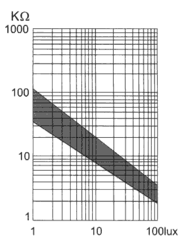

Přikládám průběh odporu LDR v závislosti na intenzitě osvětlení.

Když píšeš, že rozsah regulace je dán děličem VR1 a ten je dostatečně velký, tak pro nastavení překlopení spínače ( dle změny osvětlení ) mám provést změnou R2?

Spínač překlápí, když je větší tma a je potřeba nastavit překlopení dříve při větším světle. Kolega ho používá pro ovládání dvířek kurníku.

Ano. Pro zlepšení té "odezvy" (citlivosti, chceš-li).
Stávající hodnota R2=10k je tedy nejvhodnější pro spínání v okolí 10 luxů. V oblasti spínání kolem 2 luxů vychází hodnota R2 kolem 40k (viz graf).
Spínač nemá zavedenu žádnou hysterezi a měl by překlápět i bez přizpůsobení R2.
Prostě si ráno/večer počkej se slepicema a ve správný okamžik nastav trimrem hranici sepnutí. Úhel otáčení trimru při překlápění by měl být co nejmenší a ne příliš blízko krajní poloze.
