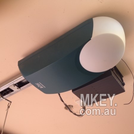

Nepoznate typ takehoto stareho motora otvarania garaze?
Potrebujem k tomu stiahnut nejaku dokumentaciu, ako dam dole kryt a pod. Ziarovka nesvieti uz dlho (asi vypalena) a teraz to ma aj nejaky iny problem, asi to bude v napajani (ide z toho rovno kabel do zasuvky, takze vnutri je nejaky zdroj).

PříspěvekZaslal: so březen 30 2024, 23:46    Předmět: Citovat
Otvoriť asi tak, ako väčšinu diaľkových ovládačov... násť miesta s "pacičkami" a postupne rozlúskať...
V garáži by som ani nejaké poškodenie vrchného krytu neriešil.. ale keď niečo robiť tak poriadne... skús nejaké plasové "otváratká" - guitar-trcátko, nefunkčnú platobnú kartu, otváratká na mobily... ja som si kedysi kúpil sadu kovových (samozrejme z CN) a sú lepšie ako plochý šróbovák ! Smile Na 99% to bude len "nacvaknuté"

To nie je dialkovy ovladac, ale motor (aj s elektronikou a svetlom) na strope.

PříspěvekZaslal: ne březen 31 2024, 0:04    Předmět: Citovat
Veď v poriadku... ale keď to majstri namontovali, tak to len "zaklapli". Pokiaľ nie je nikde skrutka, tak len západky... Trošku zabrať a pôjde to dole... možno aj bez kozmetickej ujmy(záleží od plastu) ..skús zapáčiť od tej kovovej lšty...
Ale výstupky "háčiky" budú určite od spodu/od základne - a tam moc prístupu z boku nemáš..nejaký sa určite utrhne... Potom niečim prilepíš..
Příspěvky: 5622
PříspěvekZaslal: ne březen 31 2024, 0:23    Předmět: Citovat
Na fotke vidím nápis Ditec a na ich webstránke je .pdf, kde z ilustrácií na strane 66 je zjavné, že prípadné skrutky sú z opačnej strany a teda msíš odskrutkovať a odklopiť celú vodiacu koľajničku aj s motorovou jednotkou...
https://www.ditecautomations.com/en/download-area
+Gate automation...
...+Garage doors automation
......+Ditec Top
.........EN - Ditec TOP technical manual.pdf (2 MB) ...strana 66
Příspěvky: 36492
PříspěvekZaslal: ne březen 31 2024, 0:25    Předmět: Citovat
To akoze chces povedat, ze ten motor visi vo vzduchu - nie je namontovany na strop?

PříspěvekZaslal: ne březen 31 2024, 0:54    Předmět: Citovat
.. samozreme že nie... "spodná časť krabice" je v tomto prípade TO čo je uchytené hore nohami základňou morora a ostatného príslušenstva o strop.
Vrchné víčko je to, ktoré vidíš od spodu a je nacvaknuté po vonkajšom obvode toho spodného... je to hore nohami..preto si asi neroumieme.
Aby sa to dalo ľahko otvoriť, musíš sa dostať nástrojom do drážky od základne - ale strop ti moc nedovolí... treba nejaký tvaru "V" aby si sa pod ten dekel /víčko/kryt dostal .. obrázok si otoč hore "nohami"

PříspěvekZaslal: ne březen 31 2024, 10:28    Předmět: Citovat
Potvrzuji,pohon je upevněn přes plechovou objimku na kolejnici,šrouby jsou pod krytem.
Vlastní propojení s řemenici ozubeného řemene nebo řetězovým kolem řetězového pohonu je přes tisicihran, čtyřhran nebo nějakou jinou spojku.

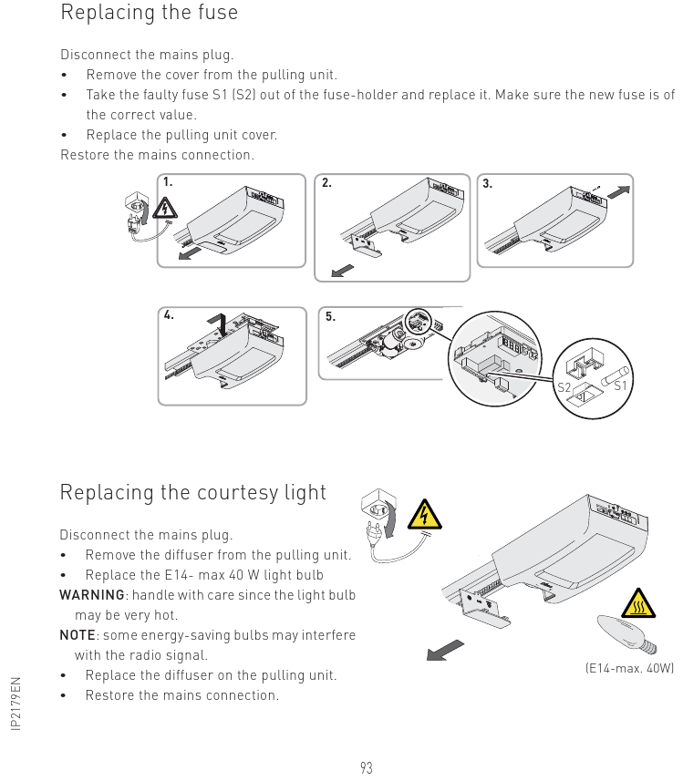

Příspěvky: 36492
PříspěvekZaslal: ne březen 31 2024, 10:43    Předmět: Citovat
Novy typ TOP603H to ma takto. Potrebujem to ale pre tento starsi typ.
 Velikost:  141.23 kB
 Zobrazeno:  86 krát
