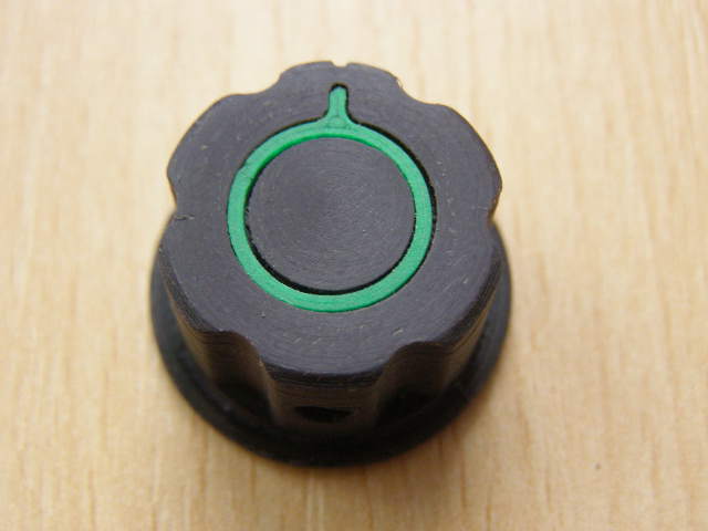

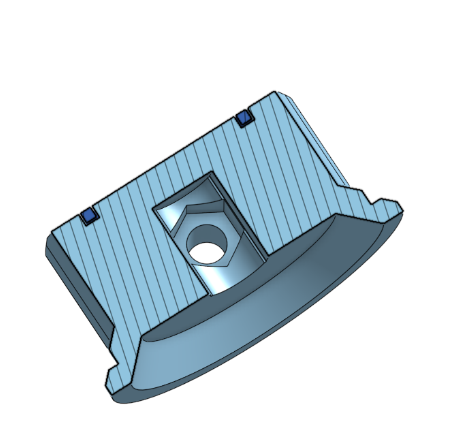

Tak si tady tisknu knoflík na hentý oný bazmek osa 6mm - 25x15mm červ M3. (1,5m materiálu PLA) Třeba se to někomu hodí. Trochu práce je tam vložit matičku a vteřiňákem podlepit ozdobný kroužek. Matičku je lépe posychrovat alkaprenem ale jak tam našroubuješ červ, tak už to nevypadává i bez alkaprenu.

pěkný, vyhrál sis...
matky pro 3d tisk používám ty čtvercové. Vymodeluju dutinu v modelu a při tisku zastavím v nejvyšší vrstvě dutiny. Vložím matky a tisknu dál. Takhle je matka uzavřená uvnitř výtisku.
Stejnou metodu používám i na vkládané magnety. ty je ale potřeba, pokud nemáš magnetickou podložku, pojistit vteřinákem, jinak ti ty magnety hotend posbírá.

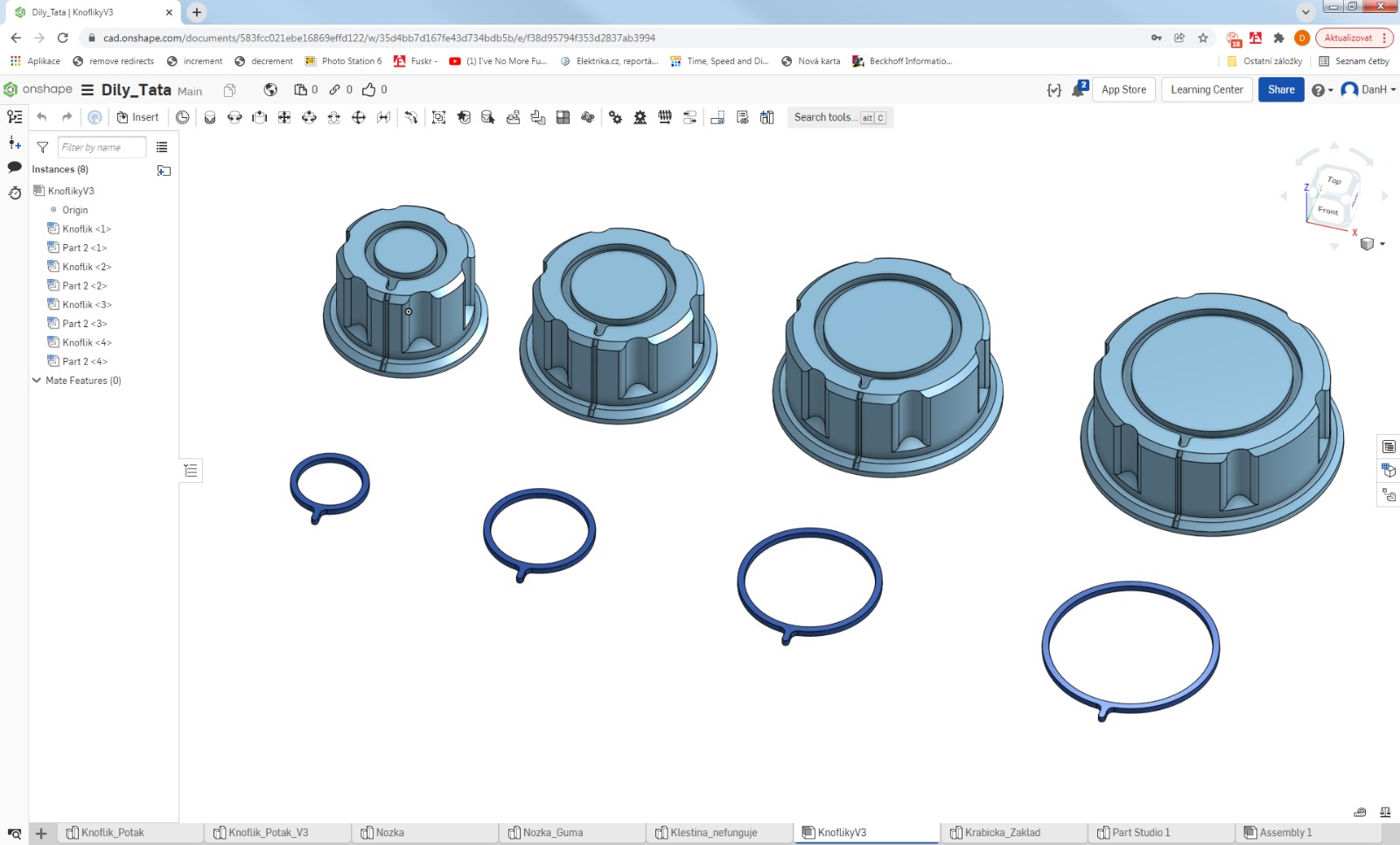

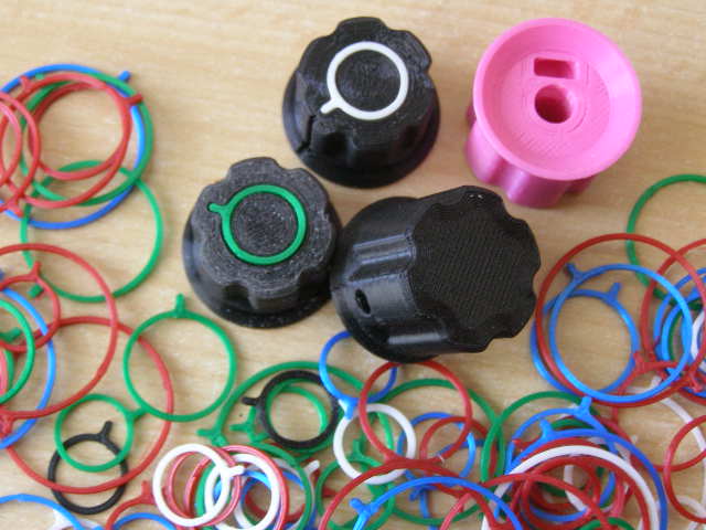

Knoflíky na potenciomerty jsou takto dobré. Horší to bude na přepínače tam je třeba červík dotáhnout na krev a mám tušení, že se to bude postupem času rozvalovat. Ještě zkusím přepracovat úchyt na šroub do vloženého kovového mezikruží. To by mohlo držet.
Abych si nepřivlastňoval práci někoho jiného. Hlavní podíl na tomto knoflíku má můj syn. Já už jen v tomto případě měním rozměry a doladím k obrazu svému.
Pár výtisků do foroty. Luboš

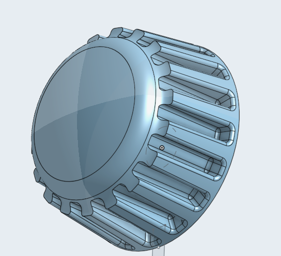

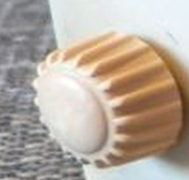

Taky bych bral vytištěný knoflík jako je na obrázku, když originál už není. Jenže nedokážu ve Fusion nakreslit kužel. A to nemluvím o vybouleném vršku. Zmohl jsem se jen na válcový tvar a ty drážky. Sad
Hledal jsem moudra všude možně, ale nějak se nechytám.
 Velikost:  24.11 kB
 Zobrazeno:  77 krát
Příspěvky: 20154
PříspěvekZaslal: so březen 30 2024, 16:31    Předmět: Citovat
Umí ten Fusion vkládat další roviny pod úhlem proti základní rovině?
Pokud jo, tak v základní rovině namaluješ váleček nejmenšího průměru knoflíku, případně ho zešikmíš od malýho průměru vpředu k velkýmu vzadu a do něj díru pro hřídelku. V tý další šikmý rovině namaluješ obdélník vystouplý části drážkování aby se protínal s válečkem, zaoblíš ho a orotuješ kolem dokola na počet. Po orotování můžeš zaoblit i ty drážky ve dně. No a pak na čelo knoflíku namaluješ to zaoblení pomocí spline křivky a taky to orotuješ. Takhle bych to dělal v Solidu.

PříspěvekZaslal: so březen 30 2024, 18:10    Předmět: Citovat
Co třeba tohle.

hafca
Založen: Jul 27, 2004
Příspěvky: 4698
PříspěvekZaslal: so březen 30 2024, 18:20    Předmět: Citovat
Ten vypadá dost podobně.
hajeklubos
Založen: May 01, 2008
Příspěvky: 878
Bydliště: Praha 5
PříspěvekZaslal: so březen 30 2024, 18:32    Předmět: Citovat
Pošli míry, pokusím se to doladit.
Teď je zhruba 30x15 d6
