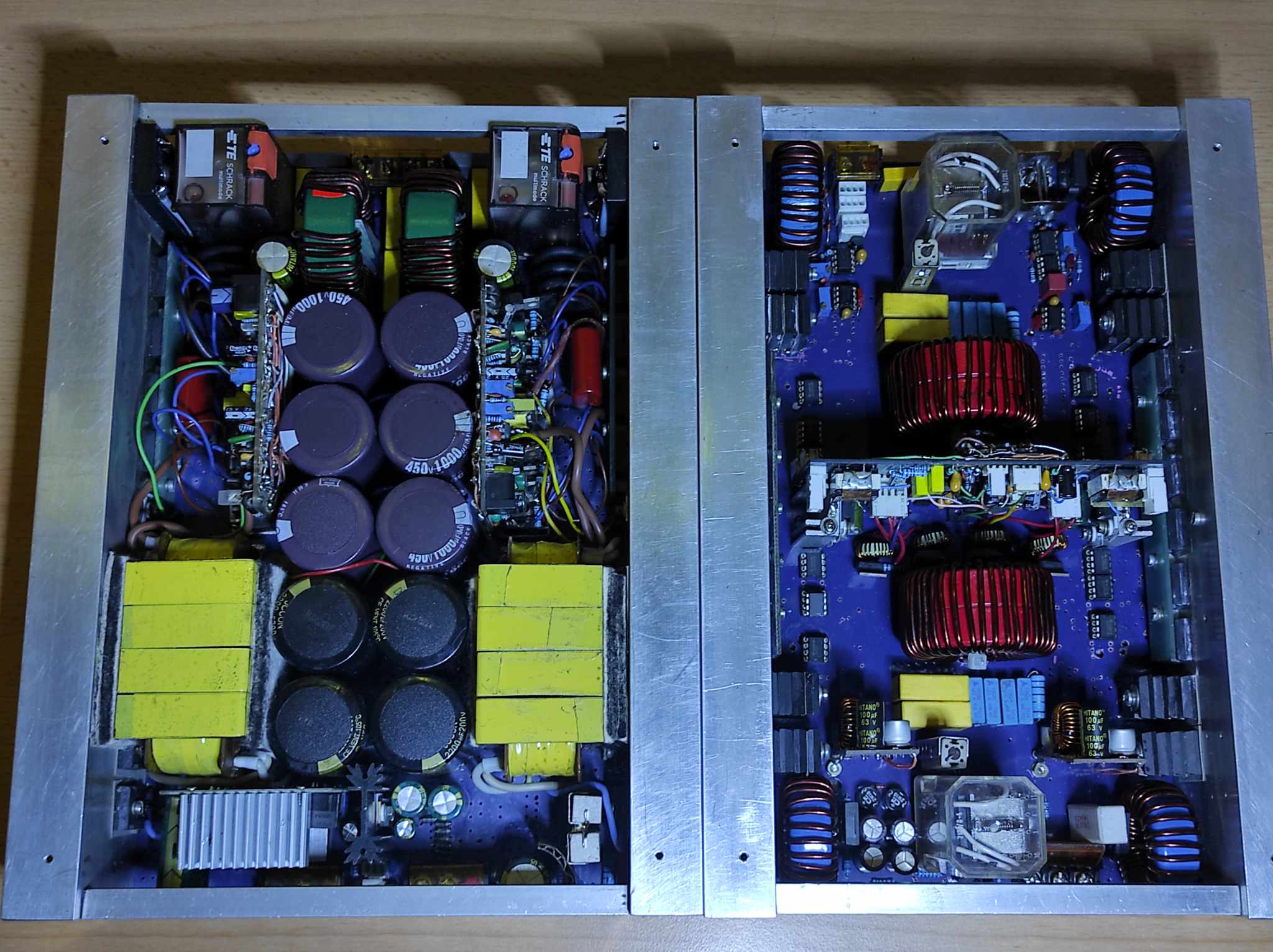

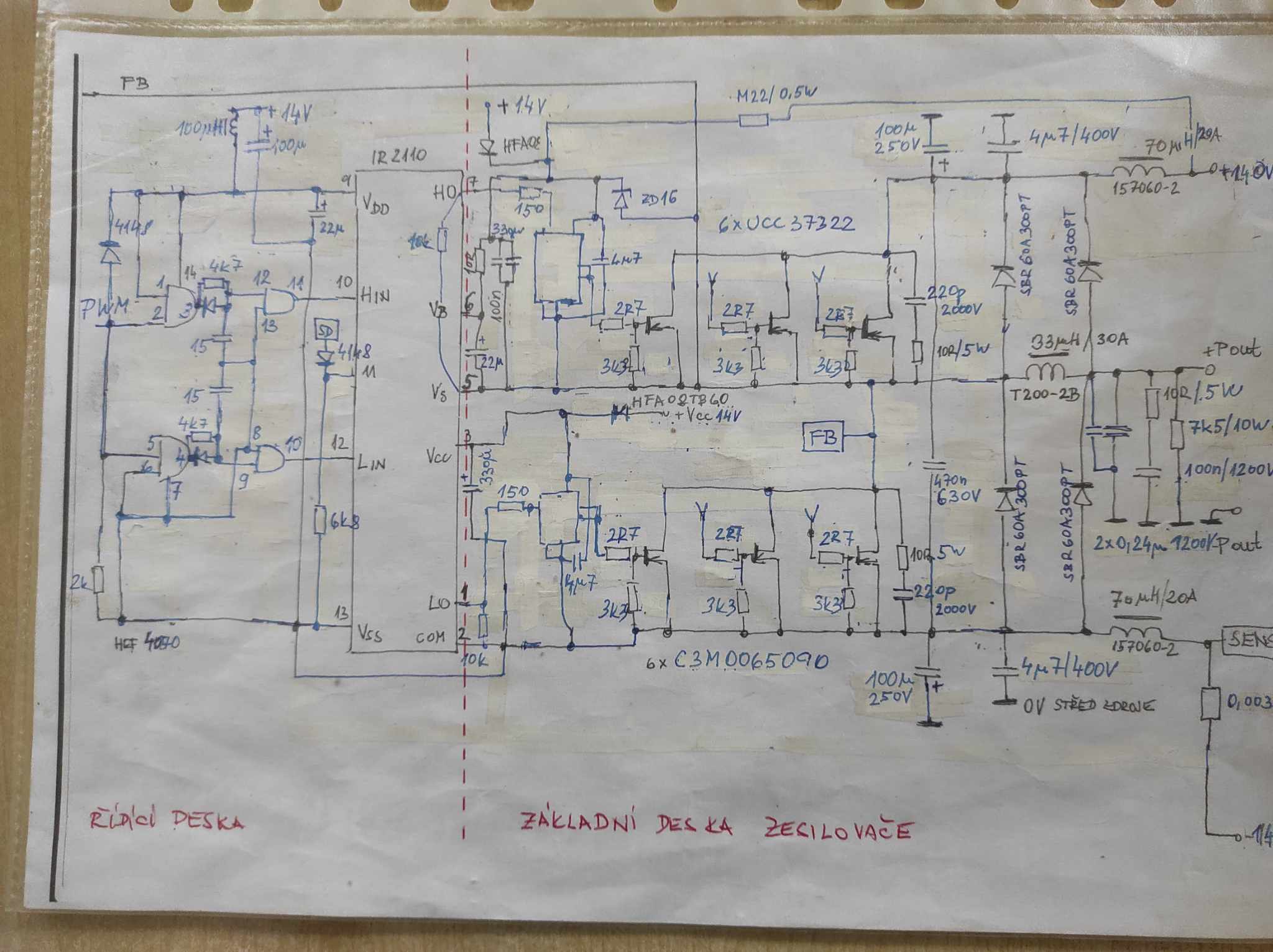

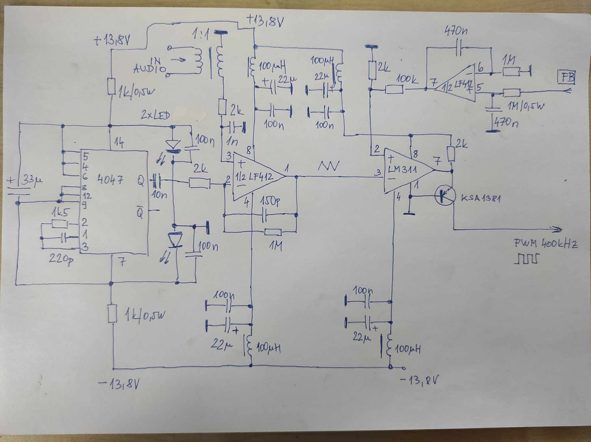

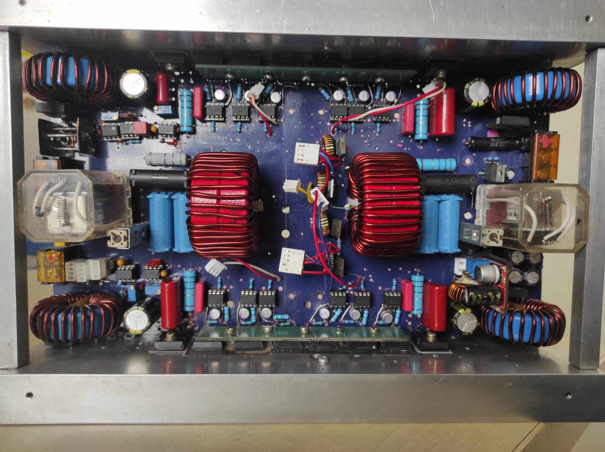

Rád bych v zesilovači Class D sampon 7700 nahradil řídící desku analogového PWM za mikročip. PWM koncák na základní desce má dva PWM vstupy 400kHz.
Chci aby mikročip převáděl optiku Toslink a digital audio na PWM 400khz. Který mikročip je na to vhodný ?
Jedná se o náhradu této analogové řídící desky označené červenou přerušovanou čarou, ale po vstupy IR2110.
Také chci nahradit analogové řídící desky ve zdroji.

Příspěvky: 6867
PříspěvekZaslal: út březen 19 2024, 9:21    Předmět: Citovat
Řešení s krmením D konce z PWM mikroprocesoru je sice na první pohled naprosto ideální, má ovšem drobný háček, že to nejde Smile Pokud chceš rozlišení PWM 16bitů na 400Khz opakovacím kmitočtu, tak potřebuješ pro PWM hodiny 400kHz*65535=26,2Ghz. S tím je "trochu" problém. Pokud by ses spokojil s 8 bity, potřebuješ hodiny "jen" 100 MHz. I to je poněkud nad možnostmi běžných jednočipů. Při kmitočtu PWM 200kHz a 8mi bitech potřebuješ 50MHz, to už je reálné. Pokud se dva takovéto osmibitové kanály (horní a dolní polovina 16 bit vzorku) sečtou na odporech v poměru 1:256, dají se branami MCU přímo budit sluchátka a hraje to docela slušně. Pro stereo to musí být samozřejmě ještě dvakrát. Těmi odpory je z toho ale už tvořen ne čistě digitální signál, takže D konec už tím budit nelze.

Počítám s 12 bity, ani to nepůjde ?
Příspěvky: 6867
PříspěvekZaslal: út březen 19 2024, 10:27    Předmět: Citovat
400kHz*4092=1,6GHz. Má tvůj mikroprocesor PWM s takovými hodinami?

Zatím žádný nemám, protože nevím který je vhodný.

Neznám žádný, který by uměl na IO pinu udělat 0.625ns impuls (pro hodnotu nastavení pouze LSB)

A kdo tohle bude programovat? Na to jsou speciální dekodéry, třeba CS8416 a za něj ještě DAC. Pochybuju, že budeš chtít studovat ty protokoly a pak je implementovat do mcu.

Teensy 4.0 to zvládne s dloubáním v nose.
Je k tomu už hotová knihovna pro TOSLINK nebo USB vstup.
Jenom ten PWM výstup se musí pořešit malinko sofistikovaněji.

Myslel jsem, že to na 400khz půjde, 200khz je málo, musela by být obří cívka.

Co použít IRS2092, při ±100V dá 500W, kmitočet PWM má 800kHz.

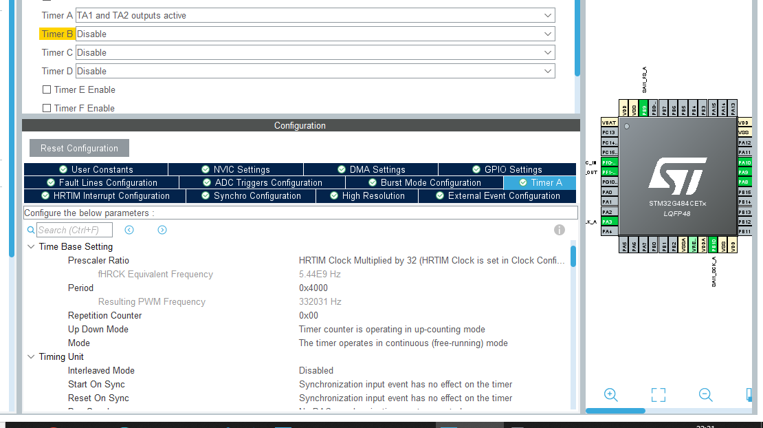

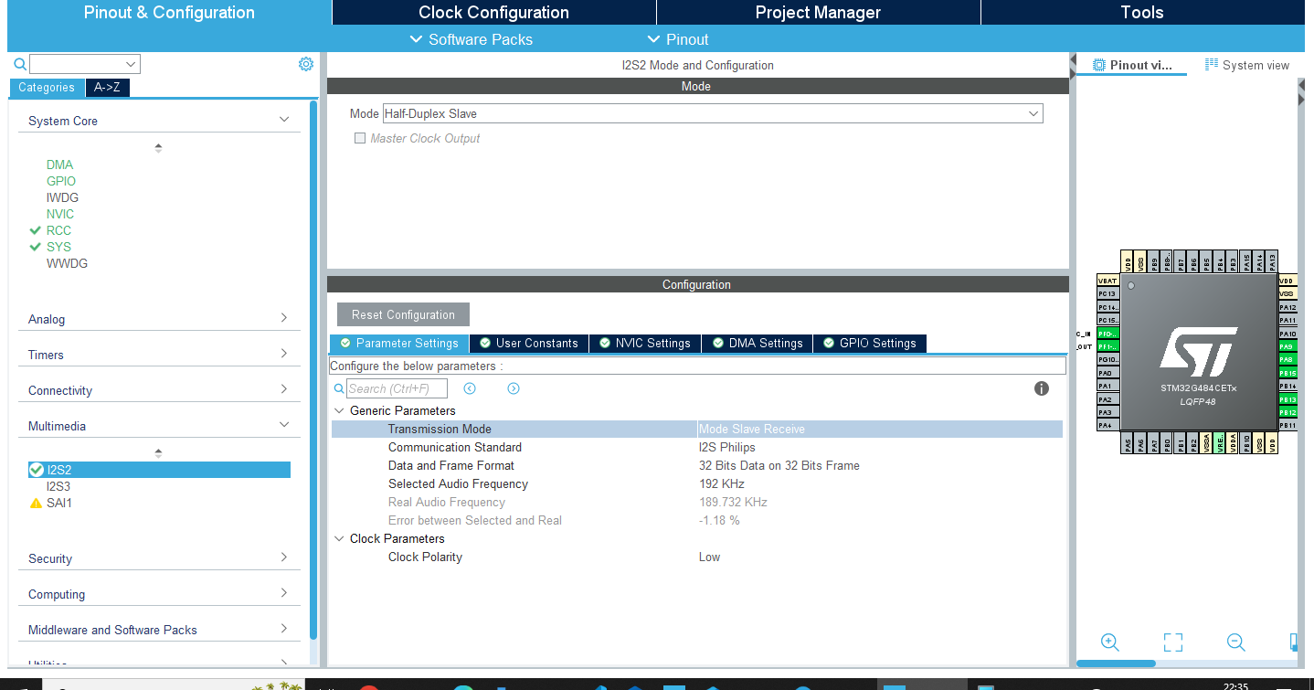

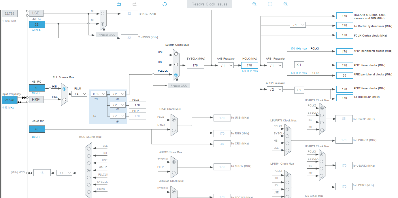

https://www.st.com/resource/en/product_training/STM32G4-WDG_TIMERS-High_Resolution_Timer_HRTIM.pdf
5.44Ghz/184ps
14bit vychadza 332khz + ma vstup i2s
 Velikost:  68.61 kB
 Zobrazeno:  54 krát
 Velikost:  82.1 kB
 Zobrazeno:  58 krát
 Velikost:  88.58 kB
 Zobrazeno:  54 krát
Už druhý krát strihám a furt je to krátke

PříspěvekZaslal: so březen 23 2024, 6:24    Předmět: Citovat
Děkuji, vyzkouším jestli na 332kHz a 300V nebudou cívky topit, ale myslím že to ještě projde a periferie s izolačním transformátorem nebude nutná, výstupy mikročipu půjdou do IR2110. Oddělovací audiotransformátor je na vstupu. Smile

PříspěvekZaslal: so březen 23 2024, 23:17    Předmět: Citovat
Ale,furt tam chyba FB,inak by PSSR bolo velmo zle.
Takze zavazbit cez dig.integrator(kompenzator),co by stihal uz len cez FMAC jednotku,len cez DMA.

A naco? Vyrobis si death.time z timeru....
