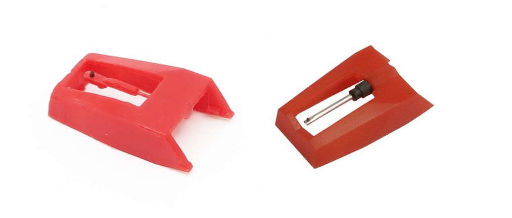

a ja by som tie Sencory a Hyundaie nezavrhoval. Väčšinou používajú Sanyo ST05 a je pravda že tá fabrická ihla je plastová. Ale po výmene za kovovú zafírovú za cca 10 eur, je to normálne použiteľné a neťahá to šponu z platne. Raz za rok, pustiť si pod stromček Goťáka, pre staršiu pani, myslím že OK.
nehnevaj sa ale viem co su tie plastove chassis za sracku... plastovy tanier s nulovou hmotnostou, kolisajuce otacky... kupit srot a este do toho kupovat novy hrot... dik... Very Happy navyse pozri sa na tie ceny... https://www.datart.cz/retro-gramofony.html
