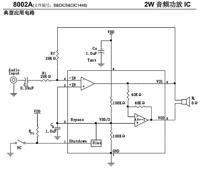

Mám modul přehrávače MP3, kde je výstup na reproduktor. Jenže výstup je symetrcký a já bych to potřeboval místo reproduktoru připojit k jinému zesilovači. Modul je osazený 8002D.
Je nějaká možnost jak to jednoduše udělat? Mě napadá jen zatěžovací odpor, dva kondenzátory na výstup, do série s každým odpor a ty spojit do jednoho.

Každý z výstupu pro reproduktor má plnohodnotný signál. Pouze poloviční napětí. Jsou v protifázi. Čili v mostu. Stačí oddělovací kond z jednoho výstupu.

A nemůžeš si výstup pro externí zesilovač připojit už za C1?

Přehrávač má se zesilovačem společnou zem, nebo je úplně galvanicky oddělený?

Připojit to na vstup mi taky napadlo. Ale jako poslední řešení. Nevím, jestli by to dokázalo vybudit ten externí zesilovač. Ale hlavně nevím, jestli bych to na té desce mezi ostatním dokázal breptavou rukou připájet.
Externí zesilovač má společnou zem. S tím polomostem by to mělo jít, to mi nedocvaklo.

Ano, z výstupu 5 přes kondík a případně odporový dělič, kdyby byla moc velká výstupní úroveň. A do vstupu zesilovače. Výstup 6 zůstane nezapojen.

Zaky - výstupy jsou piny 5 a 8. 6 je napájení.
A na výstupu 5 je invertovaný signál, raději připojit na výstup 8.
Ovšem připojení na vstup zabrání vnesení případného rušení z koncáku, nebo třeba i zvýšení zkreslení.
Podle datasheetu má tento koncový zesilovač pro 1W výstupního výkonu potřebné vstupní napětí 1Vrms, čili by to mělo bez problémů vybudit jakýkoliv běžný externí zesilovač.

Vyzkouším oby výstupy a uvidím jak to bude hrát.

Pardon, s číslováním máš samozřejmě pravdu, je to mrňavé. Neinverovaný výstup jde zbytečně přes další stupeň, proto jsem navrhoval invertovaný. Je to jedno. Polarita audiosignálu je jen úzus. Na vstupu bude signál samozřejmě kvalitnější, otázka je, jestli bude rozdíl patrný.

mi-ro napsal(a):
. . . jeho hodnota bude podle vstupní impedance vstupu dalšího zesilovače a podle nejnižšího přenášeného kmitočtu.
Rozhodně nedávat zbytečně velkou kapacitu.
