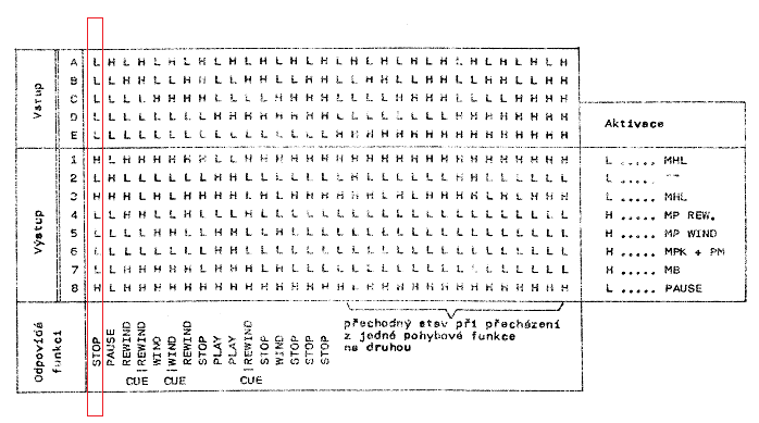

Zdravím
mám tady Hi-fi věž Tesla SM 580 s problémem kazetové mechaniky.Při zapnutí věže se mechanika roztočí do plného přetáčení levá strana a nejde ničím vyblokovat.Zmačknu tlačítko Stop,to nereaguje a ani žádné jiné jen se k tomu dá připnout Play a to do plné rychlosti jakoby přetáčení.Tlačítka jsem propípal ty jsou ok.Tranzistory T11 a T12 podle schéma,které by mogly na to mít vliv,měly malou betu,tak jsem dal nové s vyšší betou a problém stále přetrvává.Mechaniku jsem rozdělal,vyčistil,nové řemínky a promazanou složil zpět.Při testu mimo,motorky chodí vše jak má.Potom už jedině deska DO a na ní ovládací pamět.Díky za případné navedení na co se ještě podívat

Začni od konce, tedy od motorku převíjení:
co po zapnutí naměříš na vývodech ML a MV desky ovládání? Stačí to k otevření tranzistorů v můstku T17 nebo T19?
Co to udělá, když jeden ze spojů ML či MV odpojíš?

Na 99,9% je vadná PROM-ka MH74188 na doske DO. Pri závade na 5V zdroji - alebo keď sa v tom niekto vŕtal a nezmyselne točil trimrami. Častý dôsledok neodborného zásahu do prístroja. Aj keď u tohoto typu už asi boli použité stabilizátory MA78xx (nepozeral som schému).

V SM580 jsou už samozřejmě 7805. Ještě bych s tou PROM nespěchal a nejdřív to ovládání proměřil. Často bývají příčinou podobných závad zkraty blokovacích keramik. A v manuálech k SM260 a 261 je výpis PROM, podle něho se dá proměřit, jestli jsou po zapnutí na jejích výstupech správné hodnoty.

Tak ML 4.5v a MV 0.1v jen když dám Play a potom přidržím Stop tak je na MV taky 4.5v jinak 0.1v
Příspěvky: 8495
PříspěvekZaslal: so březen 09 2024, 16:53    Předmět: Citovat
Podívej se na ty výstupy 74188

PříspěvekZaslal: so březen 09 2024, 16:59    Předmět: Citovat
Je to vadnou 74188...odpálený výstup pre povel REWIND (Q4) - trvale v H úrovni.
Úrovne na výstupoch po zapnutí musia byť ako v prvom riadku.. ináč je vadný!
