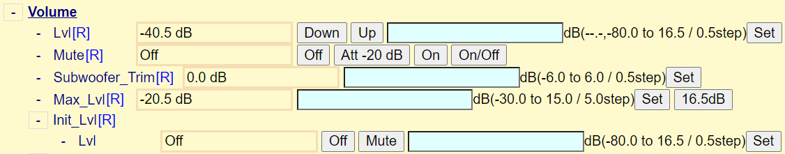

PříspěvekZaslal: st únor 28 2024, 0:18    Předmět: Citovat
Na svém Yamaha receiveru můžu nastavit/omezit maximální hlasitost.

Sendyx
Založen: Jun 05, 2005
Příspěvky: 12487
Bydliště: Ostrava
PříspěvekZaslal: st únor 28 2024, 9:57    Předmět: Citovat
Tohle funguje celkem spolehlivě.

matahari
Založen: Oct 29, 2017
Příspěvky: 1138
PříspěvekZaslal: st únor 28 2024, 10:31    Předmět: Citovat
Tohle taky

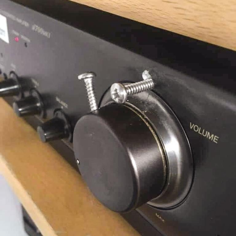

Příspěvky: 8497
PříspěvekZaslal: st únor 28 2024, 10:58    Předmět: Citovat
Takymam.
