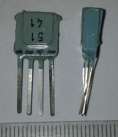

Zdravim,
mam v supliku par takychto selenovych mostikov, zial neviem na aky prud a napatie sa daju pouzit. Je na nich napisane 51 41. Zistil som vyrobcu Elektropristroj Rokytnice, cele oznacenie je miniaturny selenovy usmernovac 5141 355 60 216. Ak by niekto mal katalogovy list alebo vedel hodnoty tak budem vdacny. Dakujem.

Nechej si je jako raritu nebo je vyhoď. V praxi nemají žádné využití.

Souhlas.
Při dnešní ceně za kvalitní křemíkový můstek je to spíše jako muzejní ukázka než na praktické použití

Jedine na opravu historickych zariadeni. Ak teda este nezhnil.

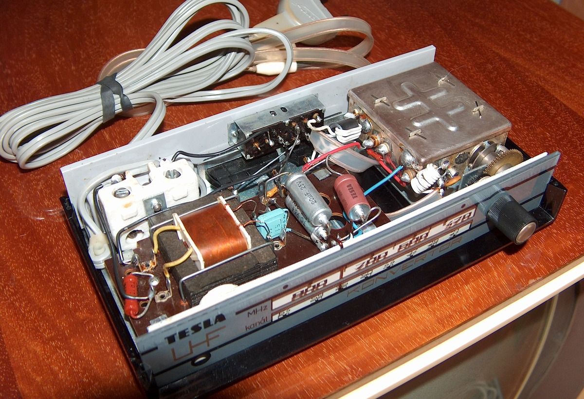

zařízení kde byl tento usměrňovač použit byl konvertor 4950A . . .
. . . napětí tam bylo cca 12V a 10mA proud.

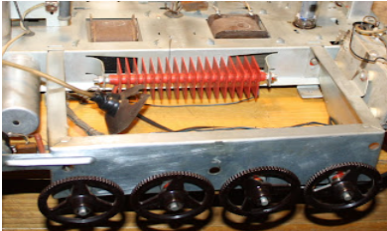

A pokud si pamatuješ selen z Mánesa nebo Aleše, usměrňoval anodový proud pro všechny elektronky
Dohledal jsem tabulku k selenům, jmenovitý proud čs výrobků byl 40mA/cm², maximální byl vyšší (třeba v amplitudě při nabíjení akumulátorů a nebo filtru anodového napětí)

Tento minatúrny usmerňovač som videl aj v časovom relé od ZPA.
