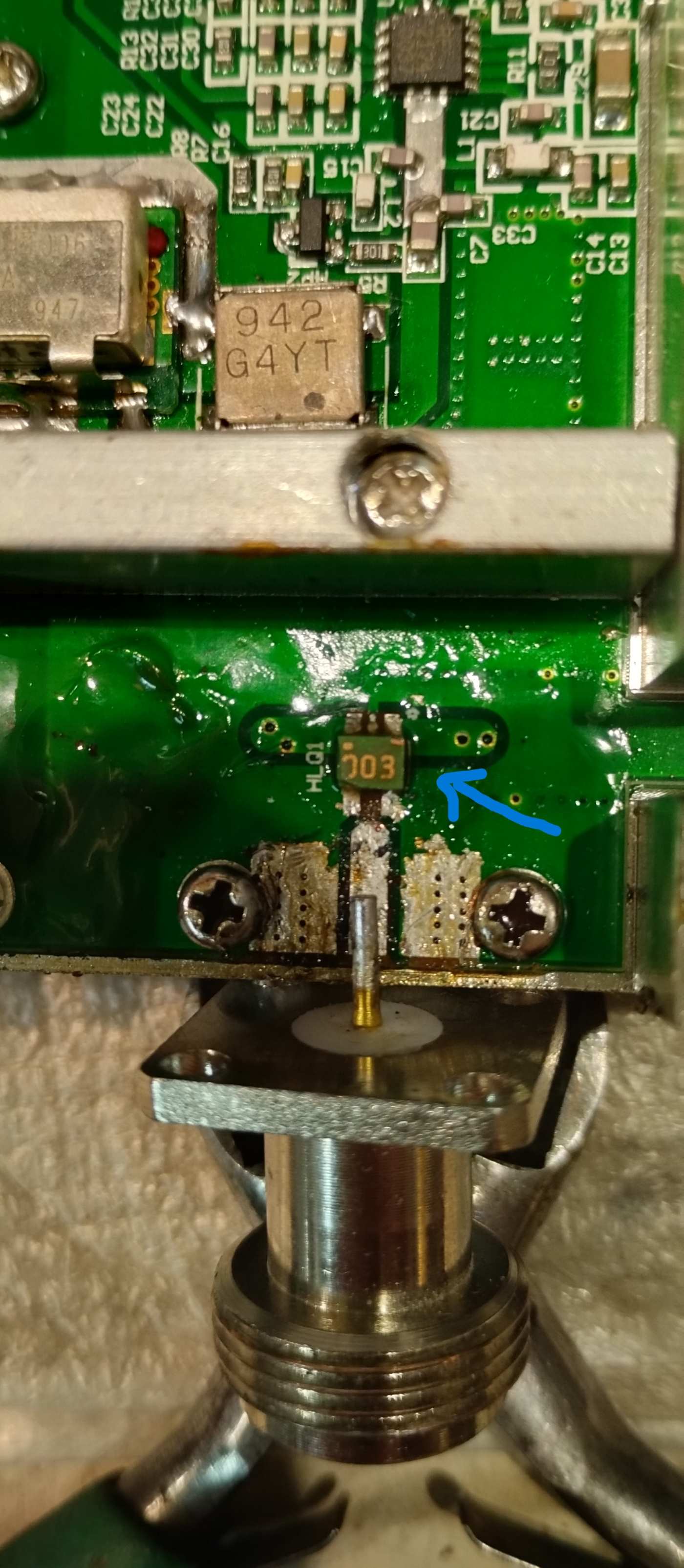

Zdravím vás.
Dostal sa mi do rúk tento repeater a niekto sa snažil letovať vraj studený spoj.
Po odstránení hrudy cínu na tejto súčiastke chýba jeden kontakt.
Ma 6 kontaktov,označenie 003.Ten stredný čo chýba je pripojený k anténe.
Neviete niekto čo je to za súčiastku? A kde sa da zohnať?

Dá se něco naměřit na těch dvou zbývajících vývodech?
Jen si tak tipnu, že by to mohl být symetrizační člen, nebo přepětová ochrana.
Na druhou stranu, má označení pozice HLQ1.
Q bývají tranzistory.
Možná, když najdeš součástku označenou HLQ1 ve schématu jiného podobného přístroje, navede tě to správným směrem.
(Nemusí mít platnou revizi.)

Odbruš kousek pouzdra dremelkou a naletuj na zbytek vývodu drátek. Je to v tomhle rozměru piplačka, ale mělo by to být ještě proveditelné.

Pravděpodobně to bude na zakázku dělaný duplexer 900/1800MHz jako je třeba murata LFDP15N0043A. Sehnat to v distribuci je prakticky nemožné.
