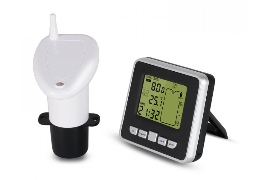

Čidlo splňující všechny Vaše požadavky jsem nenašel. Níže uvedené sice úplně přesně nesplňuje vše co chcete, ale aspoň přibližně pro představu.
Na Alíku se dá koupit bezkontaktní ultrazvukový hladinoměr za cca 50 EUR. U jiných prodejců na Alíku se dá koupit možná i levněji se slevou nebo za welcome deal cenu při prvním nákupu po vytvoření nového účtu. Nemá to IP adresu ani výstupu 0/4 až 20mA. Přenos dat je bezdrátový na 433 MHz.
Ve slovenském eshopu mají ten samý akorát za vyšší cenu 125 EUR.
Čidlo s vysílačem měří hladinu a teplotu a je bezkontaktní.
Do čidla se vkládá 6 kusů AAA baterie.
Měření hladiny v rozsahu 0 až 15m
Měření teploty v rozsahu 0 až 60 °C
Bezdrátový přenos 433Mhz (dosah do cca 100m v otevřeném prostoru)
Externí LCD displej s přijímačem, ale bez výstupu 0 až 20mA a nemá to IP.
Napájení displeje 2 kusy AA baterie
Je to v podstatě něco podobného jako jsou venkovní teploměry s dálkovým přenosem a se zobrazením na externím LCD displeji akorát tady se kromě teploty přenáší i výška hladiny.

Ďakujem Valdano, ale my si nerozumieme. Ja nechcem bezdrôtvový prenos údajov! Ja som chcel aby to bezkontaktne snímalo hladinu. To znamená, že snímacia časť nebude ponorená v vo vode. Tá druhá varianta je správna. Najlepšie bez displeja.

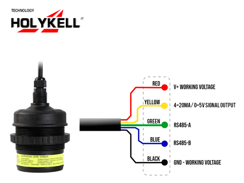

Tady je na Alíku ultrazvukový hladinoměr bez displeje s výstupem 4 až 20mA. Doporučené napájení 24V DC. Před objednáním pro upřesnění parametrů napište tomu prodejci.

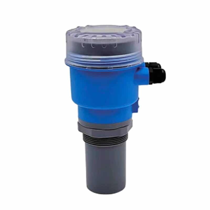

Lepšie sa mi páči ten modrý. Otázna je spolahlivst a ešte by ma zaujímala pracovná teplota. Musí byť od cca -20 do +50. Keby to teda bolo vonku mimo žumpy

U toho modrého s displejem na Alíku píšou model ELLT600.
Medium temp.: -10~40℃
Pro upřesnění se poptejte toho prodejce na Alíku.
Výrobce Holykell níže uvedeného senzoru bez displeje vyrábí i podobný modrý senzor s displejem pod označením modelu Holykell UE3001 a uvádí u něj.
Working temp: -20℃~60℃
Zkuste se tedy poptat přímo výrobce Holykell jestli byste si ten senzor nemohl objednat u něj. Jinak ten Holykell UE3001 mají třeba na Alibabě.
Ten bez displeje je Holykell UE3003, stránka výrobce a tady je k němu datasheet. Kromě výstupu 4 až 20 mA je možné z toho číst data i protokolem Modbus RTU po sériové lince RS485, ale to nemusíte využít.
Na odkazované stránce výrobce i v datasheetu je uvedeno viz citace.
Working temperature: -10~50℃ (-40~80℃ by customized)
Pro ten vámi požadovaný rozsah se to tedy zřejmě dá přizpůsobit. Pro upřesnění doporučuji napsat dotaz přímo výrobci. Dotazy přímo k tomu senzoru můžete vyplnit a odeslat přes webový formulář, který je na odkazované stránce výrobce.
