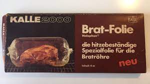

PříspěvekZaslal: pá únor 23 2024, 10:25    Předmět: Citovat
Nevím, co zase myslíš "izolační šedivinou". Pokud je to některý z typů Sarcon apod., pak jistě ano a funguje to výborně a hlavně přesně definovaně. Jen to není za pár korun.
Jinak slída se stále dá poměrně normálně koupit, a to v plátcích. Možná ji má i někdo v šuplíku a nepotřebuje ji... Dost často se vyskytuje jako okénka do kamen apod., tam bývá silnější, ale lze ji dobře plošně štípat. Neplést si s Mikanitem apod., to jsou drobné štěpky slídy slepené pojivem (býval to šelak) a na podložky pod polovodiče se fakt nehodí.
Z Kaptonu mám profi podložky (nikoliv samolepicí), ale jak na tom je ve srovnání s ostatními materiály, to jsem neporovnával (v případě potřeby tu od toho jsou katalogové údaje či celé datasheety). Navíc Kapton je obchodní název a polyimidu (což je tento materiál) se vyrábí v různých typech, lišících se právě i tepelnou vodivostí. Typ používaný na podložky je subjektivně o něco tvrdší než ten, ze kterého jsou samolepicí pásky.
Použít se dá i jiná tepelně odolná fólie, kdysi "letěla" folie Kallle 2000 (obchodní název použitého materiálu byl Nalophan, šlo o tepelně odolný typ polyesteru), oficiálně se používala na pečení kuřat. Stále se podobné fólie dají koupit ("fólie na pečení masa" popř. "rukáv na pečení"). Ale jde o amatérský přístup bez jakéhokoliv garantovaného parametru...
Sarcon a podobné pružné materiály není nutno dodatečně mazat silikonem (ale neškodí to), slídu, Kapton atd. ano.

To už si raději kup tu fólii na pečení. Je (tedy alespoň ta Kalle 2000 byla) fakt tenoučká, tipuju desítky µm a pokud budeš mít oba povrchy naprosto bez výstupků, tak bude stačit jedna vrstva s oboustranně aplikovanou silikonovou vazelínou.
Pochopil jsem správně, že nejde o síťové napětí a bezpečnost, že?
Nebo prostě použij ten Sarcon či jeho obdobu.
