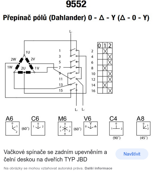

Volal mi kámoš, že mu přestal chodit přepínač volby rychlosti na nástrojařský brusce, který nástrojaři neřeknou jinak, než Kameník nebo Kameníček.
Má tam dva trojpolohový přepínače, první je označenej I - 0 - II, to je vypínač a volba směru otáčení brusnýho kotouče. Druhej je označen symbolama hvězda - 0 - trojúhelník. Na hvězdu to má mít vyšší otáčky a menší krouťák a na trojůhelník poloviční otáčky a vyšší krouťák. Když to chodilo, tak se opravdu mohlo z tý středový nuly rozbíhat na trojúhelník nebo hvězdu. Když přepne na hvězdu, motor jen bručí, na trojúhelník jede. Motor má 6 vývodů a zem. Řekl bych, že rozsypanej přepínač.
Jenže, víme, jak je to s ruskou sítí s neuzemněným středem. A taky jsem nikdy neviděl, že by bylo přepínání hvězda trojůhelník se střední polohou vypnutou. Není to Dahlander? Jenže ty jsou dva, trojůhelník - dvojtá hvězda a nebo hvězda - dvojtá hvězda. Tu mám na vrtulích teplelnýho čerpadla aby v noci nebyly větráky tolik slyšet.
Nejsem tlustoproudař a tak se ptám, co se pro dvouotáčkový brusky používá a jestli je běžně k mání popsaný přepínač pokud je opravdu rozsypanej.

PříspěvekZaslal: čt únor 22 2024, 12:54    Předmět: Citovat
Mohlo by jít o přepínač v provedení C4 (C6?) kde přechod otáček přes 0 přepínače snižuje možnost povolení brusného kotouče, když to jde z vysokých na malé otáčky.
 Velikost:  108.06 kB
 Zobrazeno:  103 krát
Příspěvky: 19753
PříspěvekZaslal: čt únor 22 2024, 23:15    Předmět: Citovat
Luboši, to bude ono, díky. Akorát mi moc není jasná ta symbolika pakeťáku a ty malůvky dole.
Jak vidno, tak to má řešení i bez typovýho označení stroje. Wink

PříspěvekZaslal: pá únor 23 2024, 0:51    Předmět: Citovat
Jirko, symbolika pakeťáku - hádám ze tří poloh vždy zaznačeno, kdy je kontakt sepnut.
Dole malůvky jsou organizace poloh a úhlů zapnutí pro dané podtypy A6, C6 atd. řady 9552...
Příspěvky: 19753
PříspěvekZaslal: pá únor 23 2024, 11:55    Předmět: Citovat
Tak jsem zavolal do Obzoru. Na podpoře velice ochotnej pán, je to VSR16 9552 C8 V PNC NSC, 752 peněz bez DPH. Bohužel jen na objednání, dodání cca týden.

PříspěvekZaslal: pá únor 23 2024, 13:33    Předmět: Citovat
Jirko nestálo by za to dráty pořádně označit celý přepínač rozebrat a pokusit se vačku opravit. Mohlo by jít vačku otočit, tak aby poškozená část nebyla v záběru a na té dobré vypilovat novou prohlubeň. Nebo to prohodit mezi sebou a pilovat. Ale značit,značit,značit. Teda za blbej přepínač je ta cena dost raketa. Navíc máš v záloze 3D s tím si ty poradíš. Blbej je ale matroš, ten brzy s teplotou taje.
