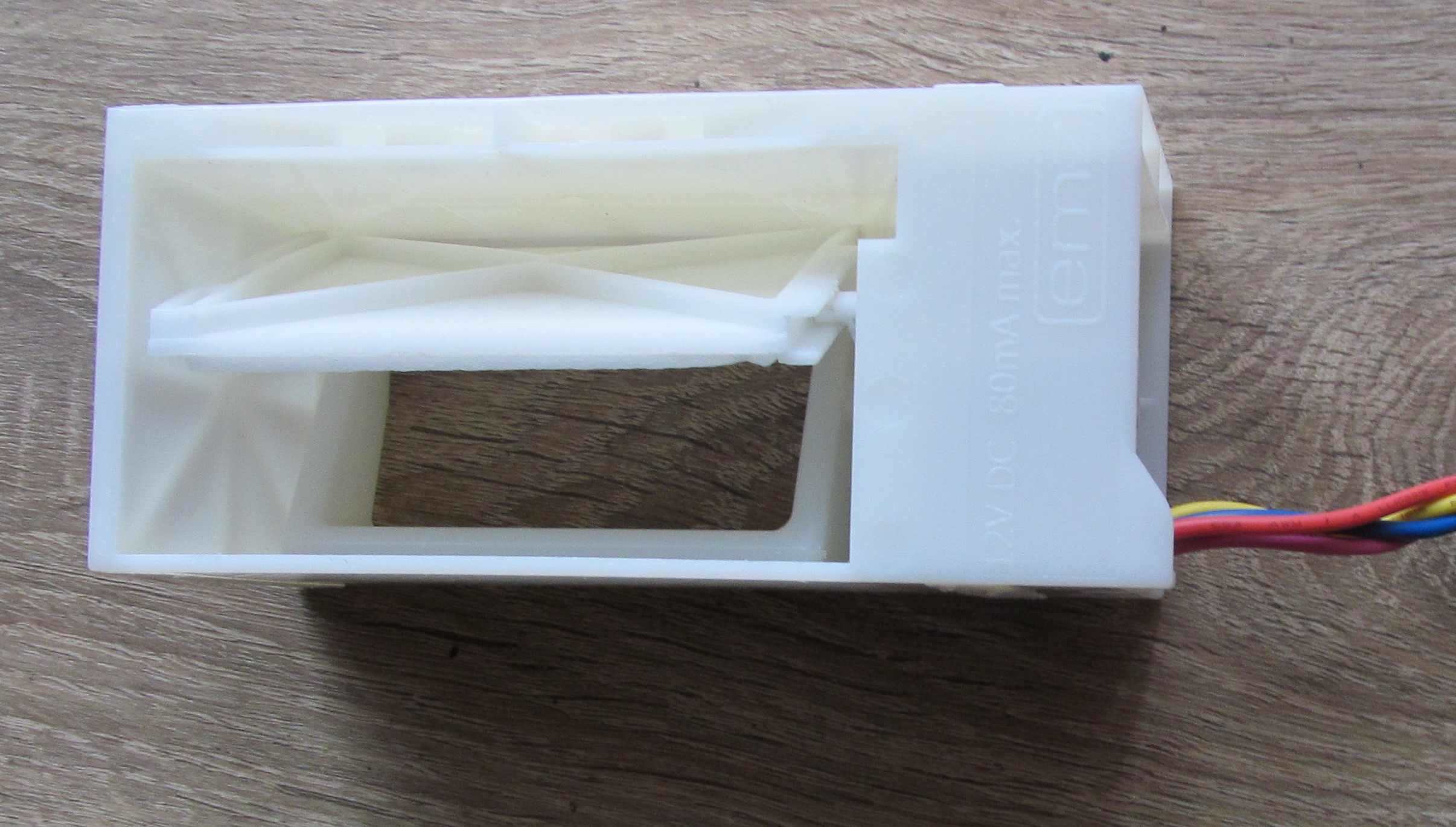

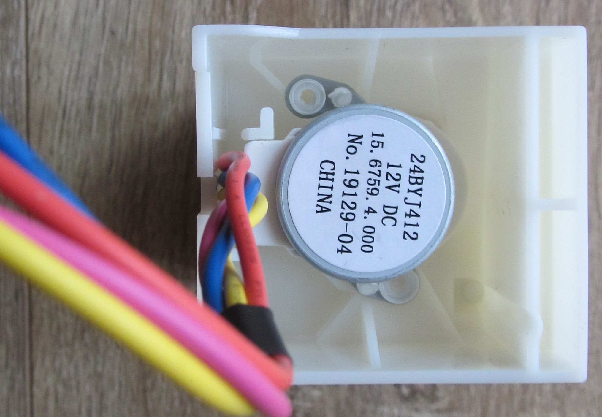

Bošáka jsem přechválil Sad Poslední dva dny z lednice vycházely zvuky ,které tam nikdy nebyly.Pravidelné klepání 10sekund ,hodně hlasité.Co hodinu až dvě.Pravidelně se spustilo i při odpojení a zapojení 230V
Rozebral jsem kanál od ventilátoru,na vstupu je klapka řízena malým motorkem 12V.Ty klapající zvuky dělá ta klapka,vzduchový tunel to zesiloval.
Promazal jsem mechanismus,zatím to vypadá dobře,doufám jen,že nebudou vyčesané zuby na převodu motorku
PS Krokový motorek se nedá sehnat samostatně,jen s polystyrénovým tunelem jako celek.Nejlevnější díl,jinde i za dvojnásobek
