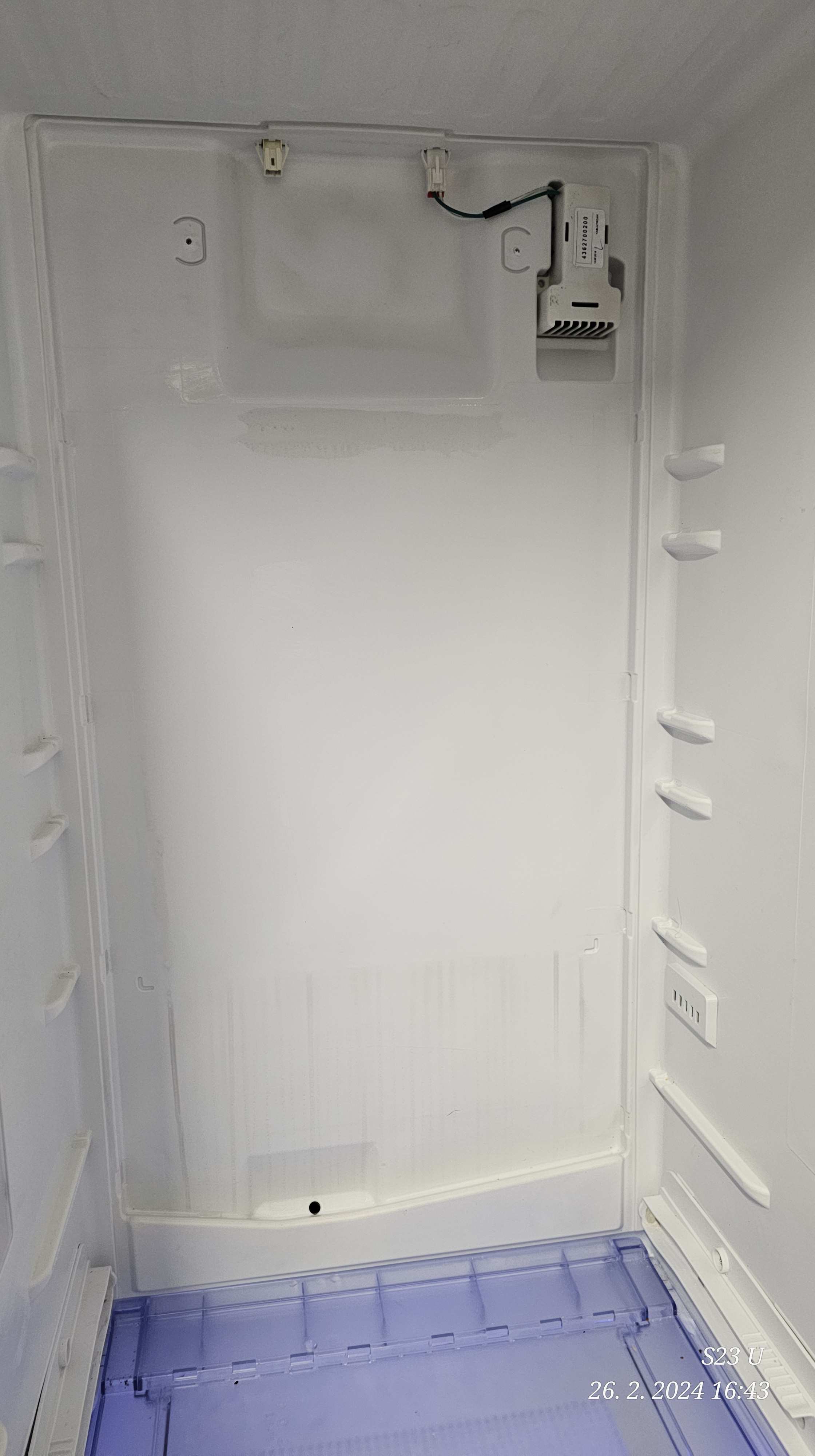

Zdfravím. V roce 2016 jsem si pořídil Beko lednici s mražákem. Poslední měsíc, dva se mě na spodku lednice, pod šuplíkem se zeleninou, objevuje voda. Při prvním zjištění to bylo jezero. Po nějakém týdnu kontrola a opět voda. Místy i s ledem. Hledal jsem odtokový kanálek že ho pročistím ale nenašel jsem ho a ani v návodu o kanálku není zmínka. Prosím můžete mě prosím poradit co s tím? Děkuji.

Zkus ten odtokový kanálek hledat na druhé straně od kompresoru. Když je to Nofrost, tak je tam vetilátor za přepážkou, nebo jak je to řešené? Lednice musí být pár centimetrů od zadní stěny a mít volné místo se teplotním senzorem vpravo v chladničce.
Je to v místnosti s obvyklou teplotou? Když se mi ucpávala-zamrzala Siemens, tak jsem jí musel vypnout na 4 hodiny, aby zamrzlý kanálek roztál.

Mám ji v kuchyni na stejném místě několik let. Na tu vodu na dně si stěžuje dost lidí. Ale řešení vcelku žádné. Na zkoušku jsem zvedl teplotu v lednici na 8 stupňů, bylo 5, jestli to v tom kanálku nezamrzlo. Moc nevěřím v úspěch. Našel jsem video poláka kde vnitřní zadní díl byl v jeho lednici předsun. On za to chytnul a vnitřní zadní díl oddělal. Bylo tam žebrování a pod tím kanálek. U mě je vnitřní zadní plocha bez předsunutí, jen je vidět drážka, že to není celek. Ale v lednici jsou potraviny a tak jsem toho moc neviděl. Počkám den dva co teplota a nakonec z lednice vše ven a bude se zkoumat. Třeba budě někdo vědět víc.

a jak to vidím, a co už popisoval kejki v tom druhém vlákně, manuál má požadovat, že by lednice měla stát trochu nakloněná na záda, aby ta voda byla správně sbírána do kanálku.

V tom videu ukazuje, že se zřejmě zkroutila ta izolace a voda z výparníku teče po ní a taky je nakřivo výparník. Takže podložil výparník a vše v pořádku.
Na zamrzání otvoru si tam stěžuje víc lidí.

Při oddělávání zadního vnitřního krytu je potřeba oddělat nahoře zprava a zleva dva malé čtverečky. Pod nima je šroubek. V dírce stála voda. Zkusil jsem nějaký pevnější drát ale odvod je trubka harmonika a nejde to úplně rovně dolů. Různě jsem s drátem otáčel a nic. Pak jsem vzal hadičku podobnou pro akvária. To už šlo lépe a dostal jsem se až dolů. Podle délky hadičky. Injekční stříkačkou jsem se pokusil odsát bordýlek. Moc jsem toho nevzal, stříkačka byla trochu marod. Nakonec průplach teplejší vodou.

Opět voda na dně lednice a k tomu hrouda ledu. Tentokrát to zamrzlo v tom žlábku na levém kraji. Vytvořila se ledová hrudka a po ní to stékalo na dno. Odtok je průchozí. Až po odstranění ledu, důkladném očištění obou odtoků a smontování mě napadlo zda na vině nemůže být vodní kámen. Nebo proč ta voda nestekla přímo do odtokové díry. Lednice má 10 let na hrbu. Synovec má Elektrolux kde uvnitř jsou jen jedny záda a ten měl ve žlábku kus ledu taky, jen na pravé straně. Odstranil se led a žlábek i stěna se vzala papírovou utěrkou s trochou octa. Pro sichr. Teplotu mám nastavenu na 7 stupňů a po pár hodinovém měření bylo v logu měřiče uvedena nejnižší teplota něco přes 5 stupňů. Pro rychlou kontrolu zda je pod šupletem voda mě napadlo vzít A4 papír do tiskárny a zastrčit ho pod šuplík. Po vytažení vím výsledek aniž bych se musel mordovat s vytažením šuplete. Proč to zamrzá v tom odtokovém žlábku, nevíte? Děkuji

Nestoupá ti v zimě vlhkost v bytě? Nebo nějaké nepřikryté hrnce s polévkou? Ta odmrazovací funkce nemá moc rezervu, aby nedošlo k oteplení potravin. Pak stačí nahromadění tříště a ucpe se to. Nebo vada těsnění.

Zateplený panelák, nic otevřeného v hrnci, vše do uzavřených sklenic a těsnění drží. Když zavřu lednici a chci ji znovu otevřít tam mám co dělat. Těsnění nepoškozené po celém obvodu a dosedací plocha je čistá.
