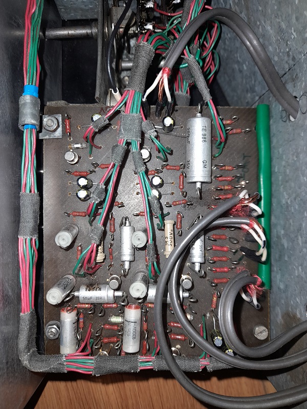

Ahoj

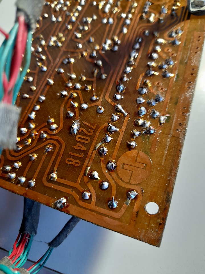

Můj starý NF zesilovač je osazen korekčním předzesilovačem, ke kterému bych potřeboval schéma a osazovací plán. Je to z dílny ELEKTRONIKA PRAHA (HiFi klub Svazarmu). Jedná se pravděpodobně o něco podobného transiwattu 40, možná nějaký jeho předchůdce. Na desce jsou 3 tranzistory/kanál, regulace balanc, hlasitost, basy, výšky. Jediný identifikátor je číslo na DPS: 720 418. Deska má skoro čtvercový tvar. Neví někdo, co to je? Popřípadě alespoň schéma?
Díky Lukas
 Velikost:  278.54 kB
 Zobrazeno:  113 krát
Příspěvky: 20691
PříspěvekZaslal: čt únor 08 2024, 8:09    Předmět: Citovat
Ono i celkové foto z druhé strany .....
Příspěvky: 12604
PříspěvekZaslal: čt únor 08 2024, 8:11    Předmět: Citovat
lukpfe napsal(a):
Jedná se pravděpodobně o něco podobného transiwattu 40, možná nějaký jeho předchůdce. . . . Jediný identifikátor je číslo na DPS: 720 418
bude to pravděpodobně varianta TW40, protože konec TW40 má číslo 720 419
TW40 junior

Foto svrchu. Potenciometry a přepínač vstupů jsou připojeny vodiči.

Je to v domácí konstrukci, kterou postavil otec asi před 40 lety. Je použitá originál DPS, jinak konstrukce je samodomo. Zbytek zařízení není vůbec pro identifikaci zapojení důležitý, stejně tak provedení montáže. Co to je korekční zesilovač a k čemu slouží tady každý ví.
Jde jen o tento modul a jeho schéma.

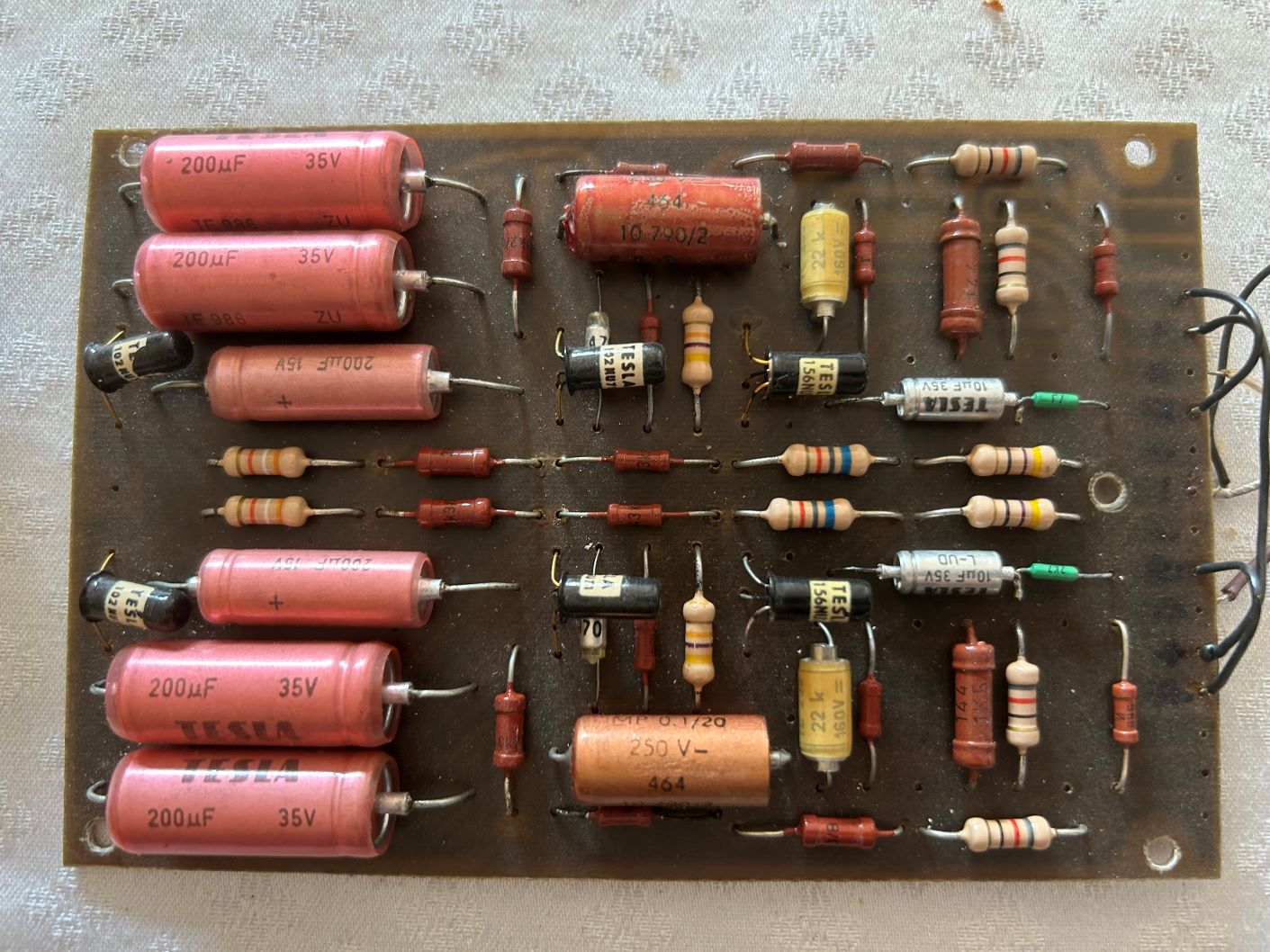

Mám tu tento plošňák, taktéž bych potřeboval schema, jak to vlastně zapojit.
Datem je to někde před/s TW 3.
Dík
 Velikost:  269.62 kB
 Zobrazeno:  69 krát
 Velikost:  286.07 kB
 Zobrazeno:  44 krát
xy1
Založen: Jan 28, 2018
Příspěvky: 115
Bydliště: Jičín
PříspěvekZaslal: so únor 22 2025, 23:42    Předmět: Citovat
Tak tohle je "univerzální tranzistorový stereofonní předzesilovač" podle HaZ č.1/1967.
