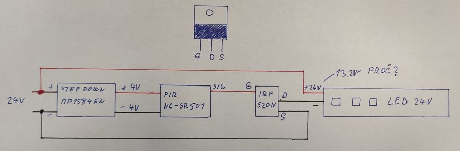

Dobrý den, potřeboval bych poradit se zapojením schéma viz příloha. Případně pomoci navrhnout jiné řešení. Základní funkce je, že potrebuji pir čidlo které se dá nastavit časově a i na citlivost aby mi ho nespínal proudící vzduch. Další problém je, že vše mám na 24V.
Udělal jsem jednoduché zapojení, ale nevim proč mam pro napájení pásku jen 13.2V Podle mě by tam mělo být 24. Přidáváním napětí na měniči se na výstupu nic nemění.

Jestli je to +4 a -4 = 8, tak by to mělo fugovat, ale jestli je to jenom 4, tak to fungovat nebude, protože při 3.63 začíná téct jenom 30mA a při 3.8 asi 150mA, záleží na každých 10mV, zkus zvětšit 4 na 5 a vybrat tranzistor s co nejmenším napětím, nebo logic, který má 3.3, protože 520 má 4.1 ( záleží na výrobci)

pekub napsal(a):
FET ti špatně spíná, má nízké napětí na gejtu . . .
pekub napsal(a):
na jakém výstupu ?
na výstupu z měniče pro PIR ?
nebo na výstupu z PIR do gejtu FETu ?

zvýš napätie pre PIR na 7V, (má rozsah napájania 5 - 20V) a použi na spínanie pásku 6V relé

Díky za rady. V tutom oboru jsem naprostý laik a dělám to stylem pokus omyl. Napětí měřim na vstupu do pásku. A na výstupu ze stepdown modulu je jen 4V.
Dříve jsem tam měl relé, to fungovalo, ale štvalo mi to cvakání, tomu jsem se chtěl vyhnout a tak sem dal ten IRF520.
- nebo logic, který má 3.3, protože 520 má 4.1 máte pro mě nějaké doporučení který konkrétní typ tam mam dát?

Zvětš 4V a bude to fungovat s 520.
Příspěvky: 12445
PříspěvekZaslal: st únor 07 2024, 13:40    Předmět: Citovat
nebude, ta PIRka má 3V3 stablik a tak nebude na výstupu víc jak 3V . . .
co tam dát obyč. NPN tranzistor, co by zvládl proud LEDek ?

ked vyhodis pir a das 3V (pre istotu) na G svieti ti pasik naplno?

Předřaď tomu MosFetu operák napájený z těch 24V, pak můžeš posílat do gejtu ideálních 10V.

workhard: do gejtu 10V, ked ma v katalogu max. napatie 4V?

Kde? IRF520N ma max. VGS 20V. 4V je threshold voltage.

Pokud ten datašít čtu dobře, tak mezní hodnota je 20V.

Pokud odpojím kabel SIG tak to svítí naplno.
