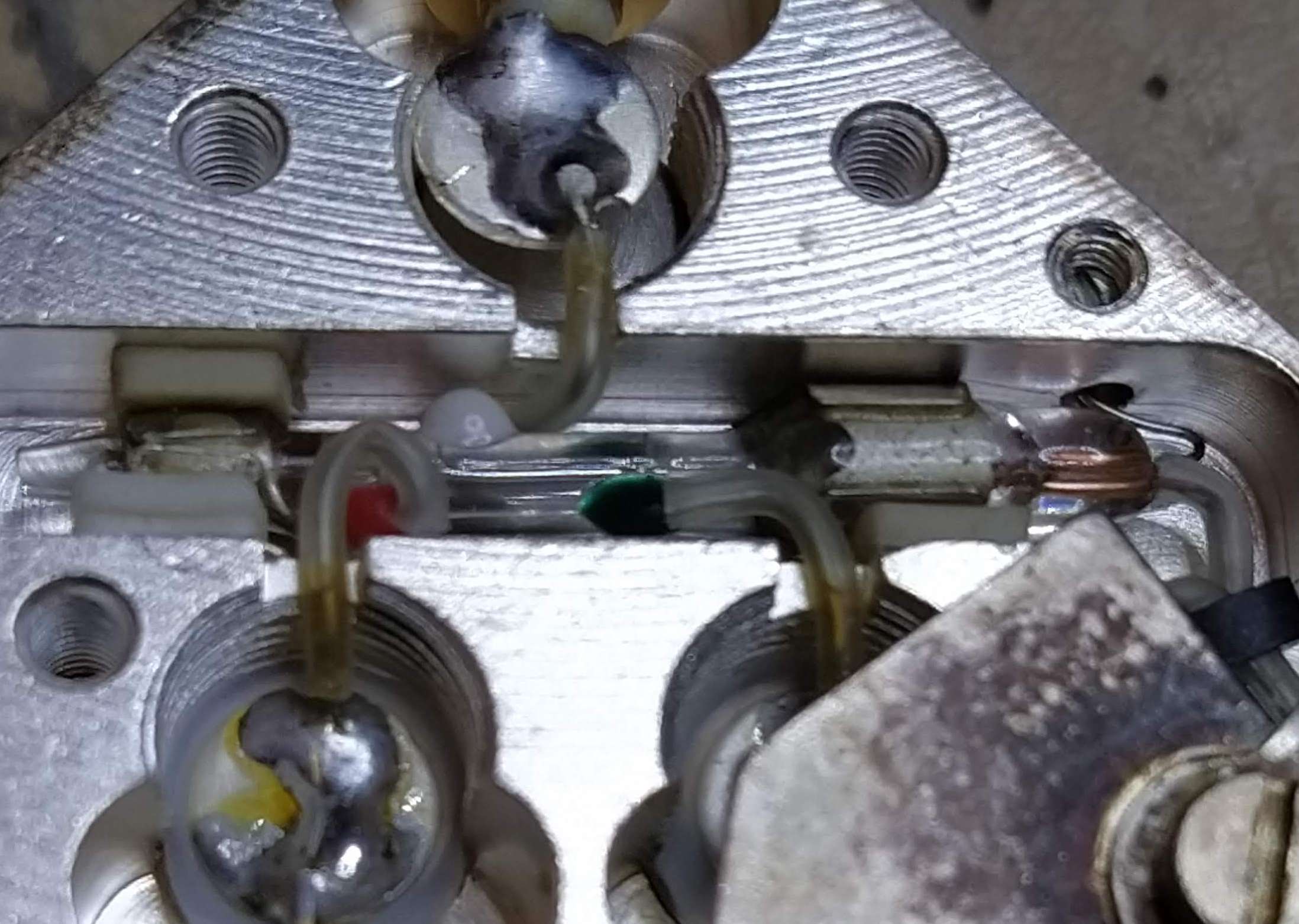

Koupil jsem to kvůli kvalitním SMC konektorům.. Ale zajímalo by mě, jestli někdo nepozná ten trojúhelníkový díl, k čemu to sloužilo. Konektory jsou do 10 GHz. Díky. Fotky:

PříspěvekZaslal: út únor 06 2024, 18:22    Předmět: Citovat
Vypadá to na rtuťový přepínač

PříspěvekZaslal: út únor 06 2024, 18:32    Předmět: Citovat
To mě taky napadlo, ale ta rtuť v té trubičce není vidět.

PříspěvekZaslal: út únor 06 2024, 19:03    Předmět: Citovat
Rtuťovej přepínač připojenej SMC konektory? To asi ne.
Sice nejsem vodák, topenář, ale tipoval bych to na nějakej VF slučovač/rozbočovač a tohle by moh bejt nějakej zpožďovací článek, transformační člen nebo tak něco.

PříspěvekZaslal: út únor 06 2024, 19:43    Předmět: Citovat
Mohl by to být bolometr.
Zkus změřit odpor mezi kostrou a tím drátovým přívodem s perličkou. Mohl by to být termistor nebo žárovka.

PříspěvekZaslal: út únor 06 2024, 22:29    Předmět: Citovat
spíš si tipnu, že je to směšovač se žhavenou tužkovou elektronkou . . .

PříspěvekZaslal: st únor 07 2024, 8:13    Předmět: Citovat
Není to jazýčkové relé ?
není vidět ovládací cívka,
chtělo by to detailnější fotku vnitřku . . .
. . . třeba i z jiného úhlu.

PříspěvekZaslal: st únor 07 2024, 9:31    Předmět: Citovat
HF_Tech napsal(a):
33,3 Ohmu.

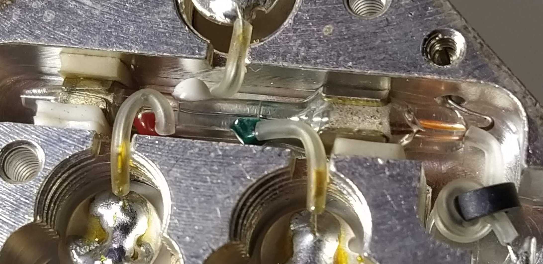

Příspěvky: 12404
PříspěvekZaslal: st únor 07 2024, 9:37    Předmět: Citovat
ok1hga napsal(a):
nasvítit ze strany a fotit bez blesku !

PříspěvekZaslal: st únor 07 2024, 10:32    Předmět: Citovat
https://photos.app.goo.gl/dWkEHcECoCoArBCX8
To se lehko řekne, ale blbě fotí.. Laughing Z toho skleněného válečku jdou tři "odbočky" na ty konektory. Jsou označené barvou..
Příspěvky: 12404
PříspěvekZaslal: st únor 07 2024, 10:46    Předmět: Citovat
fredis napsal(a):
jo, to je vidět, ale co je uvnitř toho "skleněného válečku" vidět teda moc není . . .
. . . jen že tam je nějaký drát ?
lépe vyfotit, bez toho se nehneme.

PříspěvekZaslal: st únor 07 2024, 10:52    Předmět: Citovat
Máš pravdu. Uvnitř jsou vidět jen asi dva nějaký drátky... Já lepší fotku nejsem schopen udělat.. Zkusím mladýho, jestli neudělá lepší fotku. Je to záhada. Díky za vložení fotky!

PříspěvekZaslal: st únor 07 2024, 11:26    Předmět: Citovat
Rezonátor ve skleněné trubičce s odbočkou pro napájení.
