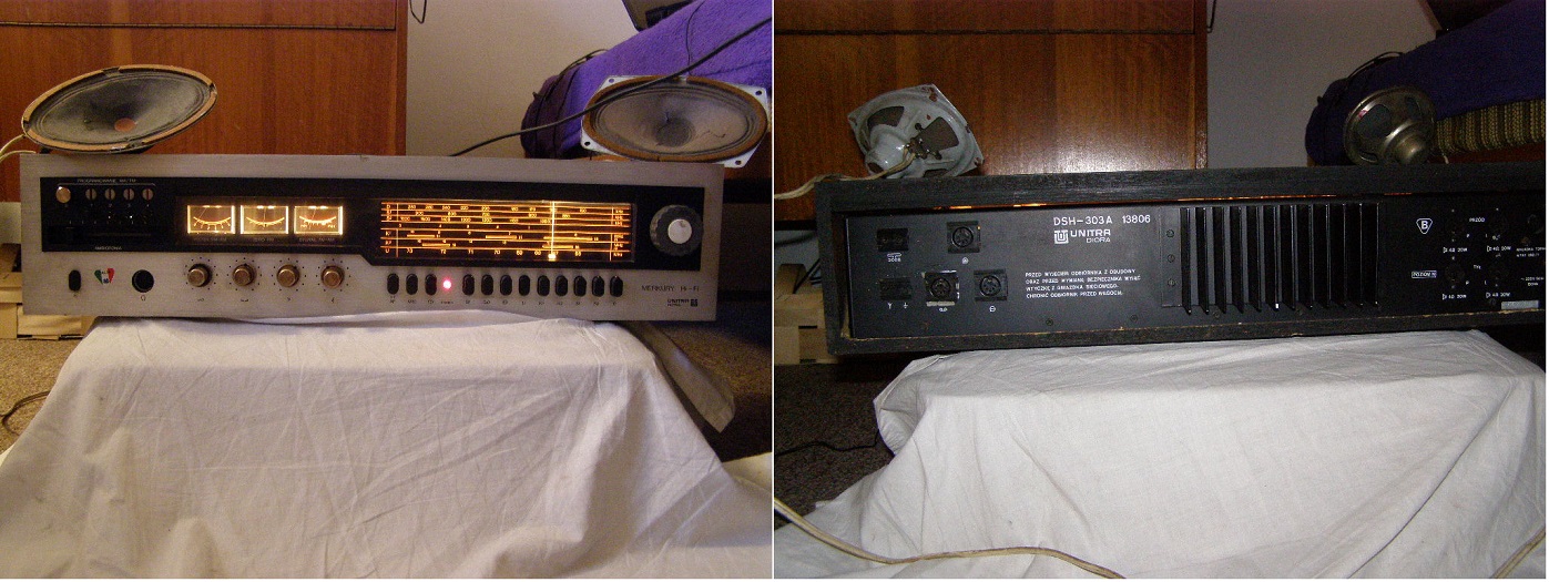

Tak jsem po dlouhé době dostal rádio na přeladění. Nebylo potřeba měřáků bo jak maximálku tak střed křivky to má na panelu. Povedlo se to na první dobrou a docela dobře to hraje. I dobře vypadá. Kus drátu je ve zdířce 300Ω a hraje to dobře.
Píšu to jenom jako informaci bo jinak by to skončilo v kontejneru.

Předvolby fachají. A hlavně jsou dobré ladící poťáky.
Ještě dodám, že to kmitá "nahoře". U přelaďování to někdy nebylo pravidlem.

před časem jsem dělal Unitra - Ślązak a taky šel dobře přeladit.
polské přijímače obvykle na to byly připraveny a stačilo jen vyměnit, nebo vyskřípat kapacity . . .
citlivost odpovídala stolnímu rádiu.

Unitra Slazak jsem přelaďoval jako náctiletý někdy v devadesátkách. Metodou pokus - omyl, podařilo se mi natáhnout rozsah od 87,5 MHz do cca 102 MHz.

Naši dráteníci šli rovnou dál a čs tunery měly namnoze obě pásma VKV
z výroby, no leda s potlačeným "mezipásmem" které rozhlas nepoužíval.

Pamatuju. Měl jsem Diamant. To bylo zablokované pružným kontaktem na kole nasazeném na ladičáku. Ze zvědavosti jsem to podložil a poslouchal policajty. Cca 80 MHz.
