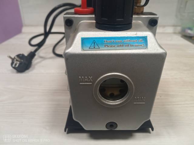

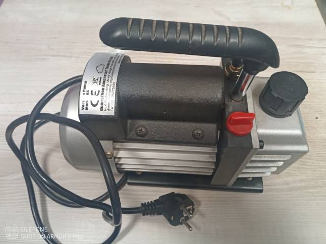

Prodám malou elektrickou vývěvu.
Vývěva byla použita pouze párkrát.

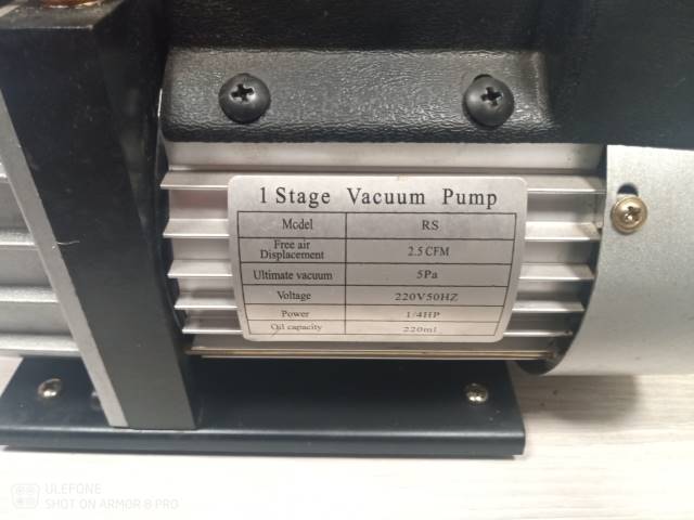

Parametry na foto, ale je to Čína tak s rezervou.
Cenu bych viděl 800Kč nebo dohoda.
Pokud bych posílal, tak z vývěvy vyleju olej a kupující si ho před zapnutím musí dolít.

To je pístovka nebo rotačka?
scorpions-cz
Založen: Mar 19, 2011
Příspěvky: 2028
Bydliště: Jižní Čechy Dačicko
PříspěvekZaslal: so únor 03 2024, 18:53    Předmět: Citovat
Tak Číňan píše že je to rotační lamelové.

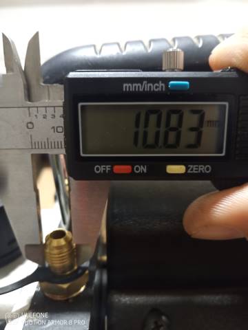

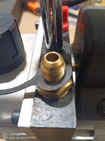

Jakou to má přírubu na hadici?

Nemám závitový měrky, tak aspoň takto:

Vychází mi to na nějakejch 14/32" ...

To bude 1/4 SAE. Běžně na vývěvách bývá.
https://www.schiessl.cz/soubor-tabulka-zavitu-elektricke-kryti-6119-.pdf

Jen ze zvědavosti dotaz. Na štítku je uvedeno konečné vakuum 5 Pa. To je vzhledem k vakuu ve vesmíru? Jako kdybych měl tlakoměr ve vesmíru, tam ho vynuloval, tak po přemístění do prostoru odsátém tou vývěvou by ukázal těch 5 Pa?
Příspěvky: 34997
PříspěvekZaslal: út únor 06 2024, 16:01    Předmět: Citovat
Jo, je to tzv. "absolutní tlak", kde všecky tlakový hodnoty mají jen kladný znamínko. Absolutní vakuum je 0. "Relativní tlak" se vztahuje k tlaku atmosférickýmu, často ještě korigovanýmu například k tlaku na hladině moře.
