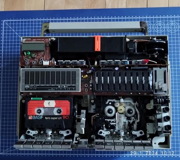

Ahoj, boombox ma 40 rokov, asi tak po 15 rokoch som skúsil prehrať kazetu. Je to dvoj kazetak, ľavý sa snažil ale nič moc a pravý sa nepohol vôbec.

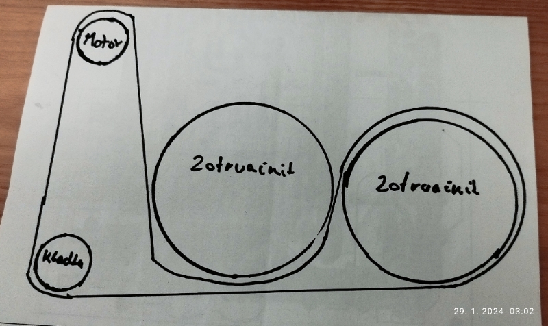

Je to taký japonský orloj kde jeden motor v samostatnej mechanike, zaisťuje posuv pásu, vysuvanie a otáčanie hlavy ako aj vysuvanie kladky. Zistil som že gumené pásy sú po smrti-vyťahané. Originál som nezohnal tak som tam dal 122 x 6 x 0.6 mm.

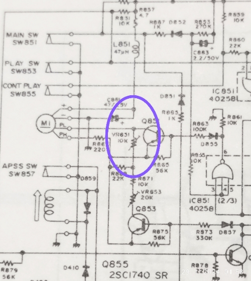

Tu nastal problém, všetko funguje až na to že rýchlosť posuvu je nižšia.
Môže to spôsobovať širka a hrúbka toho remienka?
Originál remienok by mal mať údajne priemer 114mm , šírku a hrúbku som nameral 4mm x 0.5mm.
Každá mechanika má dva zotrvačniky keďže to má auto reverz, z tým že jeden má menší priemer kvôli opasaniu.
Jedine čo ma napadlo, rýchlosť nastaviť trimrom ako som zakružkoval.
Som ztoho dáky zmätený čo mi poradíte?
Ako je remeň opasany v mechanike

V krúžku je trimer z ktorím ide nastaviť rýchlosť.
Pod nim je ďalší pre rýchlo nahrávanie.

Ano, rychlost treba vzdy nastavit (alebo aspon skontrolovat) po vymene gumiciek.

Skúsim teda, musím nabrať odvahu, prístup nič moc. Celá doska je zasunutá v "krabici" snáď kabeláž bude dlhá.

Je možné, že máš problém se šířkou řemínku a to může motorek zpomalovat.

to ma tiež napadlo, original ma širku 4mm, ako to zúžiť? Možem skusit skratit ten vytahaní, a uvidim čo urobí posuv. Dnes som len na skusku skratil plochý remen do mono panasonicu, tiež tam je plochý remen, funguje to. Musi vydržat pokial sa niečo nazbiera do objednavky, to by bol moc drahý remen.
Dnes som nahodil skrateni remen aj do Sharp-u rychlost to iste, takže tam može byt aj ten šroký. Tie motory vtom čista katastrofa, hreju sa ako varič, to iste som sa dočital na zahraničnom fore. Dost často tam odchadza riadaci obvod ktori je volženi v motore.
Po výmene gumičiek za správne to vždy hrá ako má. Pokiaľ to hrá pomalšie alebo kolísavo, niekde niečo drie alebo remienky kladú veľký odpor. Treba si uvedomiť, že keď to s novou gumičkou hrá pomalšie a pridám rýchlosť na motore aby to bolo v normále, časom sa gumička vyťahá a bude to hrať zasa rýchlejšie ako má. Tadiaľto cesta nevedie. Ešte som si nevšimol že by s pôvodnou gumičkou niekedy ku koncu jej životnosti hral nejaký kazeťák rýchlejšie. Prečo asi? Motor má určitú silu a pri nej je nastavená konštantná rýchlosť z výroby. Ak ho moc zaťažíme, je to naša chyba že ide pomalšie.
Pri gumičkách záleží aj na ich pružnosti. Ak je pružnejšia, môže sa dať aj kratšia a natiahne sa ako treba. Pri tvrdšej to natiahnutie moc brzdí a je problém, tam už treba dať presný rozmer.

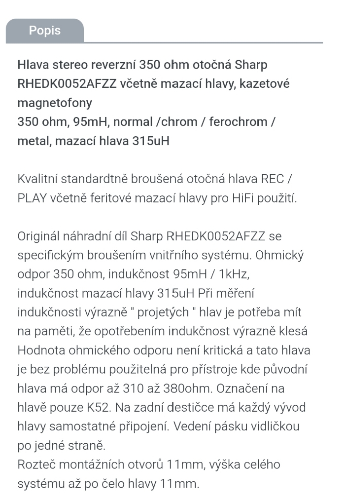

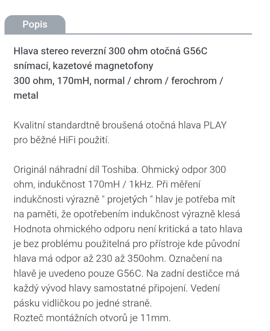

Nechcem zakladať novú tému. Mal som sa skôr pýtať ako kúpiť, kúpil som nové hlavy univerzálna je originál Sharp aká tam patrí. Snímacia je Toshiba, tu som kupoval len podľa odporu vinutia ktorí som nameral. Bude stým problém?

Myslím, že nie. Pre snímanie funguje v týchto vehikloch väčšinou úplne hocičo.

Občas se v jednodušších kazeťácích řešila kompenzace úbytku výšek při snímání kondenzátorem připojeným paralelně ke snímací hlavě. Při výměně hlavy za jinou je v takovém případě dobré zkontrolovat rezonanci LC obvodu vytvořeného indukčností hlavy a kapacitou paralelního kondenzátoru. Bývala volená asi tak v rozsahu 14-16 kHz.

Nejen v těch nejjednodušších, v kazeťákách to měl snad každý druhý, a to i u takových firem, jako Aiwa, Nakamichi, Hitachi, Technics, dokonce i Tesla (Condor a SM260/261 to mají, i když v nich je rezonance zatlumená sériovým odporem, takže zdůraznění výšek není tak ostré), najdeme to v Unitrách, Dualech. Dokonce i Uher Report 4000, i cívkový čtyřrychlostní Uher Royal 784 to používá, tam to rezonuje někde až na 22 kHz.
Omezilo to nutnost zdůrazňovat výšky i se šumem vstupu až ve snímacím zesilovači.
Ale máš pravdu, indukčnosti hlav prodejci obvykle neuvádějí, pohybuje se to mezi 40 mH (Yamaha) a 290 mH (Nakamichi), ostatní výrobci, jako Sony, Matsushita, Pioneer, Akai a další používají univerzální hlavy s indukčnostmi v tomto rozmezí. Srovnat výstupní úroveň po výměně hlavy za jinou vždycky nějak jde, rozdíl výstupního napětí bývá do ±4 dB. Zato rezonanční vrchol se může přestěhovat z dejme tomu 17 kHz až na 6,5 kHz, to by se fakt nedalo poslouchat.
Stačila chyba Unitry, kterou se přeladila rezonance hlavy ze 17,5 kHz na 12 kHz, čímž snímaný signál nabral na 10 kHz převýšení o téměř 10 dB, to už jsem tu ale popsal jinde.
Ale, protože s těmito extrémy se moc často do kontaktu nepřijde, většina výrobců používá hlavy s indukčnostmi od asi 95 mH do 150 mH (hlavy ALPS, které jsem u nás kdekoli kupoval a měnil, měly 105 - 120 mH), už ten rozdíl ne každý uslyší.

Screen parametrov pre Toshiba hlavu a Sharp. Sharp je originál ma to isté označenie ako v magnetofone aj objednávacie číslo sedí z dielenskym manuálom.
