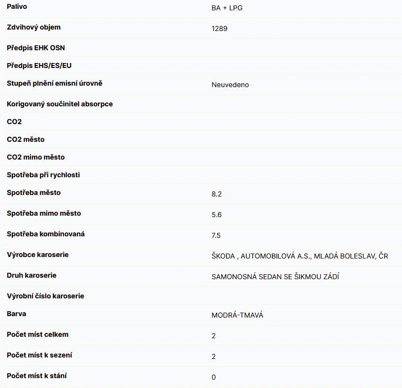

PříspěvekZaslal: čt leden 25 2024, 20:44    Předmět: Citovat
Ted jsem se díval do databáze a koukám že mám na Favoritovi psané pouze že je 2 místný. Co s tím dělat?

PříspěvekZaslal: čt leden 25 2024, 22:16    Předmět: Citovat
Vyházet zadní sedačky. Laughing

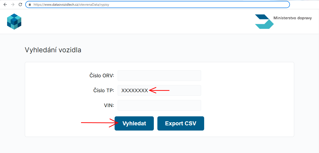

Zkuste mrknout na https://www.dataovozidlech.cz/otevrenaData/vypisy a v sekci Vyhledání vozidla do položky Číslo TP vyplňte číslo stávajícího velkého techničáku a poté klikněte na tlačítku Vyhledat viz přiložený obrázek data_o_vozidlech.png. Vyhledaná data k tomu techničáku by se měla zobrazit pod tou sekcí Vyhledání vozidla.

Podle databáze mám tohle:
Tak to jsem asi jedinej, který ji má s RZ Very Happy
