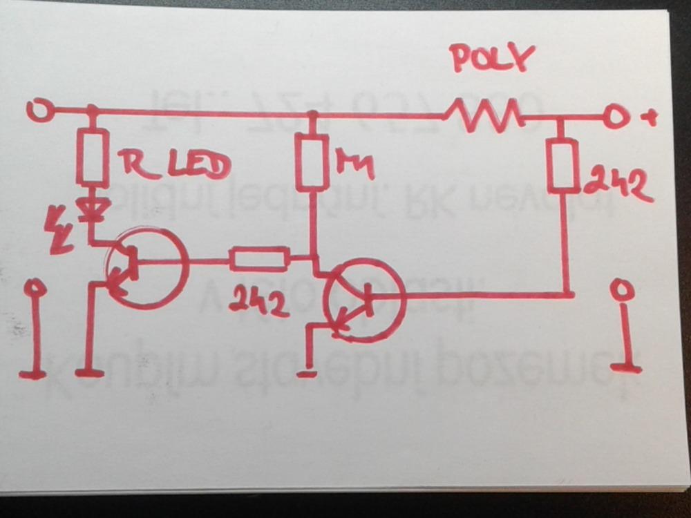

Potřebuju na každém z 10 drátů omezit proud na max. 0,5A. Při nadproudu by měl rozepnout a rozsvítit.
Z řady řešení se mi jeví zajímavé řešení sériového omezovače se dvěma npn trandy a 2 odpory. Má max úbytek hádám asi 1V. A přidal bych na každý omezovač LED a tyristor k indikaci nadproudu.
Je vhodnější obvodové řešení?
Lm317 má úbytek min. 2V. Sad

Jak bude zapojená led s tyristorem?

Prečo práve 10? 0.5A z akého napätia? Ako rýchlo? Sériový obmedzovač s dvoma tranzistormi obvod nevypne. Zamyslel si sa nad výkonovou stratou? Polyfuse?

samec napsal(a):
Polyfuse?
Např. takto

To prostě chce schémátko...
1. Vzhledem ke zmínění LM317 předpokládám, že ono zapojení se dvěma tranzistory je pouze zdroj proudu. A z toho plyne, že žádný nadproud nemůže vzniknout. I kdyby ten drát šel do zkratu, stejně bude hodnota proudu 0,5A.
2. A z toho důvodu ani nemůže dojít k odpojení a signalizaci.
Šlo by to řešit třeba tak, že by byl v serii odpor, snímalo by se napětí na tom odporu. A při překročení určité hodnoty by došlo k odpojení linky a signalizaci.

To jde o to, co vlastně chceš chránit. Jak rychle to má vypínat a jak to má být odolné proti případným špičkám při zapnutí a provozu.
Ten polyswitch brutálně courá s teplotou a pro vypnutí potřebuje poměrně velký násobek proudu a při vypnutí propouští poměrně velký proud. Malé hodnoty polyswitche mají poměrně velký odpor v klidu, který se stárnutím postupně zvětšuje.
S tím proudovým omezovačem je podobná sranda. Brutálně courá s teplotou. Navíc při určité zátěži se dokáže krásně rozkmitat.
Elegantní řešení se dá udělat s TLV431 jako komparátor - na snímacím odporu je úbytek při vypnutí 1,25V. Dá se k tomu poměrně jednoduše připojit tyristor s malým řídícím proudem nebo klopný obvod s mosfetem a resetovacím tlačítkem.

Domnívám se, že řešení s TLV431 ( popř. TL431 pro 2,5V) je nejjednodušší,
díky velkému zesílení přesné a teplotně nejstabilnější z výše uvedených. Pokud nevadí snímací odpor v minusové větvi. Je dobré kouknout do DS ,
v jakých prac. oblastech může obvod kmitat a podle toho obvod blokovat mezi a-k . Blokováním se zpomalí reakce na nadproud , takže nutno zvážit vhodný kompromis. Funguje to vlastně jako operák s ref.napětím 1,25 popř. 2,5V a jedním napájecím napětím a je možné i zavést hysterezi. .

Mělo by to ochránit výstup optočlenu s mosfet výstupem o Imax 0,5A. Typ tady nemám, určím dodatečně. Polyswitch proto nevyhovuje.

Nebude to asi jednoduché , dej nám prosím alespoň informaci o napětí zdroje , který napájí ten mosfet , o jeho parametrech (povolená ztráta)
nebo typ optočlenu a min./max. impedanci/zátěži na každém z těch deseti drátů. Má-li to sloužit třeba pro spínání napájení 5V s min. úbytkem napětí pro další zařízení , vyjde z toho už jen z pohledu tepla monstrum s chladiči.
operáky atd.
Možná bys měl zvážit akční člen toho omezení vypnutím diody toho optočlenu , tam budou výkonové ztráty určitě 10x menší, pokud ovšem nebude ten mosfet proražený. A jen režim zap/vyp , aby to nehřálo .
Např. to TLV431 s dalším optočlenem a třeba tyristoren , který vypne diodu optočlenu mosfetu. Bylo-li by to příliš hrubé, pak asi jen nějaké operáky hlídající proud v každé té větvi. Základní problém je ten, že to teplo při omezení proudu se musí někam ztratit , a když by to nemohl být ten mosfet optočlenu, musí to být
něco s chladičem nebo to musí být včas vypnuto.
Asi jsem tě nepotěšil , ale nic jednoduchého pro tento případ neznám. Snad kolegové, až dodáš info , z kterých je možné výk. poměry odhadnout,
Popř. využít na snímání proudu třeba ACS712 , ale žádný zázrak krom malého úbytku napětí to také nebude (teplota, nap. napětí atd.) a osobně bych se bál omezení jedn.spičkového proudu na 100A - to dá kdejaký lepší kond někde v napájení při zkratu.
