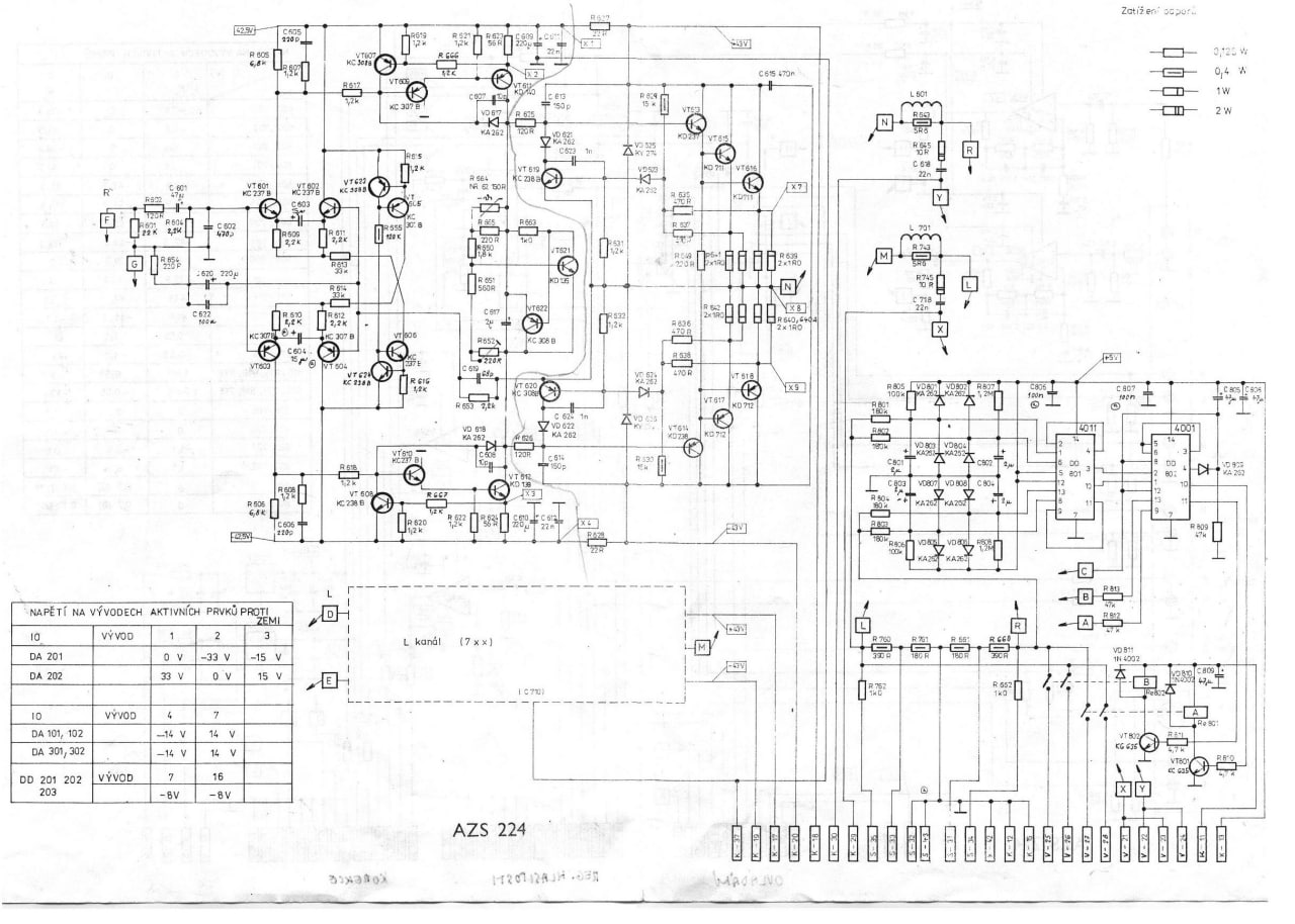

Ta ss složka 120mV se mi zdá docela dost. Basákem by protékalo cca 20mA. Nekleslo to po nějaké době při zapnutí?

Je to moc. Slušně vychovaný zesilovač má na výstupu DC offset v jednotkách mV.

Jo, DC offset výstupu okolo 100 mV je zbytečně moc. Regulační prvek tam není, bude potřeba zasáhnout do symetrie celého "OZ" koncového stupně (protože to diskrétní výkonový OZ je). Ideálně někde na úrovni vstupního diferenciálního zesilovače.

Hele, máte od toho někdo schéma? Já to viděl kdysi dávno a neuložil si ho. Mrknul bych se na ten offset.

ransom napsal(a):
Hele karle, máš to mít.

PříspěvekZaslal: pá leden 19 2024, 17:42    Předmět: Citovat
offset pôjde najlahšie nastaviť zmenou R616. Zmenou prúdu v jednom z diferákov posunie offset. Nieje to naj rozumnejšie riešenie, najlepšie by bolo DC servo, ale to by už bolo trocha väčším zásahom
